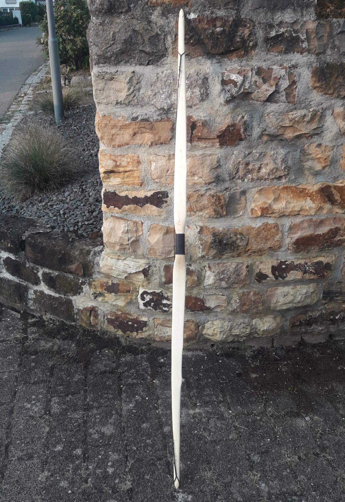

Hallo Kameraden!

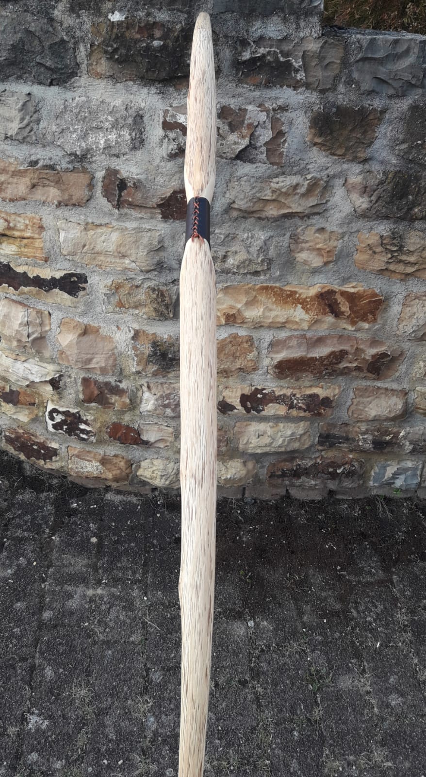

Da meine Umzugsphase und das Einweihungsfestle jetzt einigermaßen abgehakt sind, konnte ich mich am Wochenende wieder ein bissle meinen (auf mich wartenden) Staves widmen.
Hab den Kamerad gestern eingeschossen und bin ganz zufrieden.
Da der Rohling allein schon ein paar minimale Knicke hatte, sieht der Tiller hier nicht perfekt aus (für Perfektionisten :D ).
Will ned viel um den heißen Brei reden, Bilder sagen glaub mehr wie Worte.
Aber davor noch ein paar Punkte:
Holz: Hasel (geschlagen 01/2019 am Bachufer), Durchmesser 9cm, Länge 200cm
Bogenlänge NtN: 175 cm
Zugkraft: 45# bei 28"
Sehne: Dacron
Gewicht: 460g

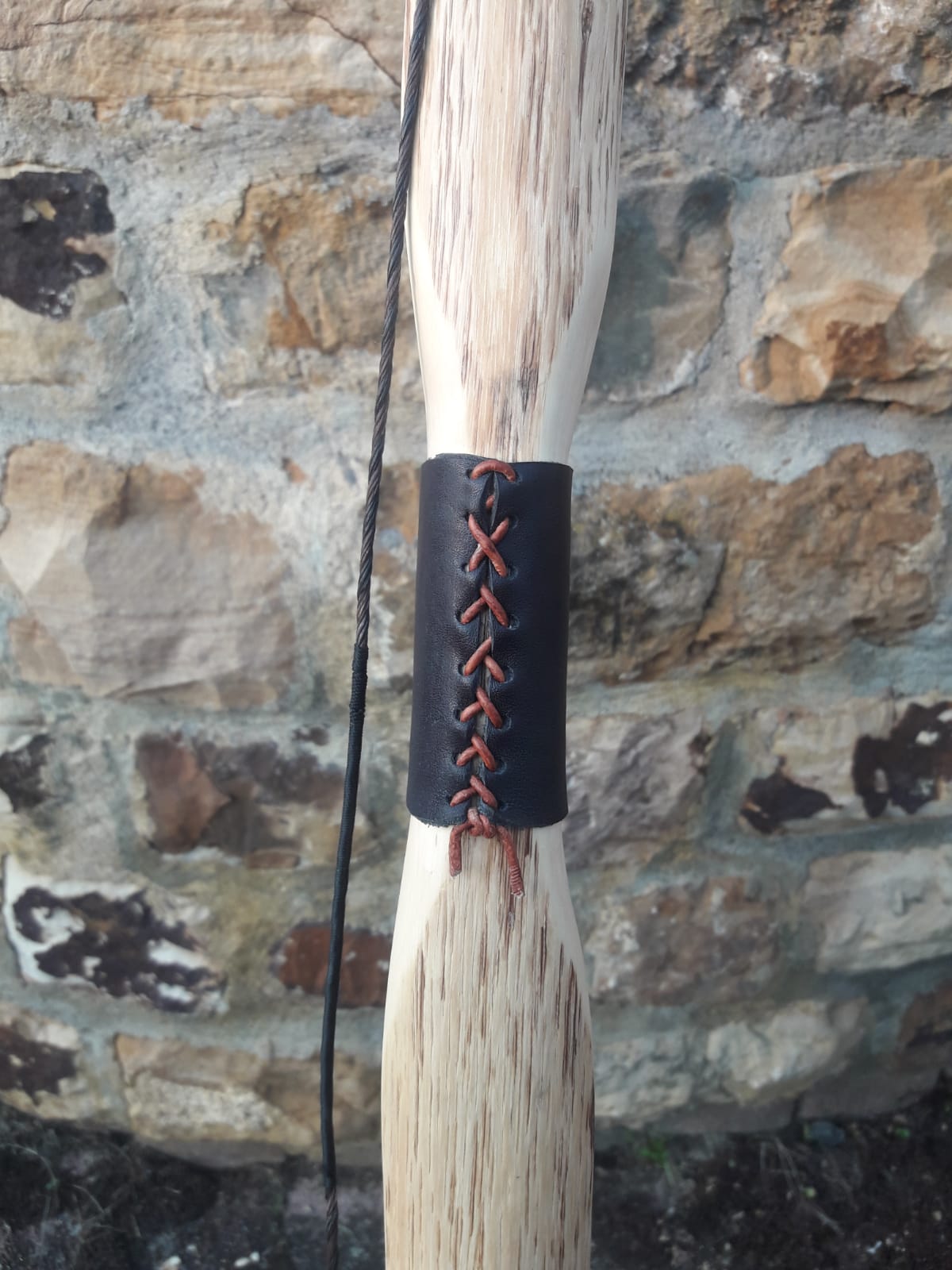

Griff: Schwarzes Leder mit Lederschnur gebunden
Nachbehandlung: 2 x Leinöl + 1 x Bienenwachs
Pfeile dazu: Fichtenschäfte mit Federform Hunter, Spine ca. 40#,
Spitze Tophat 100gn, Pfeillänge (ohne Spitze) 28,5"

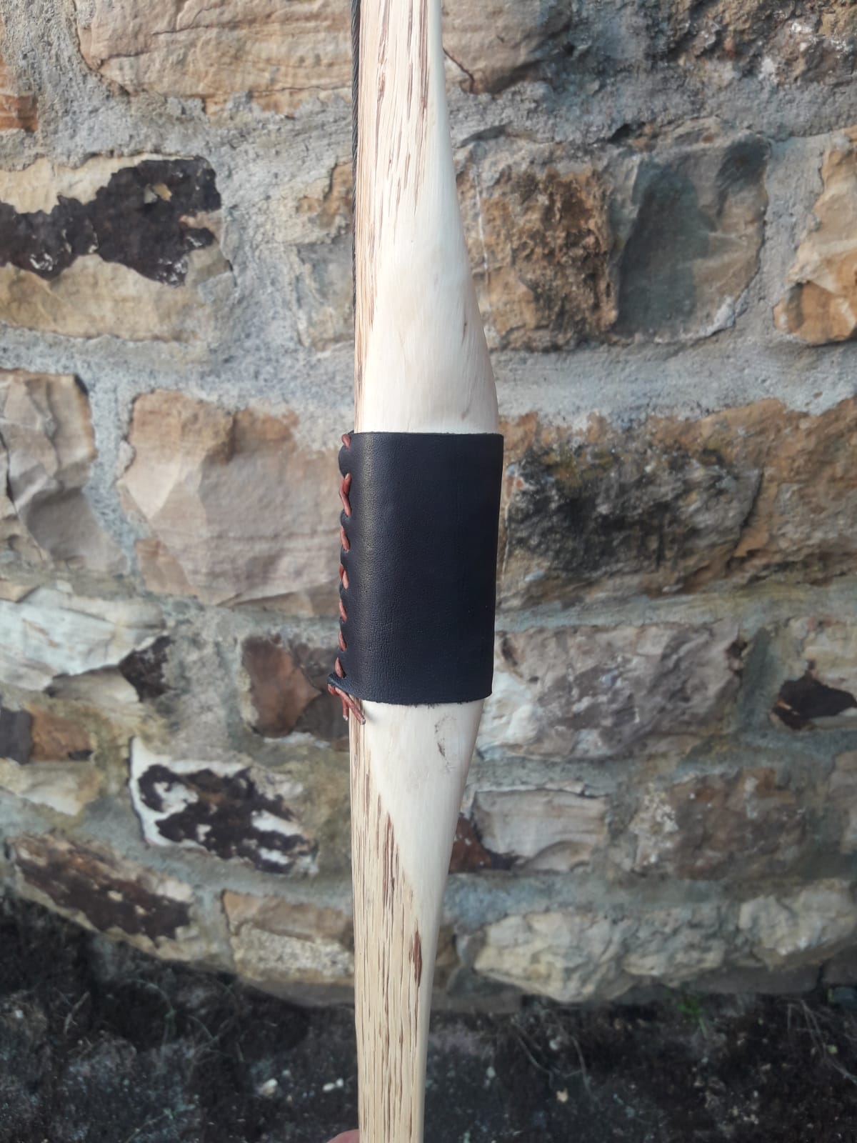

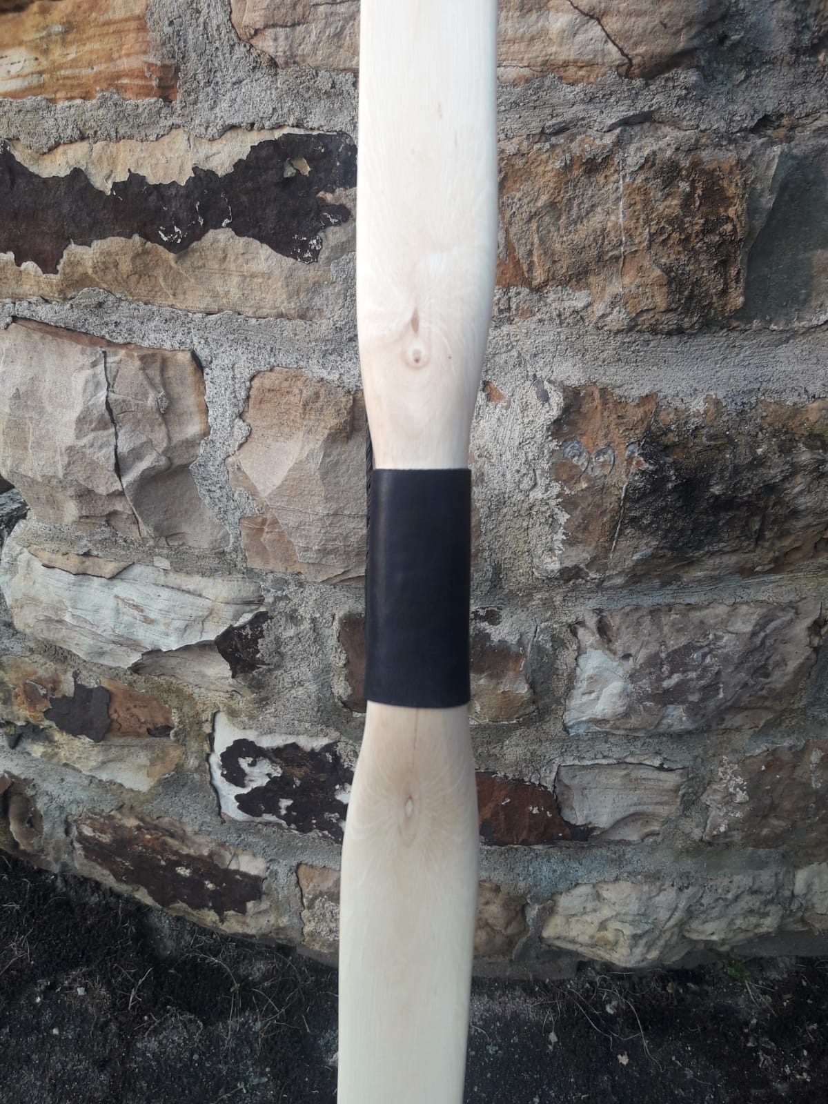

Griff
Griff

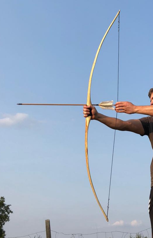

gespannt
gespannt

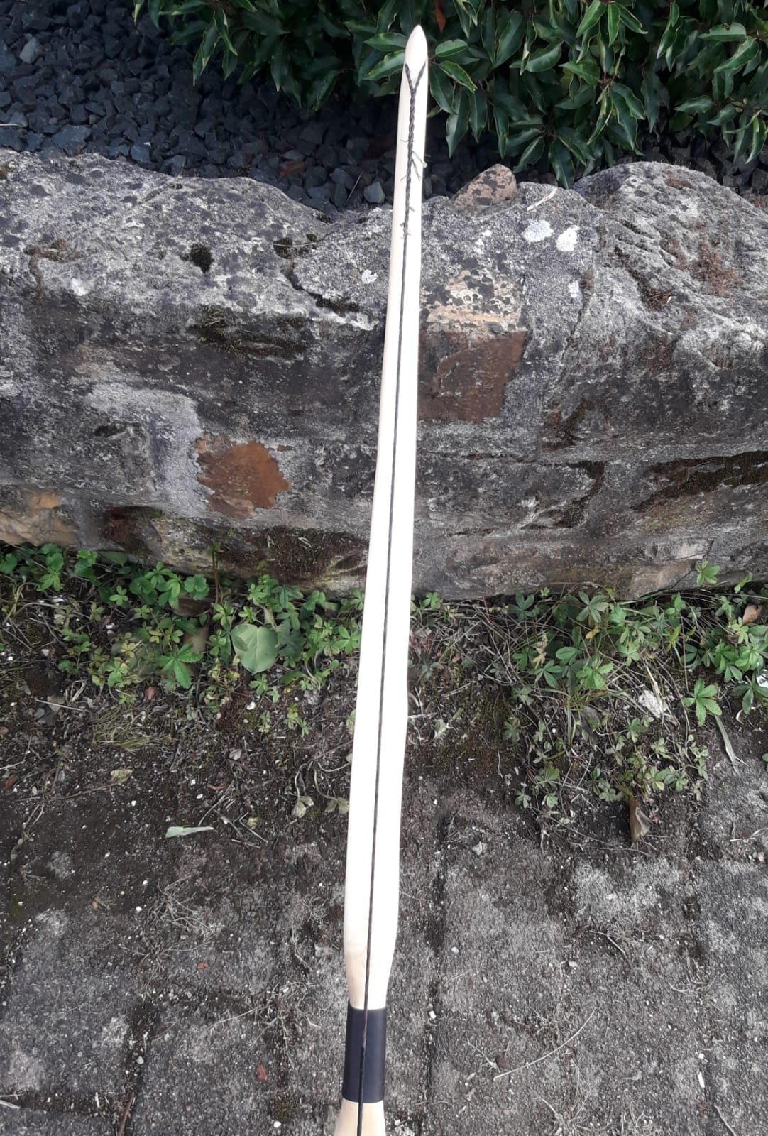

Bogenrücken, Teile vom Bast beibehalten

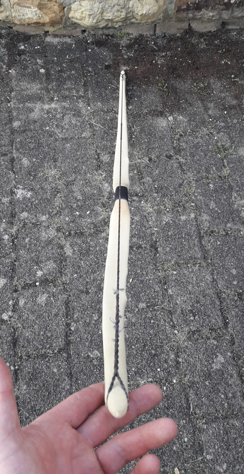

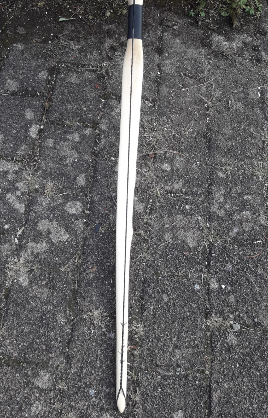

unterer WA
unterer WA

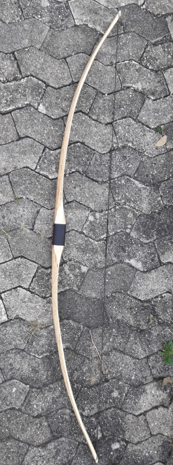

gespannt
gespannt
Auszug 28"
Auszug 28"

Servus, sehr schön verarbeitet gefällt mir sehr gut.
Ein Bild vom abgespannten Bogen von der Seite fehlt noch.
Beiträge: 22778
Hat Dank erhalten: 228 Mal
Re: Hasel 45# @ 28,5"
Unterer WA gefällt mir, oberer biegt mir im mittleren Drittel zu wenig, dafür im griffnahen Drittel zu viel...
Beiträge: 1573
Hat gedankt: 67 Mal
Hat Dank erhalten: 106 Mal
@ Thomas: Mach ich noch wenn ich daheim bin
@Rabe: Ich weiß, da fehlt noch ein bisschen..Aber da der Rohling in dem Bereich eh einen Knick hatte hab ich ihn so gelassen und nix mehr runtergeschafft
st800
Beiträge: 218
Beitrag von st800 »
Gefällt mir gut der Bogen schön schlicht gehalten.
Den Tiller hätte ich auch so gelassen aus Angst den kompletten Bogen zu versauen.
Alfred
