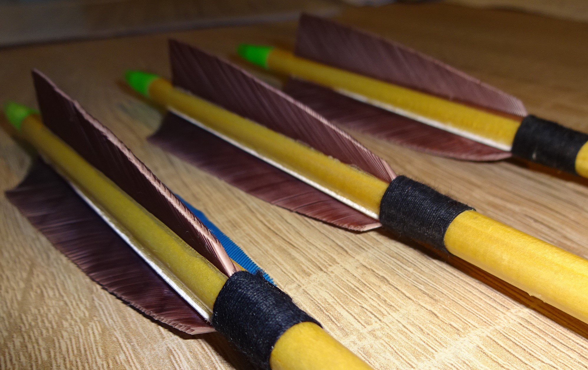

Gerne:
Schäfte sind 29,5" + Nocke und Spitze = 31" Gesamt von Ende zu Ende

Doch und wenn du genau hinschaust haben sie eher zum Bauch hin das Leder zerkratzt, was ich auch erwarten wuerde.
Passende Pfeile bauen. Bei der Laenge wuerd ich ausm Bauch raus mal was mit einem 50er Spine probieren.Bevor ich den Hornarrowpass einarbeite würde ich gerne wissen ob ich diese Vergewaltigung des Bogens durch den Pfeil reduzieren kann.![]()

Also wenn ich mich nicht ganz arg vertue gibt es eigtl. gar keine Wahl ob die Pfeile gegen den Bogen titschen oder nicht, es sei denn du hast nen Schussfenster oder ne absurde Sehnenlage. Aber ansonsten müssen sie zwangsläufig gegen den Bogen titschen und der dynamische spine ist dann entscheidend wie der Pfeil auf diesen Kontakt reagiert. Wie sollte denn die Weichheit des Pfeils dafür sorgen, dass kein Kontakt stattfindet?

Da bist du auf dem komplett falschen Dampfer. Wenn der Spine passt, kratzt nix.

Danke. Mein erster Gedanke war, die Kiele haben die Kratzer verursacht. Nach den Bildern der Pfeile scheint das aber nicht möglich zu sein.
Wie fühlen sich denn die Pfeile auf der Bogenseite an, sind da harte Stellen, aufgrund von Kleber, Lack....

Ich bin da ganz bei fatz.
Ergänzend: die Wicklungen verursachen die mehr seitlich liegende abschabung und die Federn die riefen.
Durch die Berührung werden die Pfeile etwas abgelenkt, deswegen stimmen die Treffer einigermaßen (eigentlich sollten zu weiche Pfeile rechts vom Ziel einschlagen, was wie gesagt durch die Ablenkung relativiert wird).

@Klausmann: Im Video ist die Rede von einem Anschlagen vom Pfeil an den Bogen lediglich bei einem zu hohen oder zu niedrigen Spine. Bei passendem dürfte das nicht passieren da er sich mit Abstand herumschawänzelt.
Nachdem ich mir das Video von Fatz angeschaut habe ist mir klar warum das Leder auch bis zur Bauchseite angekratzt ist. Der Spine ist definitiv zu niedrig.
@Harald: Die Übergänge sind weich. Klebepunkte und Wicklungsanfang und -Ende mache ich über der Leitfeder zur Bogen abgewandten Seite.
Dank euren Videos hab ichs kapiert. der zu weiche Spine schlägt auch an (und ist obendrein auch noch bissi gefährlich)
