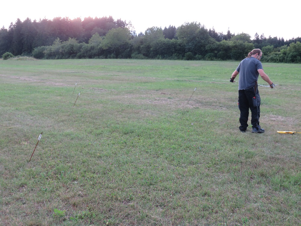

Markierung über 200m
212,5 Meter, Hähäh
212,5 Meter, Hähäh

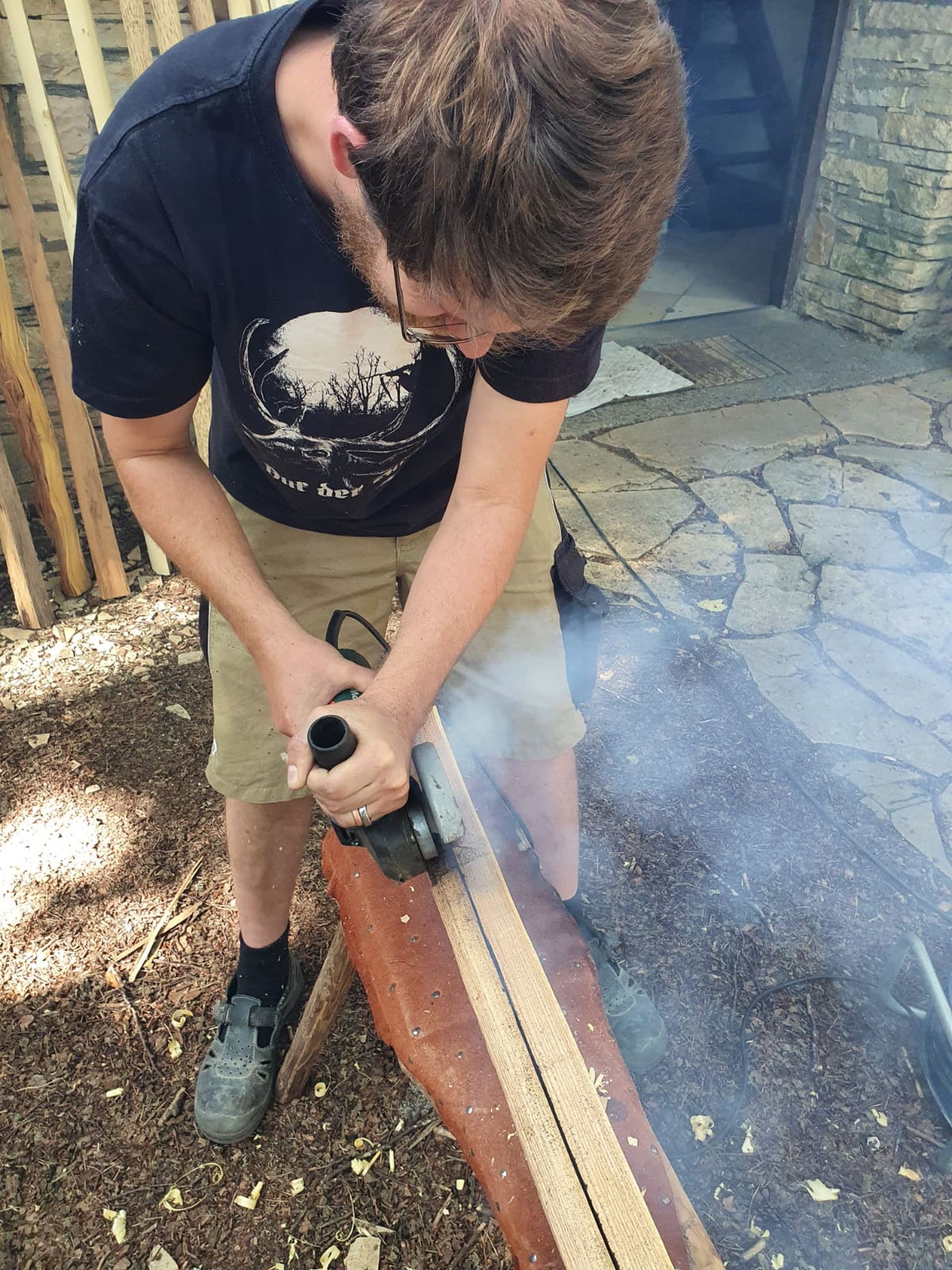

Die Jugend von heute. Nigs kann se mehr ohne maschinelle Unterstützung

Ohne technick kriegt man nigs gebacken... tztztztzt

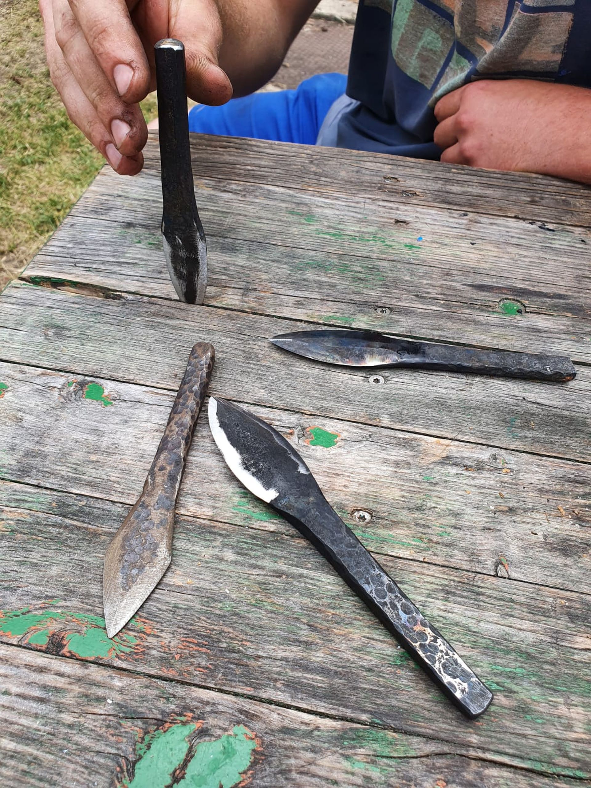

Wurfmesser wurden auch gemacht

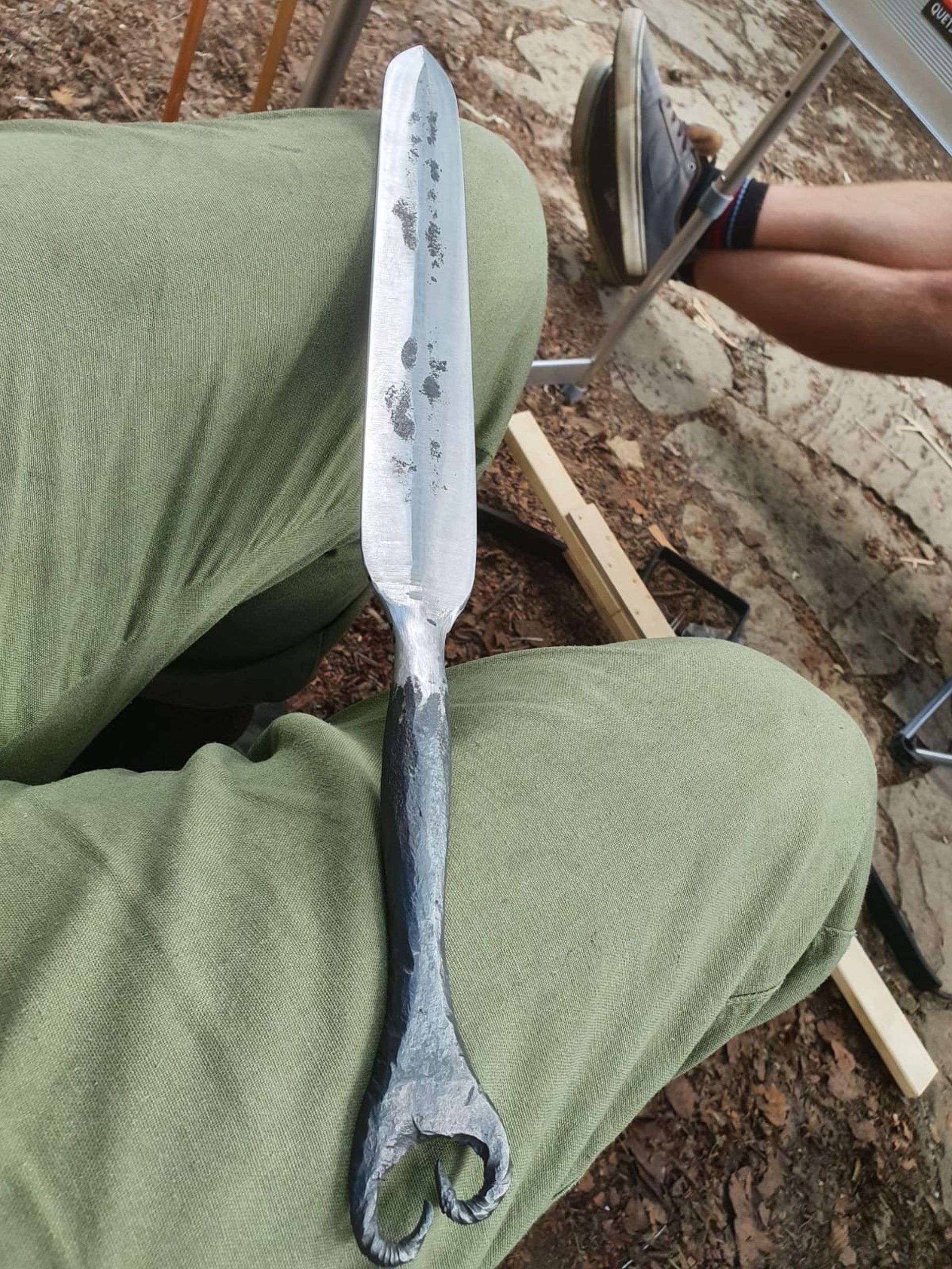

Es wurden unnötig große Messer geschmiedet

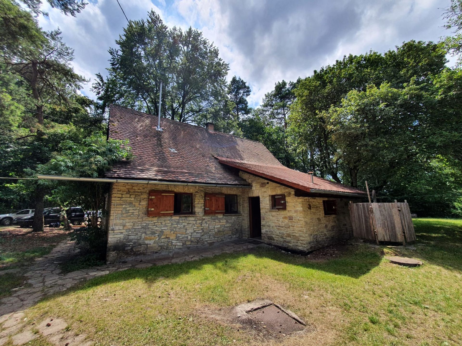

Das Häuschen in seiner ganzen Pracht

Tom Tom hat geschrieben: ↑04.08.2020, 20:42 Ohne technick kriegt man nigs gebacken... tztztztzt
Das sagt der, der die Bögen mit dem Bandschleifer getillert hat ;D ;D :-*
Aber deine Wahrnehmung war ja etwas getrübt >:) ;D ;)
