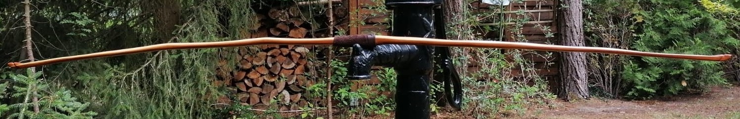

Hallo an alle Intesressierten,
nach langen Trocknungszeiten und etlichen Schüssen möchte ich meinen ersten auf mich zugearbeiteten Bogen präsentieren.
Es ist eine selbstgeerntete Garteneibe mit viel Splint. ca. 3-4 Jahre getrocknet. Muss meine Staves zum trocknen einfach mal beschriften...
Nach Rückenreduzierung ist die Splintdicke ca. 4mm.
Der Bogen ist 62" lang
Der untere Wa ist 2 cm kürzer als der obere.
Die Wa´s verlaufen von 2,8cm breite am Griff bis 1,2cm an den tips
Die Wa-Dicke ist 1,8cm bis 1,1cm kurz vor den Tips ... am oberen Wa ist eine steifere Stelle mit nur 1cm
32# bei 28"Auszug
296Gramm incl. Sehne und Griffleder
Griffleder: keine Ahnung welches Tier dafür herhalten musste. Glatte Seite ist innen
Finish: 5 x Leinölfirnis + 1 x Danish oil
Köcher aus Zewarollenpappe ;D
Pfeile: alte 30-35# (Kiefernschäfte?) + 100 Grain Feldspitzen - 29"
Sry... manche Fotos könnten schärfer sein

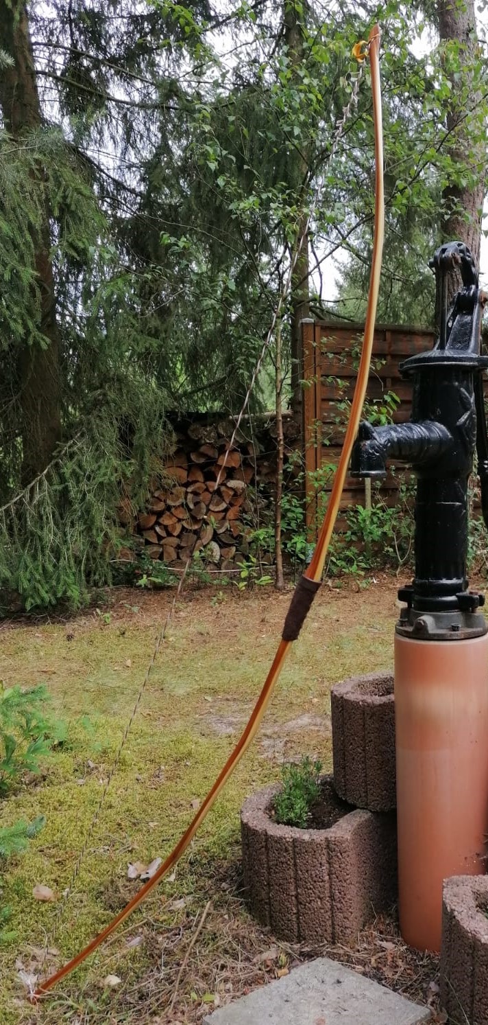

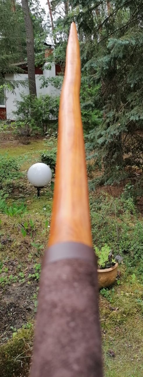

Rücken oberer W
Unterer Wa rechts

Schaut doch ganz gut aus. Bei dem Bogen wundert es mich nicht, dass Blackys Anleitung nicht zu 100 % gepasst hat.
Zu seinen besten Zeiten wäre der Stave als Zaunpfahl geendet. :-)
Was aber nicht heißt, dass es nicht möglich ist aus nicht optimaler Eibe was ordentliches zu bauen. Blacky hat mir mal einen Restebogen mit 60" Länge geschickt, der fast nur aus Splint bestand. Sah aus wie ein Spielzeug, war aber ein Top Bogen mit super Wurfeigenschaften. Brachte mehr als einen Glasbogenschützen zur Verzweiflung. Ich habe das gute Stück, dann nur aus
Schußlichkeit verloren. :-)
