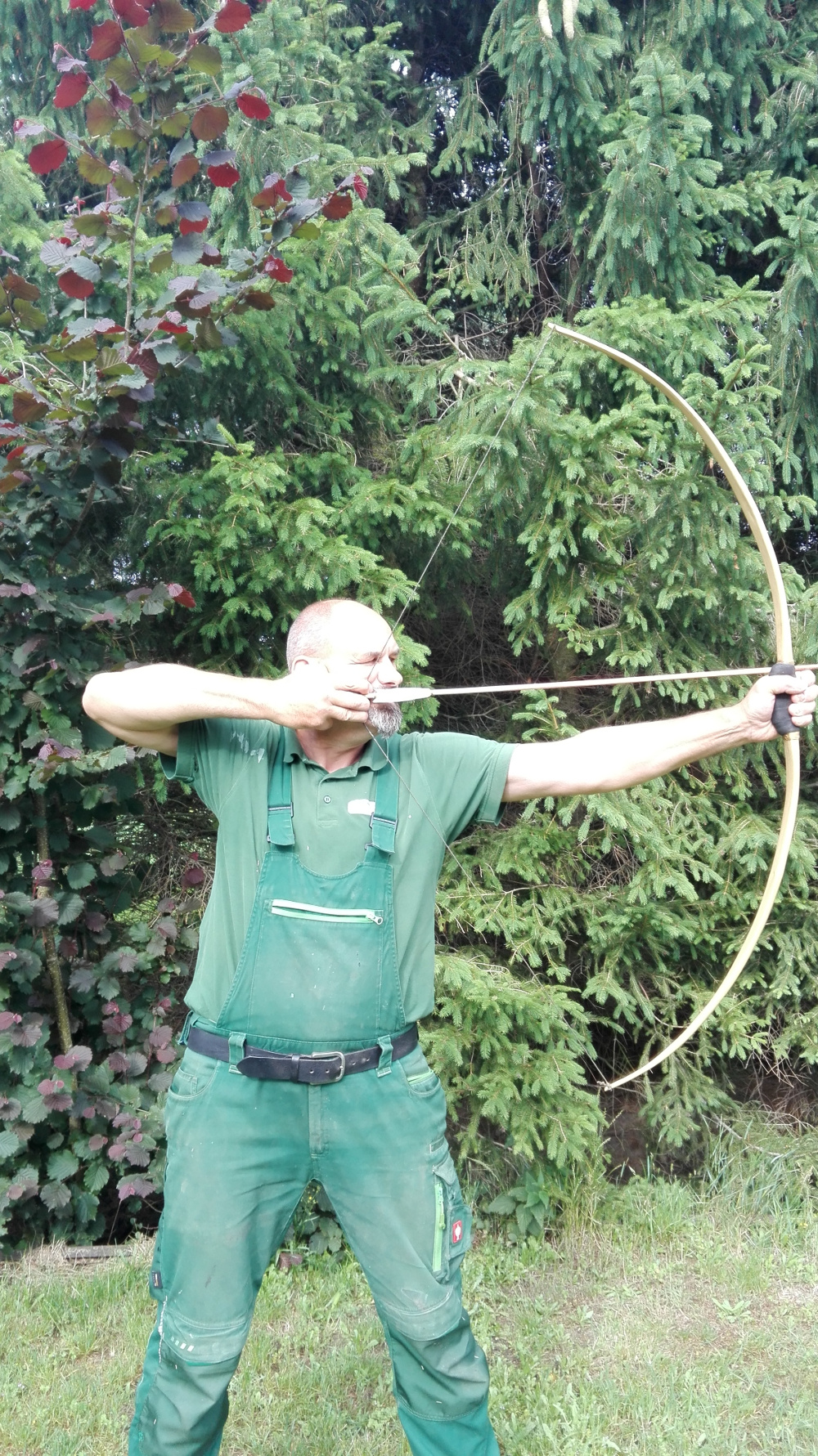

Obwohl ich wenig Hoffnung auf Erfolg hatte, bin ich mit dem Ergebnis sehr zufrieden, ein schneller Bogen,
mit akuratem Zuggewicht, für mich zumindest.
die Daten: 42lbs @ 29" ; Länge im abgespannten Zustand:N zu N 1,54 cm; an den FA:40mm und die Nocks 10mm breit
abgespannt
abgespannt
Standhöhe
Standhöhe
Rücken
Rücken
Bauch
Bauch
Vollauszug
Vollauszug
Vollauszug
Vollauszug
Hoffe er gefällt und Verbesserungsvorschläge sind natürlich willkommen.
Schöne nächste Woche wünscht Mühle

Schöner Tiller...
warum ist das Holz so hell? ist das der Splint oder ist der Kern so hell?
Der Deflex im unteren Wa ist durchs Tillern gekommen oder wsr er achon im Rohling?
Gruss Matze

Mühle hat geschrieben: 22.06.2020, 01:34 Ich finde, Robinie ist schon ein feines Holz. Aber, wenn man es erst mal in seinem Wald hat, wird man
es nur schwer wieder los.
Servus, da musst du Fichte pflanzen, die wird man mit kleiner Hilfe (Kupferstecher) schnell los.😏
Die Idee mit den Korken ist genial, ich hab auch oft zu dünne Stämme und immer Wein im Keller.
Deine Auszugsbilder sind leider gekippt da ist es schwer den Tiller zu beurteilen, Oberer WA ev. „Whip ended“?

Grüß Dich, zunächst mal die Frage warum Du den Bogen so kurz gebaut hast.
Wenn ich das richtig sehe, ist der sehnenwinkel an beiden WA-Enden über 90°. Außerdem sehe ich oben, ca. 25-30cm vom WA-Ende entfernt, eine Schwachstelle. Ansonsten passt der Tiller, ein bisschen peitschig.
Danke für die präsi.

Das helle auf dem letzten Bild ist noch Splint, der kam dann noch ab. Eigentlich sollte das Bild weiter
oben sein und sollte nur die Qualität des Rohlings zeigen. Die Schwachstelle ist beim Tillern entstanden,
ich bau immer solche Fehler ein. Der Bogen ist so kurz, weil ich Äste eher gern weg schneide, als mich
damit abzugeben und ein Ende war auch so schief das ich die Sehnenlage selbst nach mehreren
Biegeversuchen nicht in den Griff bekommen hab. Danke für die Kommentare Mühle

Was ich so sehe hast du ja keine Kerbe an den Nocken. Besteht da bei dem Sehnenwinkel nicht die Gefahr dass die Sehne abrutscht? 😳
Ist doch recht schön geworden.

@ Bogenbas: ja weiter als 29" sollte man nicht ausziehen, dann wird es kritisch. Bei einem anderen Bogen
ist es mal passiert, den hab ich zum Probeschießen kurz weg gegeben, ohne darauf zu achten, daß die Pfeile
zu lang waren. Ist aber glücklicherweise nichts passiert, außer das ich blöd da stand und das Vertrauen von
denjenigen in meine Bogenbauerkünste dahin waren. Da hab ich dann nachträglich mit etwas Leder die Nocke
aufgebaut, sprich eine Rille geschaffen. Aber grundsätzlich versuche ich die Enden und Nocken so klein und somit
leicht wie es nur geht, zu bauen.
Grüße Mühle

Gegen Abrutschen im Auszug-Grenzbereich hilft ein kleines Overlay aus Horn, das auf der Rückenseite dann eine kleine Kante bildet. Die Kante muss nur direkt an dem Sehnenöhrchen sein, und auch nur in der Mitte. Zum Ende hin und zu den Seiten kann man auf fast 0 abflachen - die so verbleibende Hornmenge ist so gering, dass das .. " Gewicht nicht in's Gewicht fällt" ;D
