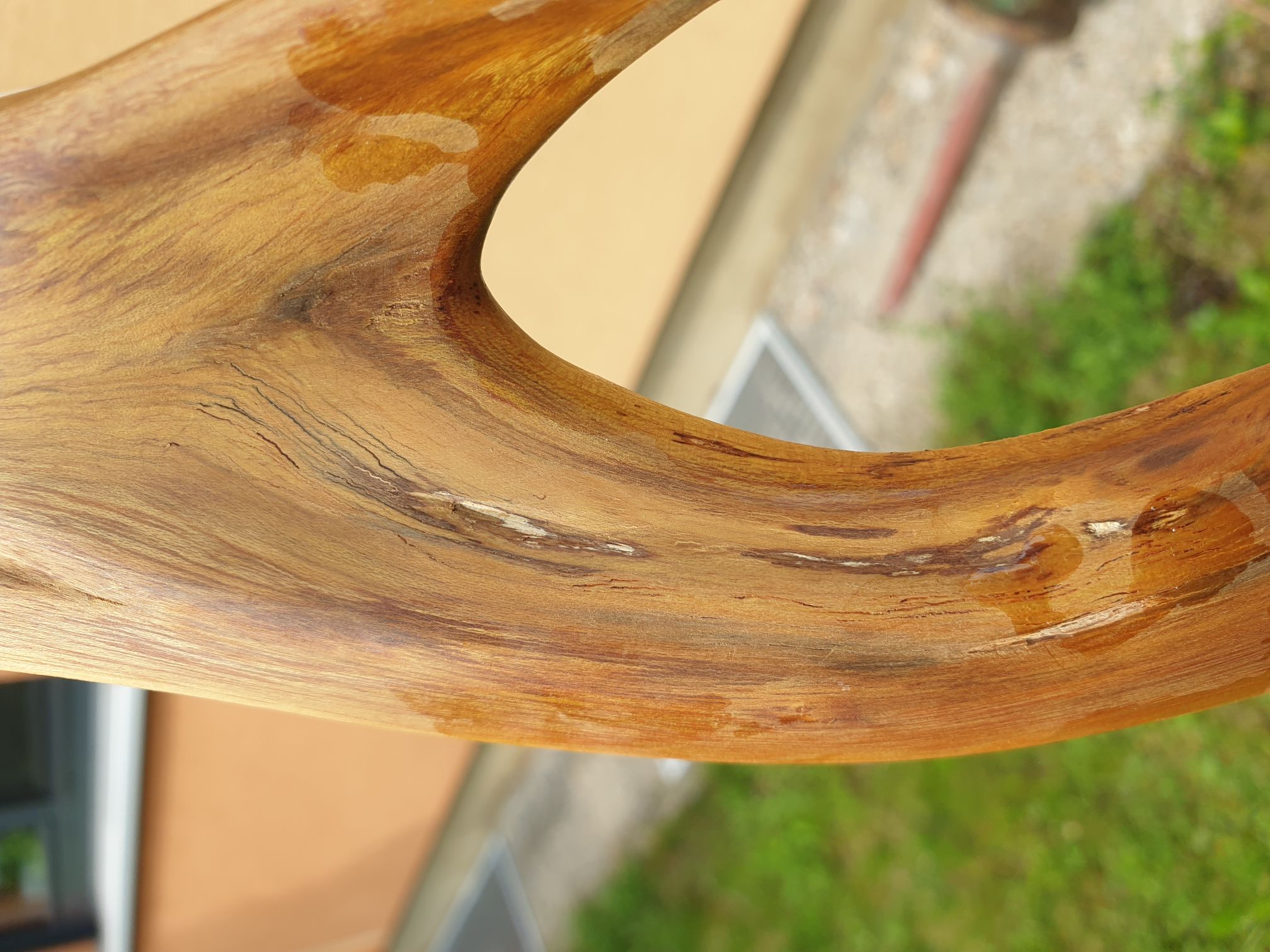

Re: Osage-Stave mit riesigem Astloch
Achja und muss ich mir wegen diesen winzigen Rillen im Holz sorgen machen?
Ich meine nicht die Vertiefungen sondern diese dunklen feinen "Risse"
Holzmann
Beiträge: 333
Beitrag von Holzmann »
Waren die denn vorher auch schon?
Beiträge: 2517
Hat gedankt: 217 Mal
Hat Dank erhalten: 315 Mal
Ja, denke schon.
Becknbauer
Beiträge: 938
Hat gedankt: 50 Mal
Hat Dank erhalten: 49 Mal
Beitrag von Becknbauer »
Ich würde mir keine Sorgen machen, aber trotzdem gut beobachten. Sollten sich die feinen Risse verändern kannst du immer noch eine Wicklung darum machen. Üblich ist es, die Risse so gut es geht mit Sekundenkleber voll laufen zu lassen oder versuchen Epoxy mit Heißluft rein zu bringen. Bei so kleinen Rissen geht aber Epoxy fast nicht.
第一条
Beiträge: 3997
Hat Dank erhalten: 39 Mal
Gefällt mir persönlich gar nicht. Ich sehe dort Reste einer Weißfäule.
Beiträge: 2517
Tom Tom hat geschrieben: 16.06.2020, 21:27 Gefällt mir persönlich gar nicht. Ich sehe dort Reste einer Weißfäule.
Ich nehme an das sind die weißen Flecken in den Vertiefungen? Ich werd mich noch bemühen das irgendwie rauszukratzen, das Holz darunter ist aber in Ordnung. Oder gibts was das ich über Weißfäule wissen sollte?
Beiträge: 3997
Bei Weisfäule wird das Holz durch Pilze zersetzt. Und Zwar wird das Lignin abgebaut und die Cellulose bleibt übrig.
Lg Tom Tom
Beiträge: 2517
Tom Tom hat geschrieben: 17.06.2020, 06:04 Bei Weisfäule wird das Holz durch Pilze zersetzt. Und Zwar wird das Lignin abgebaut und die Cellulose bleibt übrig.
Lg Tom Tom
Klingt als hätte der Bogen ne sehr begrenzte Lebensdauer 😬
Beiträge: 6765
Hat gedankt: 269 Mal
Hat Dank erhalten: 392 Mal
Ich sehe bei solchen Stellen das Problem, dass durch die Fäule bedingt die Ringstruktur unterbrochen ist, also der Rückenring nicht durchläuft (wenn die Stelle denn in der Rückenfläche liegt). Und das ist bei Osage garnicht mal so gut :-\ Wenn da volle Zuglast drauf ist, muss der Bogen fast zwangsläufig an der Stelle brechen :o
Übrigens sind Deine Detail-Aufnahmen hervorragend, man erkennt wirklich jedes Detail.
Beiträge: 2517
Ich hoffe einfach mal dass es ihm nicht zu sehr weh tut da die unterbrechungen ja entlang des Wurfarms laufen und nicht quer. Aber das wird sich wohl noch weisen. Ich informier euch auf jedenfall wenn was verreckt 😄
