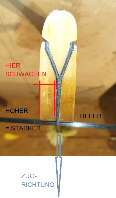

u.schild hat geschrieben: 07.05.2020, 23:31 Ja, definitiv. Der eine Arm wandert leicht nach rechts ab. Ich habe gerade die Standhöhe erhöht und das Phänomen wird extremer. Wie kann ich die Verdrehung des WA verringern? Muss ich die Seite, zu der der WA dreht, schwächen?
Denken wir uns die Sehne mal als UNTEN, so, als würdest Du den Bogen ziehen, indem Du mit dem Fuß in die Sehne trittst und dem Bogen dann anhebst...
Betrachtest nun dabei den Wurfarm, geht eine Seite WEITER runter, die andere bleibt etwas höher. So weit klar?
Die Seite, die weiter RUNTER geht, ist schächer!
Also musst Du auf der STÄRKEREN Seite was wegnehmen.
(Natürlich NICHT im Bereich des Recurves, sondern im biegenden Teil des Wurfarms, und auch nur da, wo er schief zieht - es sei denn, es wäre NUR der Recurve, der schief zieht... DANN muss DER natürlch bearbeitet werden...)

b.t.W.: Das Bild zeigt ja den Bogen auf Standhöhe! Am ENDE der Bearbeitung ist v.A. entscheidend, wie die Stellung bei mind. 80% Vollauszug ist! D.h.: bei der Bearbeitung immer auch im Auszug bewerten! Zuerst nur wenig Auszug, um ihn nicht noch stärker zu verbiegen, aber wenn er bis z.B. 1/3 Auszug gerade bleibt, nicht aufhören, sondern langsam steigern und so lange bearbeiten, bis er auch im Vollauszug gerade ist!
