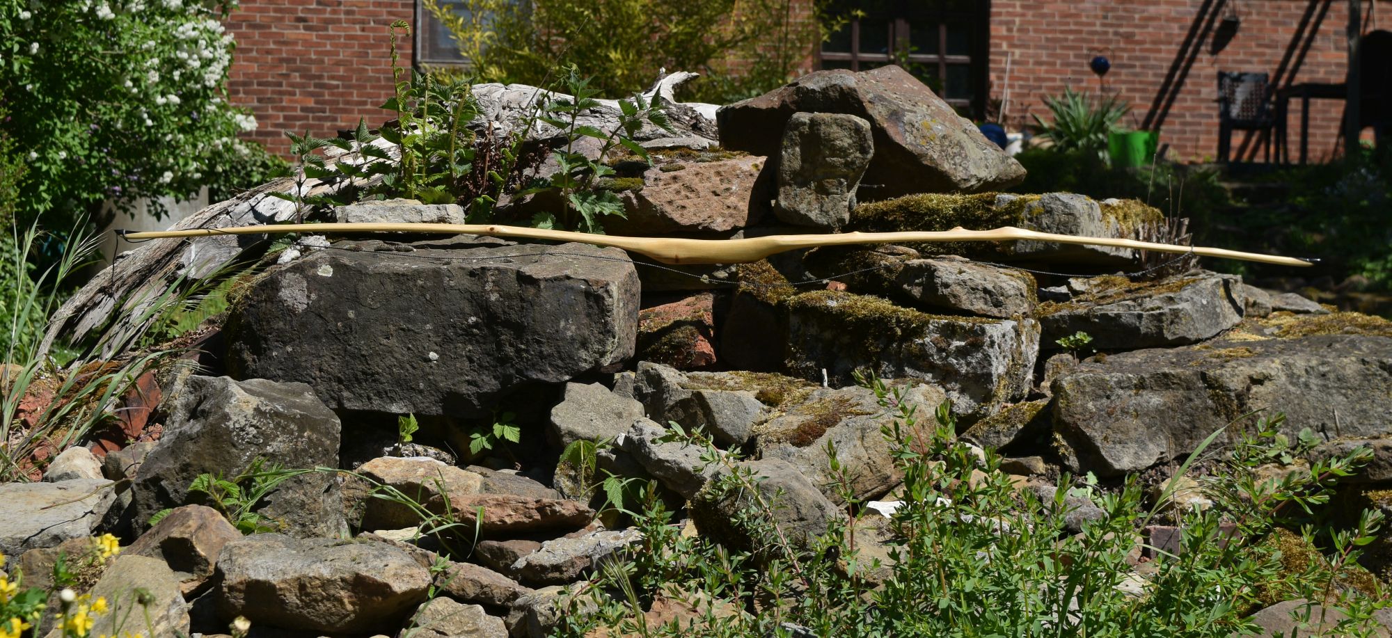

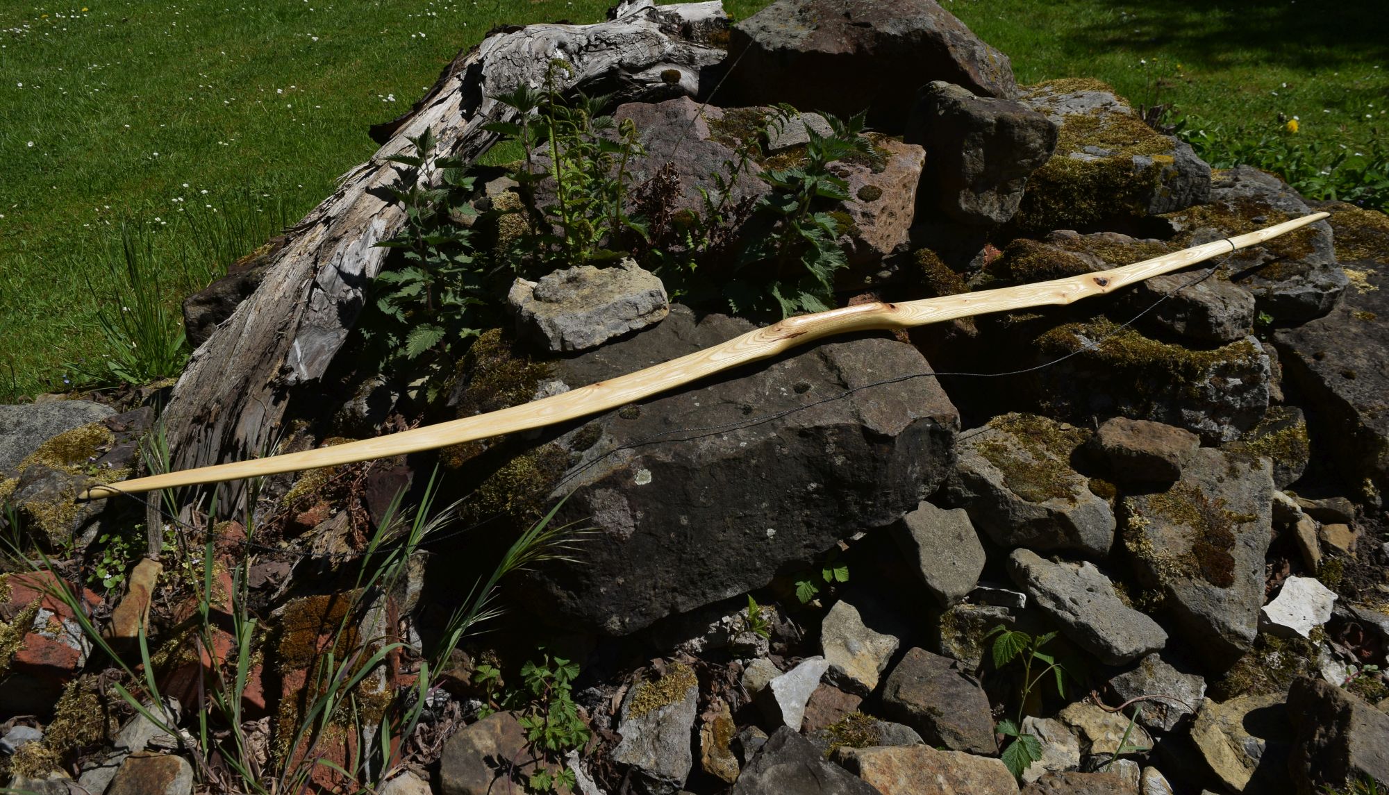

Moin,
da ich gerade unfreiwillig mehr Freizeit als normal habe, versorge ich gerade Freunde und Bekannte fleißig mit Bögen. Die Ulme hier ist für einen 60-Jährigen, der mit dem Bogenschießen anfangen möchte. Daher auch das zahme Zuggewicht. Der gewählte Rohling war deshalb auch nicht 1a-Premiumqualität sondern eher 3. Wahl, aber genau richtig, um einen leichten Bogen zu bauen. Der Bogen macht im und nach dem Fadeoutbereich in beiden Wurfarm einen Reflex, diese Stellen wirken deshalb im Auszug etwas steifer. Im oberen Wurfarm sind im Fadeoutbereich und etwa in der Mitte dicke Astlöcher. Die Jahresringe sind ziemlich dünn. Wirft ziemlich flott.
Genug Text, Daten und Bilder
Länge: 1,78m
Gewicht: 445g
Zuggewicht: 29lbs@28"
Overlays aus Kuhhorn
Finish: Schellack und Leinölfirnis

Ich finde den Bogen sehr schön. Klasse!

Sieht echt top aus für ein Bogenholz 3.Klasse! Gut getillert!
Dein Vorteil bei den Bildern ist aber immer wieder der "urige" Steinhaufen.
Der verleiht den Bögen immer so ein traditionellen Hauch

Schwieriges Holz das du da verarbeitet hast, eine wirkliche Augenweide.

Einfach nur schön und gelungen.

Danke, freut mich, dass er euch gefällt!
Der Steinhaufen ist halt sehr bequem für mich
vllt. kommt aber demnächst mal eine neue Location zum Einsatz um mehr Abwechslung in die Präsis zu bringen.

Sehr schöner Bogen. Lustige Äste mit sauberer Verarbeitung.
Auf dem einen Bild dachte ich du hast ein Stück Leder auf dem Rücken bis mein Sohn mich darauf aufmerksam gemacht hat das es der Schatten der Brennnessel ist.

Schön und sauber verarbeitet... Daumen hoch

Hey Rotzeklotz!
Hier werden ja viele (eigentlich durchweg) tolle Bögen präsentiert. Deine stechen in meinem Auge durch die zurückhaltende, puristische Gestaltung immer wieder ziemlich heraus. Der Charakter des Holzes wird bei deinen Bögen sehr schön betont. Das gefällt mir besonders gut, nicht nur an dem...
