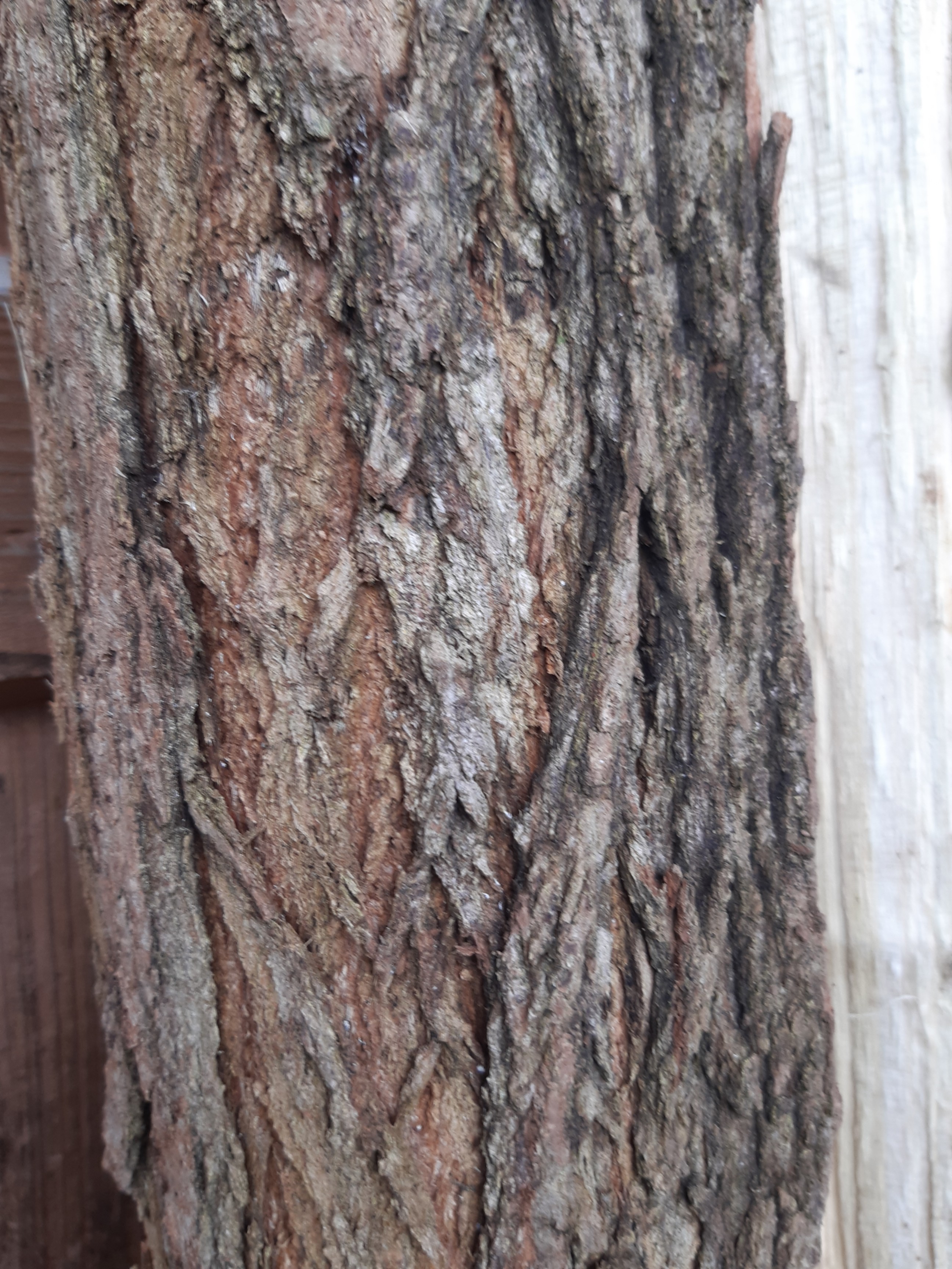

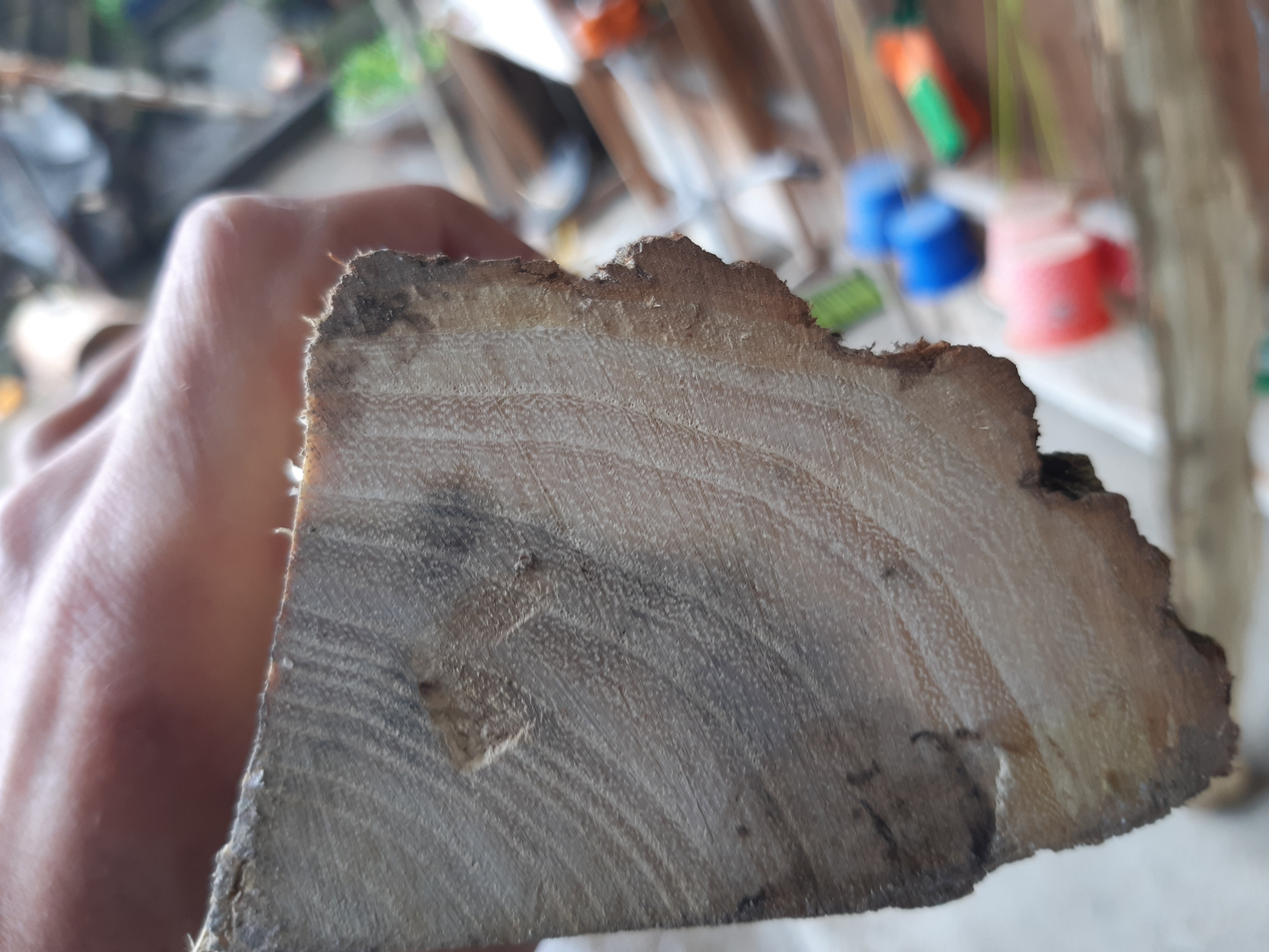

Hallo zusammen, ich bin neu hier, und versuche mich seit einiger Zeit am Bogenbau. Bis jetzt habe ich Hasel und Holunder verwendet.
Nun habe ich auf einem Asthaufen einen schönen geraden Stamm mit ca . 20 cm Durchmesser entdeckt, gespalten und mitgenommen.
Weiss jemand was es für Holz ist? Leider keine Knospen, Blätter vorhanden. Ich glaube Robinie wollte zur Sicherheit trotzdem nachfragen. Vielen Dank
Gruss Andreas

Das ist Ulme. Wenn du davon noch mehr findest, einsacken. Ist ein sehr gutes Holz.

Der Längsschnitt sagt: Ulme!

An was habt ihr denn erkannt das es Ulme sein muss? Danke für die Auskunft

Primär an den Jahresringen. Für Ulme ist charakteristisch, dass innerhalb eines Jahresringes nochmal kleine Ringe/ringähnliche Strukturen sind, sog. Zwischenfladerungen, wenn ich den Begriff richtig erinnere. Das Spätholz sieht somit nicht so homogen aus wie bei anderen ringporigen Hölzern.

sei nicht enttäuscht. Aber Rabe und Rotzeklotz sind auf dem Holzweg. Deine eigene Einschätzung ist korrekt. Du hast eine Robinie.
Wenn du deinen Holzquerschnitt mit Bildern von Querschnitten von Ulme im Internet vergleichst, wirst du deutlich sehen, dass dein Stamm keine Scheinjahrringe hat. Das sind bei Ulme die hellen gewellten Linien im Spätholz zwischen den grobporigen Bändern aus Frühholz. (Nimm eine Lupe und du erkennst mehr Details an deinem Stück Holz.) Bei deiner Robinie gibt es zwar helle Punkte, die sind aber nicht durchgehend miteinander verbunden.
Rabe spielt warscheinlich auf die Spiegel im Radialschnitt (Längsschnitt) an. Die werden sichtbar, wenn die Markstrahlen angeschnitten werden. Markstrahlen hat Robinie jedoch auch.
Die grobe Borke passt auch zu Robinie. Für Ulme wäre die untypisch.
Deine Robinie scheint gute Qualität zu haben. Viel Spaß damit.

Hier noch ein Fotonachtrag mit verleimten Ende.. vielleicht hilfts ???

Ich bin ganz bei Nocona
Das ist definitiv keine Ulme sondern Robinie mit 1a Ringen
