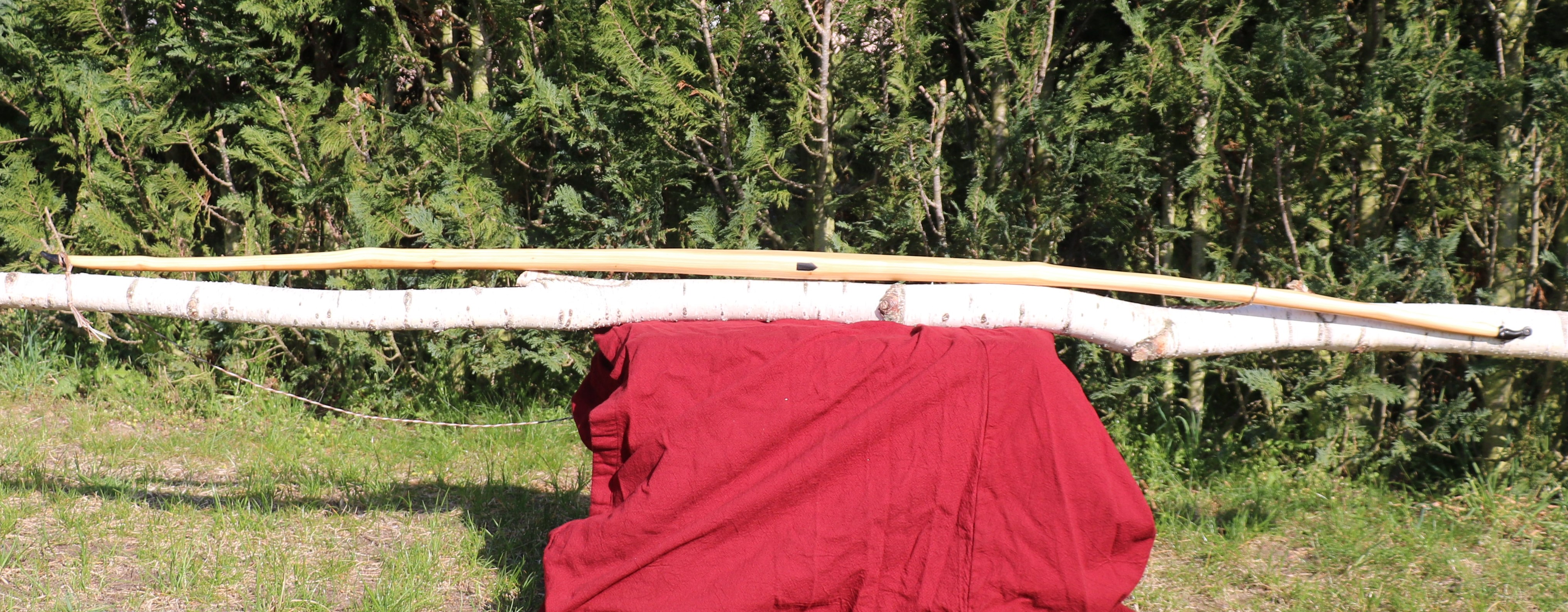

Garteneibe mir viel Splint!
Der Stave war ein Geschenk von Theron. Danke nochmal.
Den Bogen habe ich angefangen zu bauen, um die modifizierten Führungen an der Bandsäge zu testen.
Während dem Bau hat mich ein Ast vor Probleme gestellt. Dazu gibt es einen Thread. Danke an alle, die mir
Hilfestellung dabei geleistet haben:viewtopic.php?f=15&t=31621
Länge: 74" NtN
Zuggewicht: 53#30"
Nocken und Arrowpass: Wasserbüffelhorn
Sehne: 16 Strang Dacron
Finish: 3x Leinölfirnis
Jetzt aber zu den Bildern:
Viel Spaß beim anschauen!

Servus, schöne Biegung und schöne Gewandung, endlich wieder mal ein Langbogen.

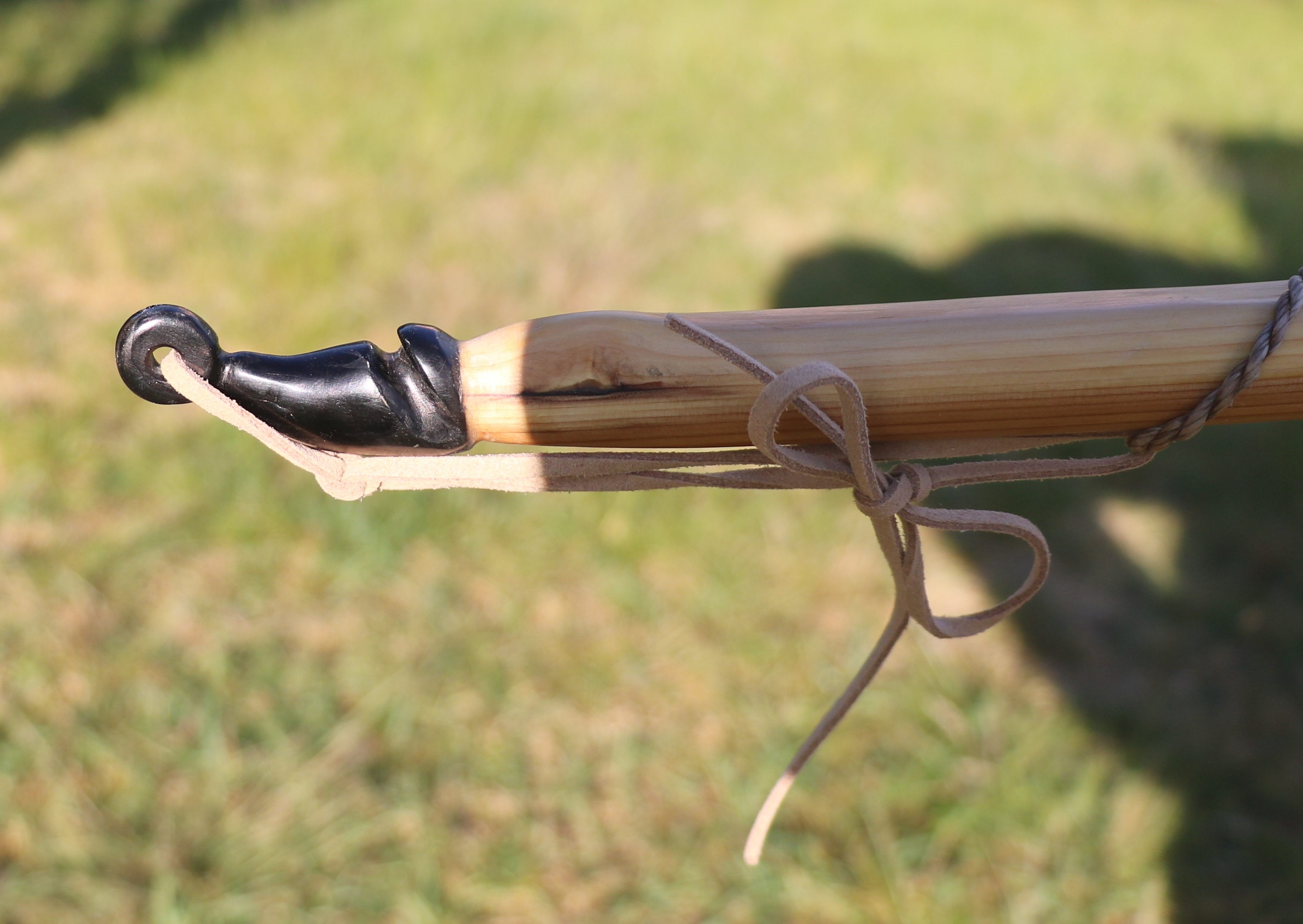

Die obere Nocke gefällt mir besonders gut, muss ich auch mal nachmachen.

Moin, sieht gut aus. Die aststelle hast Du auch schön abgerundet. Nur beim arrowpass hast etwas geschlampt

Nutzt Du die Öse an der Hornnocke für einen Sehnenhalter?

Drum will ich noch die Schleifkünste an den Nocken bemeckern

In die Öse kommt noch eine Schnur oder Lederband zum Befestigen der ungespannten Sehne.
Ja, die Nocken schleife ich noch nach. Das ist auf den Bildern immer deutlicher zu sehen als real.

Ich habe mich für ein Lederband entschieden und die Nocken noch etwas nachgearbeitet!

Gut so. Das ist ein deftiger Bogen, der feine Details bietet.
