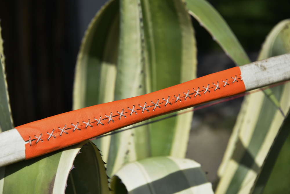

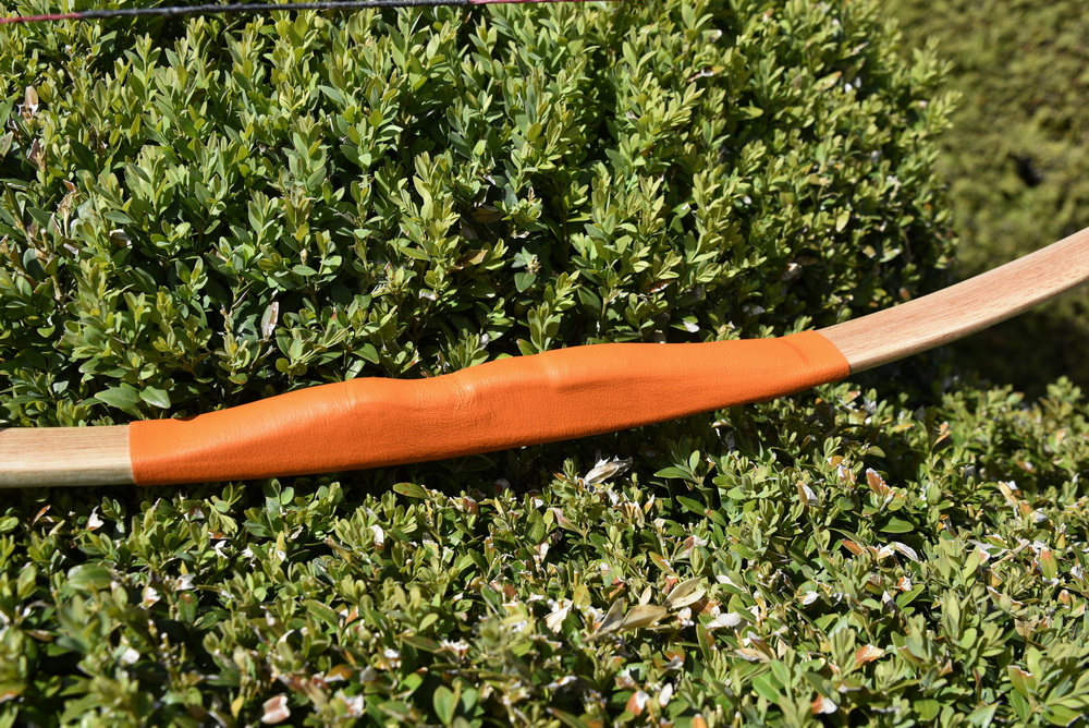

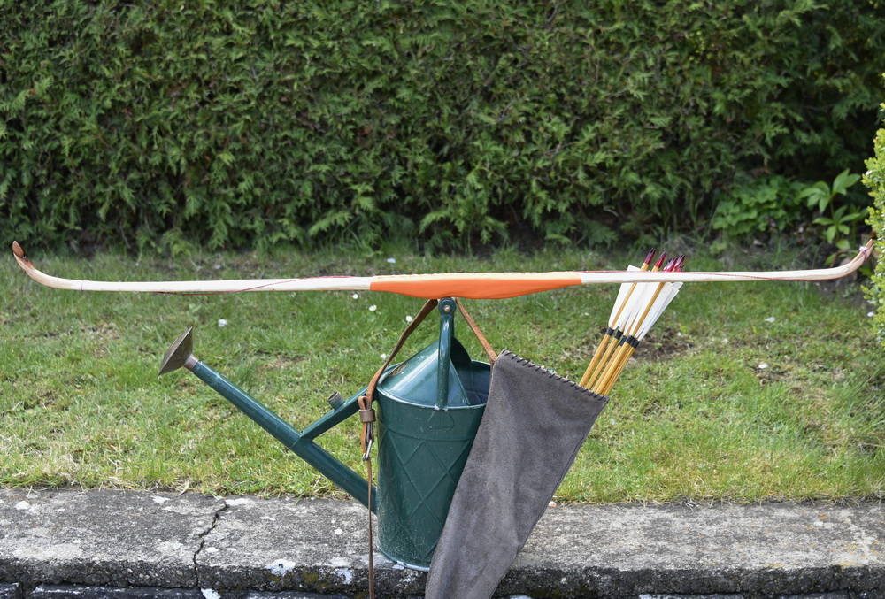

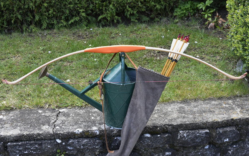

Servus, nach einigen Fehlversuchen hab ich auch wieder mal einen Bogen fertig, ist der 3. Teil aus einem Hickory Bretter Stave von 4 cm, den ich dreimal aufgesägt habe und das ist der kürzeste Bogen daraus - 122cm.
Daten:
Hickory Brett ca. 1 cm dick.
NzN über Rücken 122 cm mit einer Lage Straussensehne und dünne Rohhaut von der Ziege.
Gewicht 400 g
Breite der WA von 4 auf 1cm.
Griffbereich aus Kork und Leder aufgebaut und mit Griffleder überzogen.
Nocken Zwetschge, Finish mit Schellack.
Er schiesst sich sehr ruhig und ist gefüllt sehr schnell.
Daten:
Gewicht 400 g

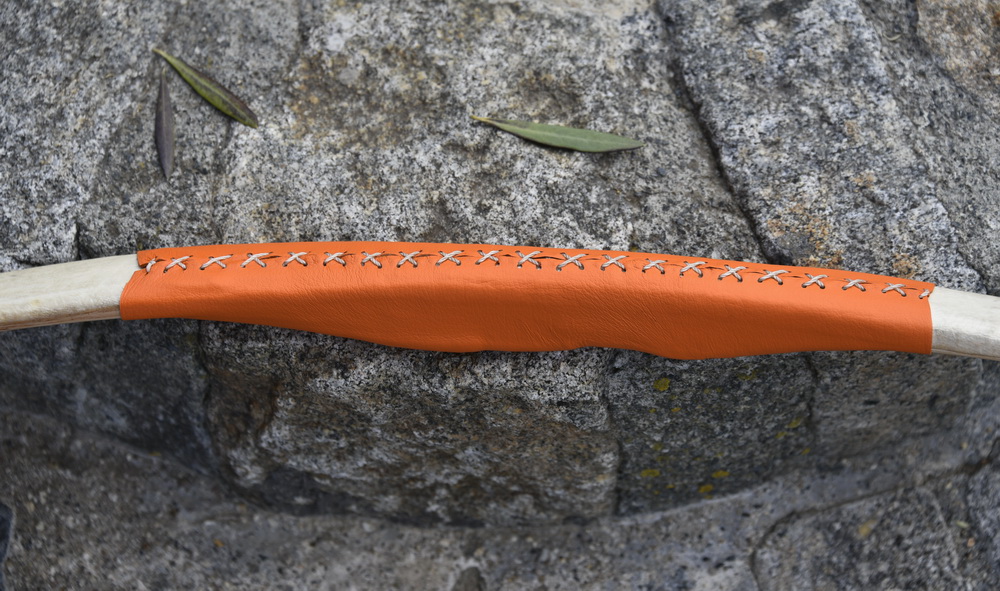

Für meinen Geschmack ragt das Overlay im äußersten Bereich viel zu hoch über die Sehnenkerbe raus und das Griffleder sieht zu lang aus. Wobei die Lederlänge auch irgendwie ungewohnt und interessant wirkt.
Kleinigkeiten und Geschmacksache, trotzdem ein super Bogen.
Ich liebe so praktische kurze Bögen.

Waren auch meine ersten GedankenBecknbauer hat geschrieben: ↑02.05.2020, 12:32Sehr schön.
Für meinen Geschmack ragt das Overlay im äußersten Bereich viel zu hoch über die Sehnenkerbe raus und das Griffleder sieht zu lang aus...

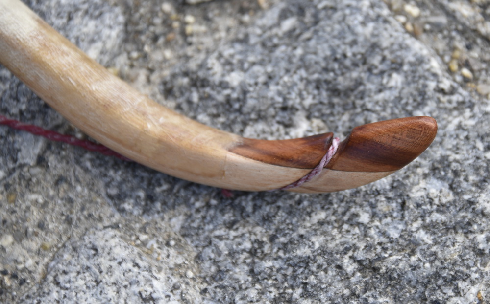

Ja, der Pfeil ist 31,5“. Die obere Nocke hab ich immer länger, beim Einspannen du ich mir da viel leichter gerade bei sehr kurzen Bögen und wie gesagt er schießt sehr angenehm und ruhig.

genau mein Wunschbogen, von der Länge sowie auch Auszugsgewicht.
Hast du super hinbekommen.

sehr schön geworden. Die grosse Nocke gefällt mir besonders gut.
Wozu das Backing? Damit er den Radius aushält?
Einzig das Griffleder sagt mir von der Farbe nicht zu. Aber das ist nur mein Geschmack.

Da hast du ordentlich viel Auszug aus dem kurzen Teil herausgeholt. Prima gemacht!

Gefällt mir sehr gut, knackig kurzer Bogen mit tollem Auszug, Nocks und Ledergriff entsprechen zwar nicht meinem Geschmack, aber Hauptsache Dir gefällts. Kann mir vorstellen, dass die Pfeile damit zügig unterwegs sind, thumbs up

Das hab ich mir auch gedacht, die Farbe ist au ned so meins

Respekt dass man den kleinen Knilch so weit ausziehen kann.
