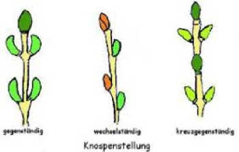

Re: Drehwuchs-Problematik
Du meinst bestimmt gegenständig. Ein Knospenpaar steht sich immer gegenüber.
Nächstes paar ein nodium weiter... So auch bei Cornus, Acer, Esche...
Doch die meisten Gehölze sind Wechselständig.

Nee, er meint, dass die Paare immer 90°versetzt zueinader stehen und man Drehwuchs dadurch sofort erkennen kann.
Das daran zu erkennen wäre bestimmt eine Möglichkeit...
Nur müsste mann dann wissen wie das Gehölz normalerweise wächst.
Es gibt gegenständig, kreuzgegenständig(90grad verdreht) und wechselständig. Wobei es bei den Wechselständigen auch noch Unterschiede gibt.
Bei den ersten beiden könnte mann den Drehwuchs gut erahnen...
Bei ner Buche, Hasel oder gar Eiche, die alle wechselständig sind wird es schon schwieriger...
Was du meinst nennt sich kreuzgegenständig...
Wenn man das wirklich auf diesem Weg beurteilen kann dann wird es bei den normal Gegenständigen am einfachsten sein.
Bei den Kreuzgegenständigen wird es schon schwieriger ne abweichung auszumachen.
Sie sind ja nicht immer genau 90° versetzt. Aber halt: vielleicht sind sie es ja nur nicht weil das entsprechende Gehölz Drehwuchs hat.
Wäre einen Test wert...
Bei den Wechselständigen ist es meiner Meinung nach unmöglich. Sie sind nicht in einer Linie und wachsen oft Spiralförmig am Ast.
