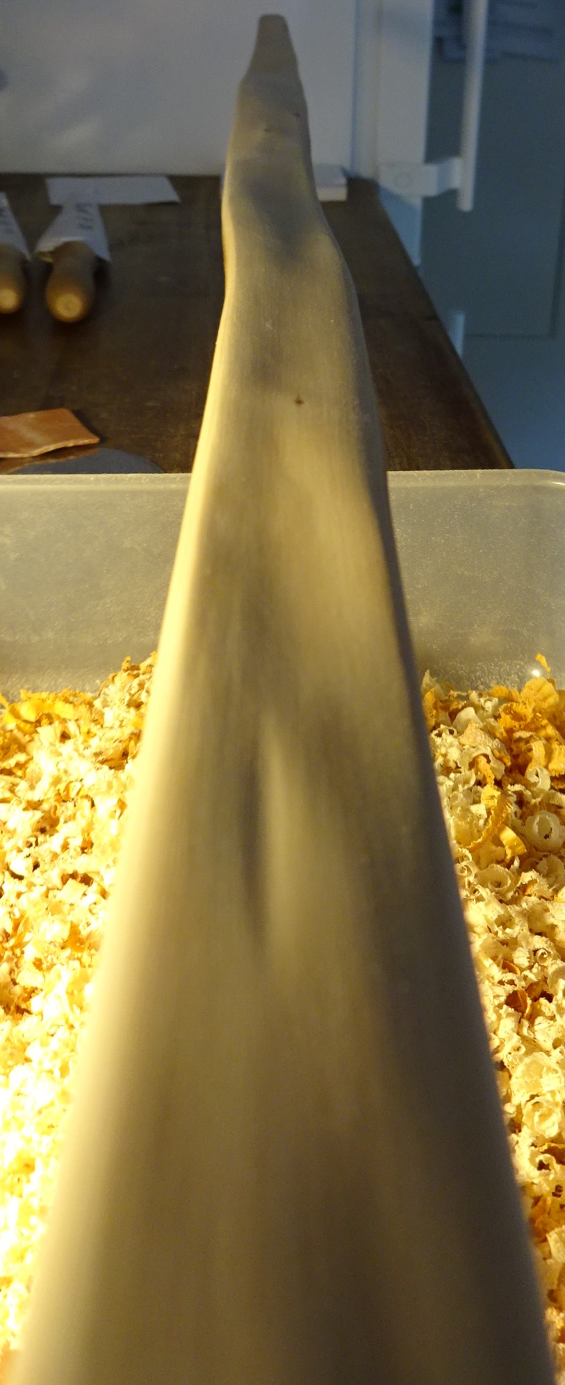

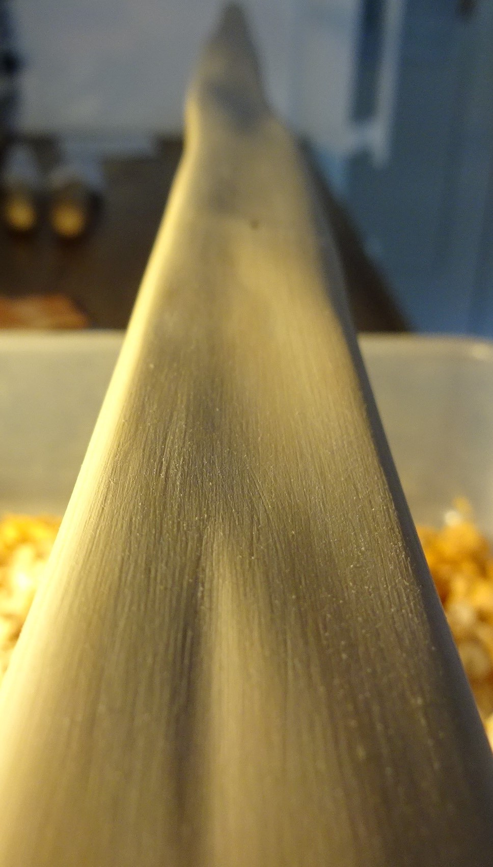

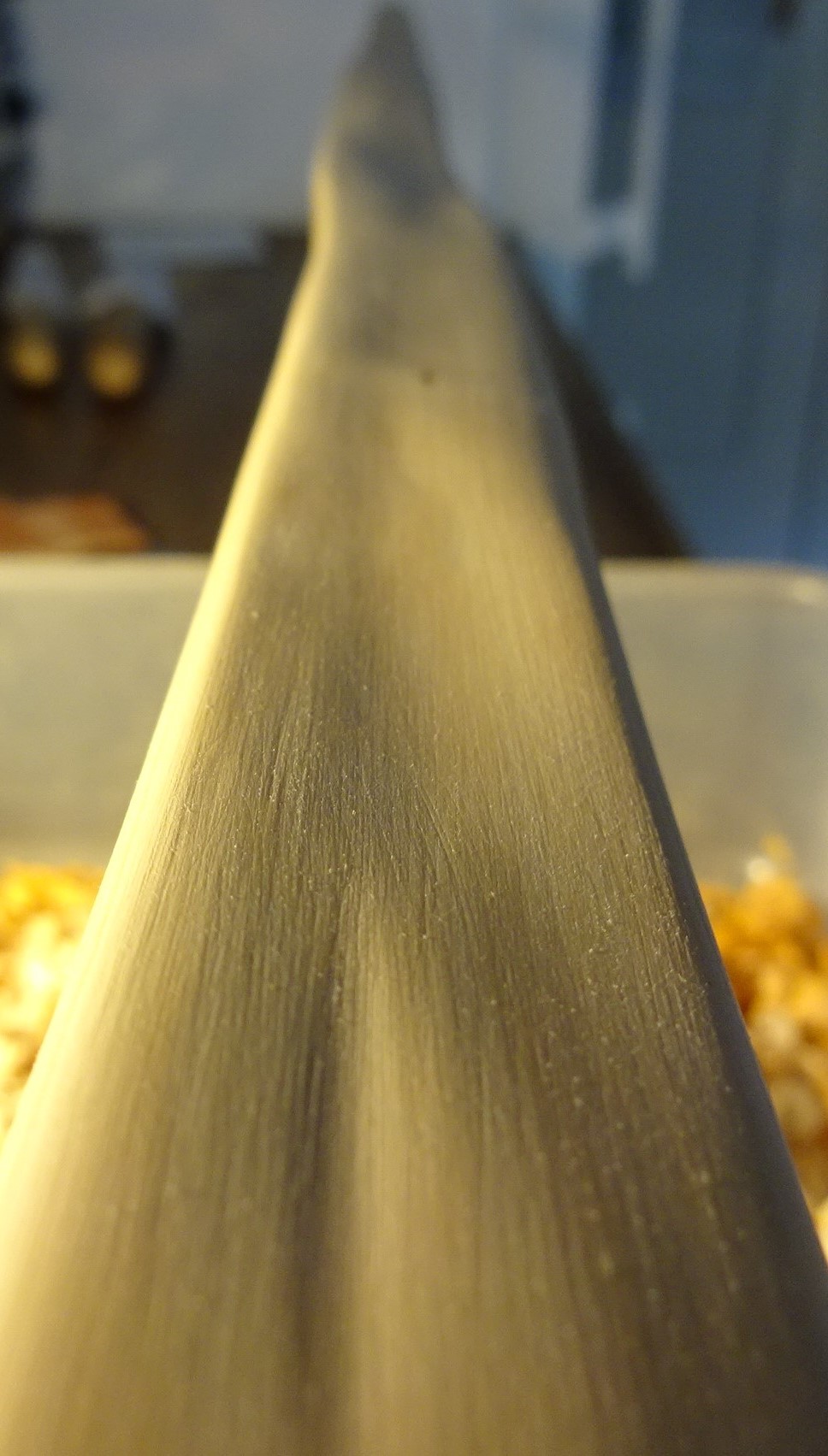

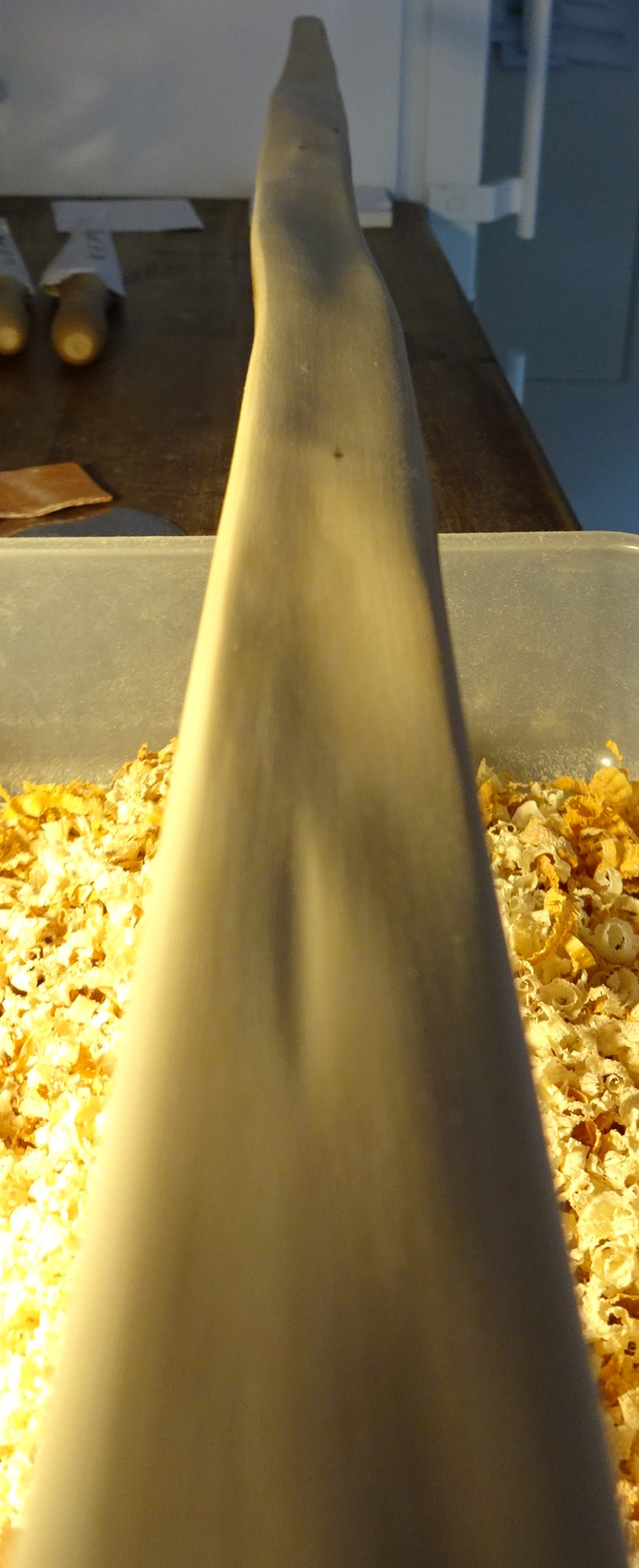

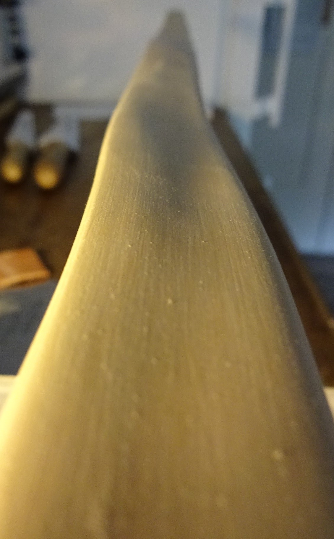

Re: Mittellinie nicht mehr im Griff (Eibe)
Gerne...
Vom Griff aus richtung Tip
Ein Stück weiter richtung Tip
Der ganze Arm Die Kerbe entstand weil der Ring soweit rein ging...

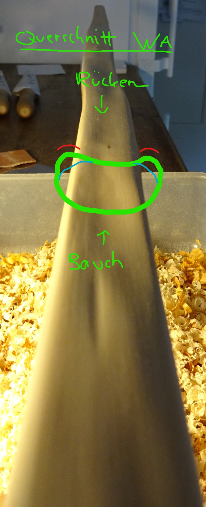

Ich verstehe dein Problem nicht
Kanten brechen und verrunden und gut ist´s
Wie weit brechen?
bis die Mitte des WA wieder oben bzw auf höhe der Kanten ist?
Sonst ist die grösste Belastung doch noch immer da wo die Kanten gebrochen sind...(kein durchgehender Ring mehr)
Die Kanten sind schon gerundet, wenn ich das richtig sehe. So passt das.
Wie stark soll der Bogen werden?
Ich meine es so...
Der höchste Punkt im WA (Rot markierte Kanten) sind doch beim Biegen der höchsten Zugbelastung ausgesetzt.
Dort jetzt einfach nur die Kanten leicht zu brechen würde doch dazu führen das die höchste Belastung immer noch dort ist und obendreien auch kein durchgängiger Ring.
Wenn ich jetzt die Kanten ca. bis zur blauen Linie breche, ist die Belastung doch wieder in der Mitte beim durchgehenden Ring...
oder sehe ich es zu kompliziert...
Neumi@: Der Bogen ist für mich und wird, da ich absoluter Anfänger ohne gelernte Schiesstechnik bin, die 30# Marke nicht groß überschreiten. Dennoch gilt es für mich zu lernen wie man einen richtigen Bogen baut und Probleme zu erkennen und zu beurteilen.
Später werde ich mein Zuggewicht bestimmt noch steigern. Da wird das eine oder andere bestimmt wichtig was bei meinem jetzigen Zuggewicht vielleicht noch zu vernachlässigen ist.
Gruss Matze
Gruss Matze
Das lässt sich bei diesem Stave nicht vermeiden, daher würde ich eine solche Eibe(je nach dem wo die Wölbung sitzt) nur für leichtere Zuggewichte nehmen. Die hochstehenden Kanten jetzt so anzugleichen, wie auf deinem Bild(Zeichnung), würde den Rücken zu sehr verschmälern. Die Kanten brechen reicht völlig aus . Hier sagt dir klar das Holz, wie stark der Bogen werden sollte. Aber die Eibe steckt das schon besser weg, wie andere Hölzer. Die Kanten bricht man nur deshalb, damit sich kein Span über den Rücken aufstellt.Holzmann hat geschrieben: ↑07.06.2020, 13:38 Der höchste Punkt im WA (Rot markierte Kanten) sind doch beim Biegen der höchsten Zugbelastung ausgesetzt.
Vielen Dank... kann man denn so pauschal sagen wieviel Zuggewicht er mit diesem Rücken (unabhängig aller anderen Gegebenheiten) aushält?
Bei dem Bogen ist auch eine Vertiefung, liegt zwar im griffbereich, aber der biegt mit. Außerdem geht das bei solchen Rückenstellen nicht anders und mit eibe ist das machbar.
