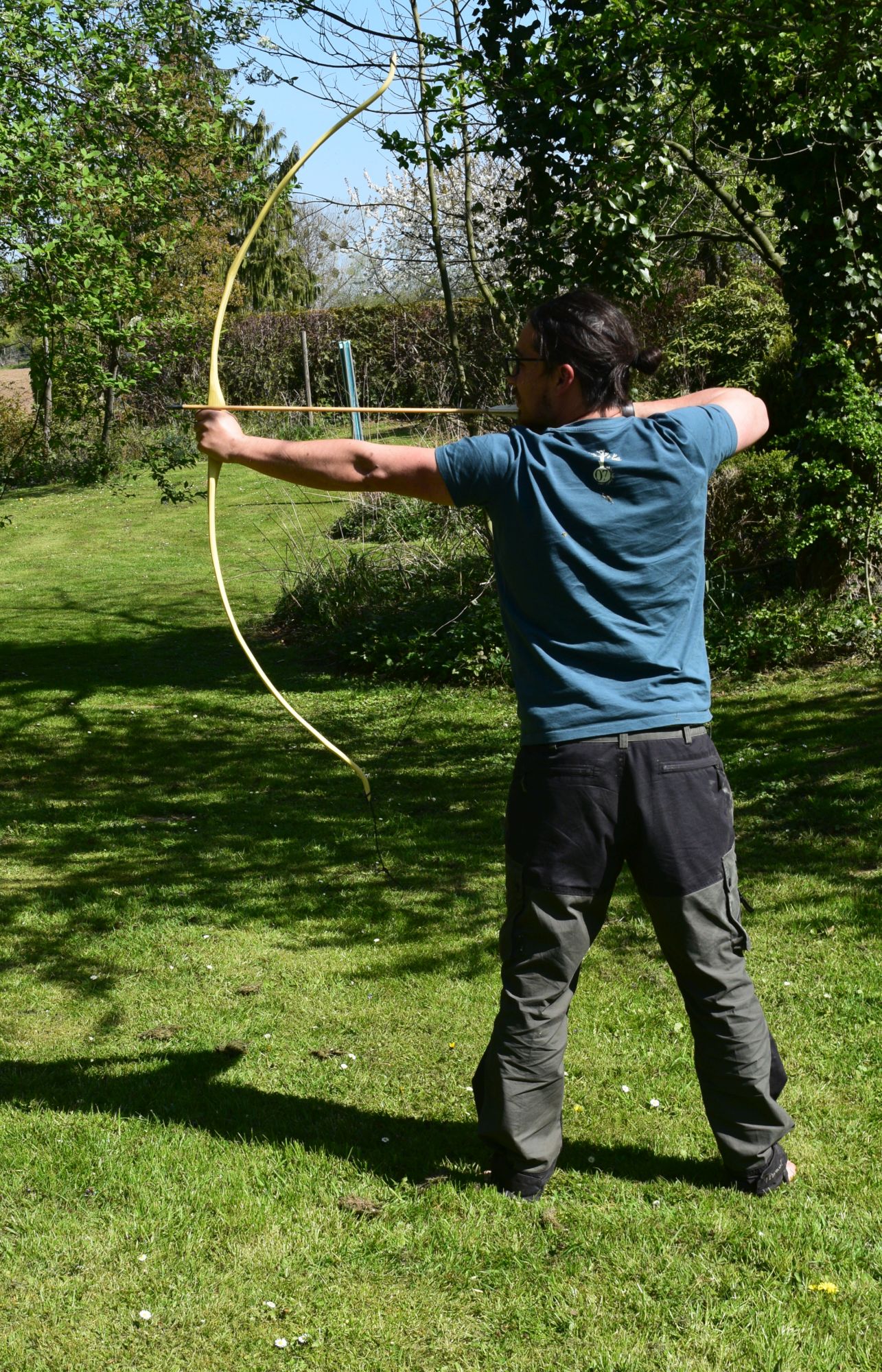

Hier ein neuer, klassisch gehaltener Osage mit Recurves. Leider haben sich beim Bearbeiten nicht weit unter dem ausgearbeiteten Jahresring schräg laufende Risse aufgetan. Ich hatte die Hoffnung, dass sie ganz rausfallen könnten. So ist der Bogen leider sehr dünn geworden und die Risse sind auch nicht ganz raus. Ich habe sie nun so gut es ging mit Epoxy verfönt. Gereicht hat es so nur noch für 31lbs und wenig Raum, um sich beim Tillern Fehler zu erlauben. Das Ganze ist aber nicht schlimm, denn der Stave war nur ein dünnes Seitenstück von 4cm Breite, das ich vom Hauptstave mit der Japansäge abgesägt habe. Insofern ist dieser Bogen ohnehin nur ein Bonus, der sich dazu noch sehr angenehm schießen lässt :)
Länge:1,6m ungespannt
Gewicht: 430g
Zuggewicht: 31lbs@28"
Finish mit Schellack

Bisschen schwach auf der Brust, aber sehr schön ;)

Nettes Bögelchen, schöner Tiller.

Schönes Teil, schade dass nur 31# rausgekommen sind.

Danke!
Um das Zuggewicht bin ich nicht traurig, ich hatte heute viel Spaß mit dem Teil. Zudem haben sich in meine Technik einige Fehler eingeschlichen, die ich mit den leichten Bögen nun allmählich behoben kriege :)
