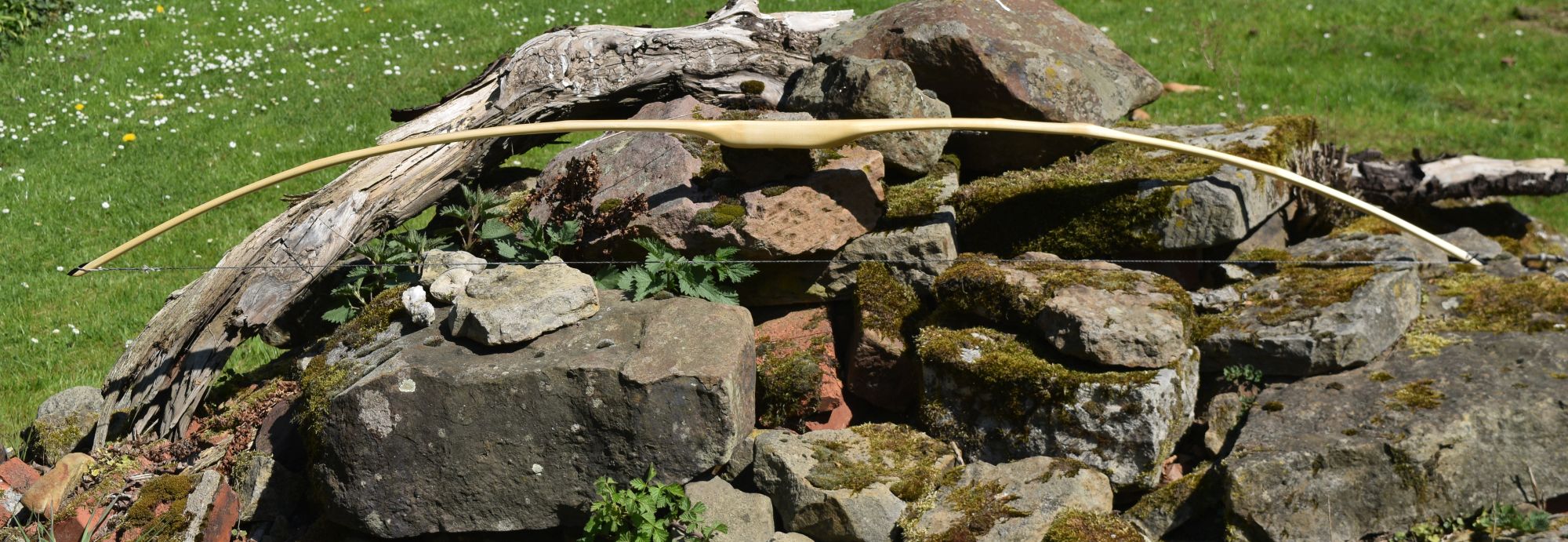

Hier ein Ahorn (welcher genau weiß ich leider nicht), von denen ich schon einige verbaut habe, aber noch nie gezeigt, da sie meist schnell weg waren. Der Bogen ist ziemlich schnell innerhalb von 8 Stunden entstanden (ohne die Wartezeit für den Kleber), da ich gestern erfahren habe, dass heute ein guter Kumpel in der Gegend ist, dem ich schon lange einen Bogen versprochen habe, aber nie einen in passender Länge vorrätig hatte. Also fix ans Werk gemacht und hier ist das Resultat. Der Bogen ist recht lang, gut 1,95m und kann auf 32" gezogen werden. Ich habe leider vergessen ihn zu wiegen.
Von Ahorn allgemein bin ich eigentlich recht angetan. Das Holz hat eine ordentliche Druckfestigkeit, an der Drucktoleranz mangelt es aber etwas. Wenn es keine Stauchrisse gibt, werden es schnelle Bögen. Optisch finde ich ihn für ein Weißholz sehr schick. Das Jahresringabtragen geht für ein zerstreutporiges Holz ziemlich gut, ich würde es einen Tucken schwerer als bei Eibe einschätzen. Für diesen Bogen habe ich drei Ringe abgetragen.
Etwas ärger ich mich über mein Finish.Weil es schnell gehen musste, habe ich Schellack verwendet. Ahorn neigt aber zu offenporigen Stellen, die sich dann mit dem Lack festsetzen und sich verdunkeln- hier im Griffbereich zu sehen. Deutlich besser gefällt ein Finish mit Wachs und Leinölfirnis, das schmeichelt dem Holz sehr. Das nächste Mal investiere ich wieder die halbe Stunde mehr für dieses zeitlich etwas aufwendigere Finish.

Von Ahorn war ich auch sehr begeistert, bis ich gemeint hatte, den Bauch leicht runden zu müssen, was in Verbindung mit einem suboptimalen Tiller zu Stauchrissen geführt hat
Es sieht auf den Bildern aus als hättest du den Bauch an diesem Bogen komplett flach gebaut oder täusche ich mich hier?

Ich mag Ahorn nur als Rahmenleiste für meine Komposits, also Bogen werden Ahorn und ich keine Freunde
. Also ich sehe am Griff nichts was ich bemängeln würde, aber ich trag auch eine Brille

Über das Finish ärger ich mich eigentlich nur, weil ich es wider besseren Wissens des Resultats trotzdem so gemacht habe - ist aber tatsächlich nur ne Kleinigkeit, ich finde den Bogen im ganzen auch sehr nett, sonst hätte ich ihn nicht gezeigt

Jops, vllt minimalst oval, ist aber schon sehr flach.

Ein wirklich schöner, puristischer Bogen ist das geworden! Die Ahorn-typische Maserung am Griff gefällt mir besonders gut.
Hat er einen leichten (so ca. 30°) Drehwuchs?

Jo, ich glaube, dass ist die schräg getroffene, leichte Seit-Ausbiegung, die mich getäuscht hat.
