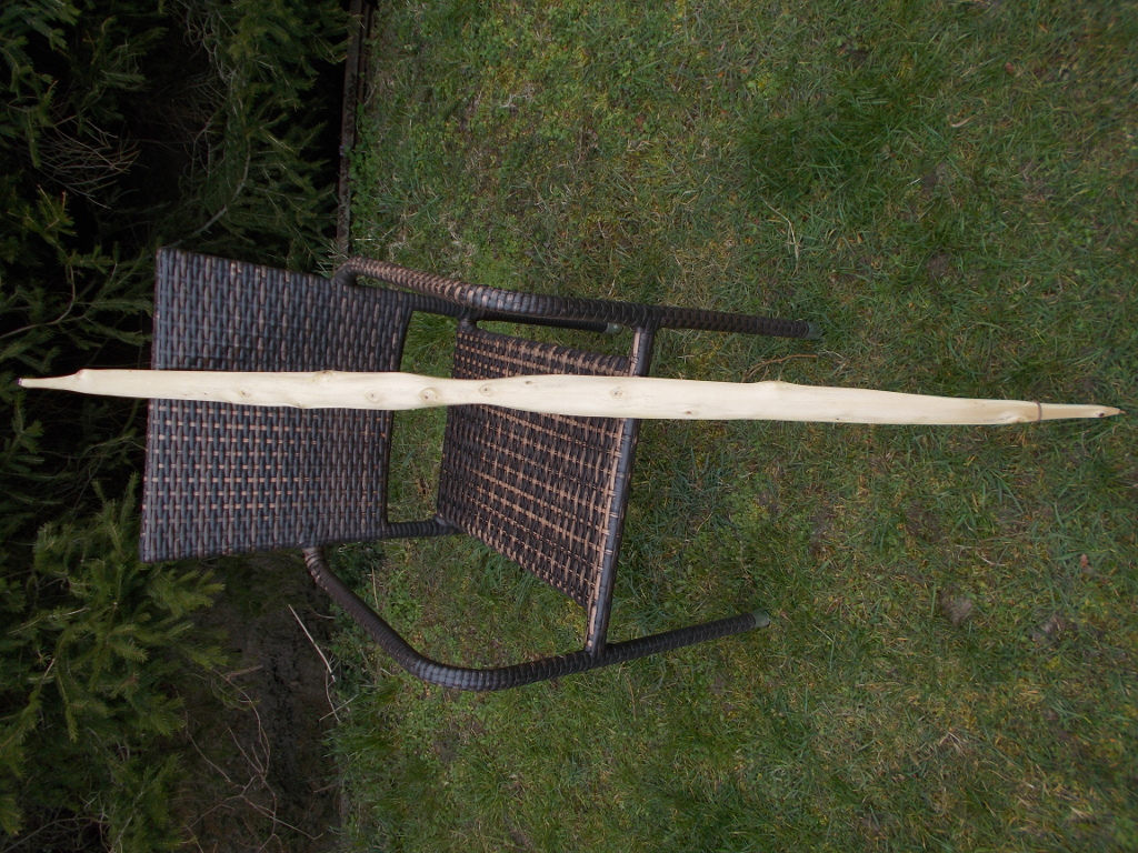

Im letzten Jahr hatte ich mal angefragt bezüglich einiger Thujastämmchen, viewtopic.php?f=15&t=31237 .Nun ist es soweit, daß ich wenigstens einen halbwegs fertig bekommen habe. Erst wollte ich
nichts zeigen, weil er doch über seine Grenzen hinaus ist, aber da es sich um ein nicht ganz so alltägliches Bogenholz handelt,
habe ich es mir doch anders überlegt.Schon beim Rinde abmachen bemerkte ich,daß überall "Partisanen" am Werk waren.
Da die nur die Oberfläche angenagt hatten, wurde weiter gemacht.Beim Tillern hab ich mir dann eine Schwachstelle gemacht,
welche ich wiederum mittels Flicken versuchte zu korrigieren.
Der Flicken war etwas Robinie mit Epoxi aufgeklebt, aber der Set ist nicht mehr weggegangen. Letztendlich muß ich sagen,daß
ich keine Thuja mehr nehmen werde,ist zwar ein angenehmer säuerlicher Duft beim Bearbeiten und zieht sich auch weich,aber
mein Zielzuggewicht verbunden mit Schnelligkeit und Akuratesse habe ich und sind vielleicht auch nicht erreichbar.
die Daten: 167cm Nock zu Nock, Sehne 160cm lang 7 Strang B50
586g Gewicht an den FAs 5cm bis zuden Nocks etwas unter 1cm,
am Griff 2,5cm dick und3cm breit
Finish ist nur Wachs
83 lbs 38 lbs bei 28"Auszug (korrigiert, Rabe)
Eine Weile habe ich ihn schon geschossen, weil ich dachte,es wird mein neuer Alltags tauglicher Allroundbogen.Aber der Hang
zum Set und die mäßige Rückstellkraft haben mich eines Besseren gelehrt.
die Bilder:
Sehnenlage
Sehnenlage
abgespannt
abgespannt
Standhöhe
Standhöhe
unterer WA
unterer WA
oberer WA
oberer WA
viele Grüße Mühle
Vollauszug, man beachte den Sehnenwinkel!

Sind die 83# ein Tippfehler?
Lg Tom Tom
Beiträge: 6437
Hat gedankt: 209 Mal
Hat Dank erhalten: 298 Mal
Re: Flachbogen aus Thuja
Ja, das ist ne gute Frage. Denn 83# für ne thuja iss ja mal ne Ansage. Und dann auch noch mit peitschentiller. Das geht ja wohl nicht ohne set.
Edit: 83# mit ner 7 strang B50 Sehne und 586 g bogengewicht - die Zahl ist ein Tippfehler.
Zuletzt geändert von Neumi am 31.03.2020, 15:29, insgesamt 1-mal geändert.

Danke, dass du ihn trotzdehm zeigst. Interessant mal wieder einen unüblichen Tiller zu sehen.

Servus, ja ist immer eine Bereicherung wenn sich mal jemand an andere Holzarten ranmacht.

Ja, Tippfehler. Muß heißen: 38 lbs

Ich würde den Bogen in den Peitschen-bereichen tempern. Hast ja nix zu verlieren 😀👍😎
