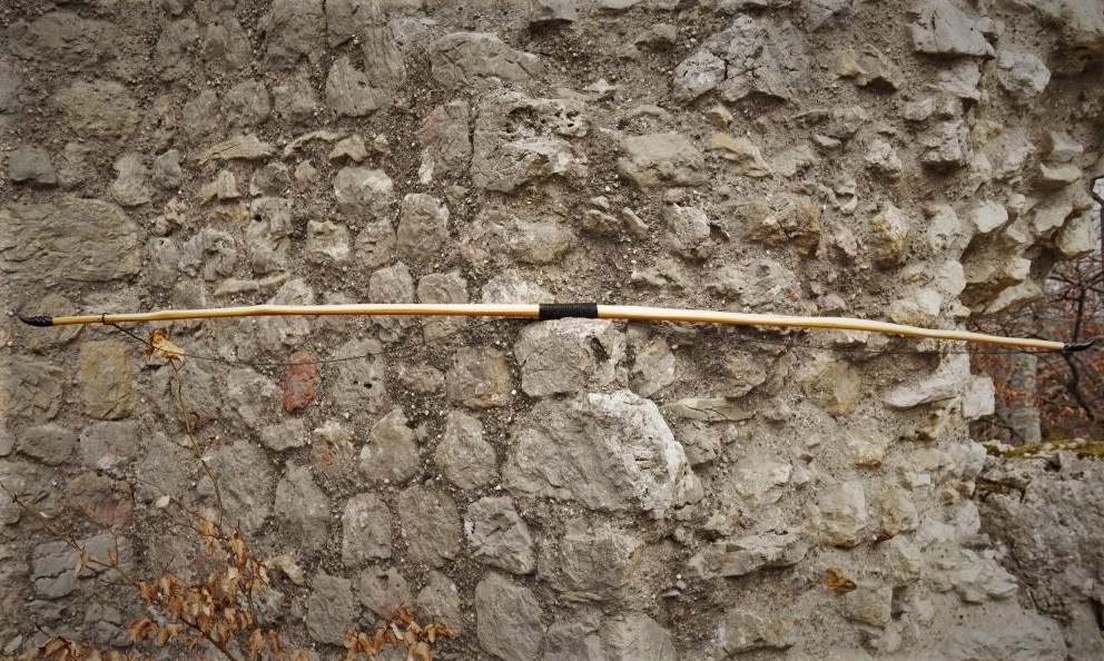

Hi Folks,
ich sollte eine ELB mit moderatem Zuggewicht bauen. Bei der Eibe habe ich den Splint um die Hälfte reduziert, um ein gutes Verhältnis Splint/ Kernholz zu erreichen. Wenn ich das nicht getan hätte, bestünde der Bogen an den Enden nur noch aus Splintholz. Er wirft für seine 35# recht gut (gute Rückstellkraft). Das Griffleder bekam der Bogen nur, weil er sich so besser greifen lässt .
Die Daten
Holz: Eibe (Taxus Baccata)
Länge: 71,5''
Zuggewicht: 36#@29'' und 40#@31''
Gewicht mit allem: 511g
Sehne: FF Spectra 10Strang (ich weiß wäre auch dünner gegangen)

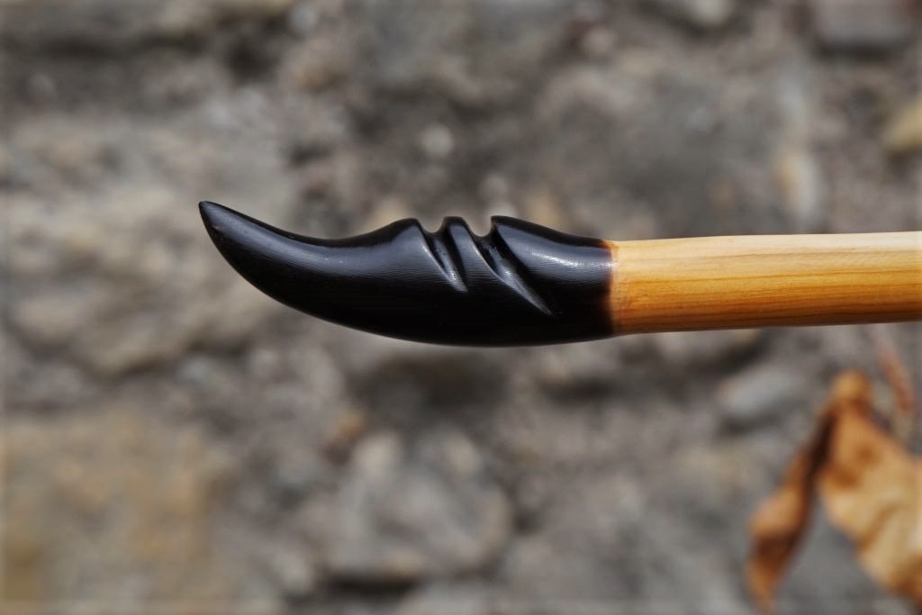

Nocken/Arrowpass: Wasserbüffelhorn
PS: Ich muss die Nocken nach polieren, die habe durch das Öl irgendwie schlieren drauf...

Grüß Dich, schöne Nocken haste da gestaltet - so mag ich die Dinger (2. Spannkerbe braucht es nicht, stört aber auch nicht).
Ich finde auch nicht, dass man die auf Hochglanz polieren muss, stört natürlich auch nicht wenn mans macht
Der Tiller gefällt mir, obwohl es so aussieht, als sei der obere WA ab 10 cm nach dem Griff für ca. 25 cm etwas zu steif. Aber wenn ich das richtig sehe, hat der Bogen in dem Bereich einen leicht reflexen Verlauf.

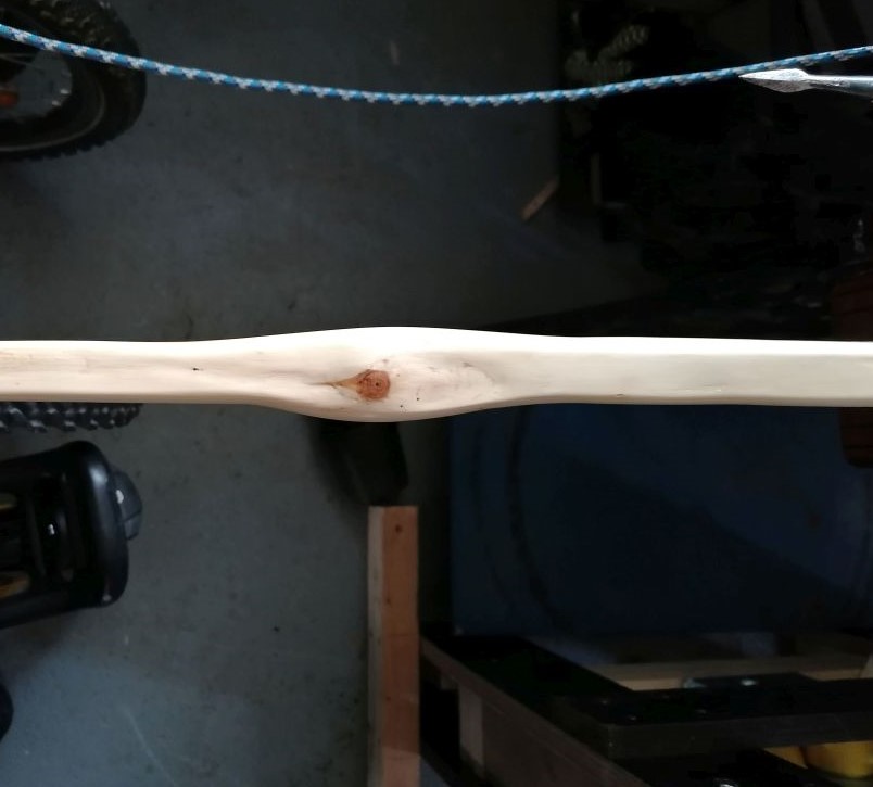

Der stave hatte Drehwuchs? Und die breiter gelassene Aststelle im oberen WA hätte auch ein Foto bekommen dürfen

Grüß Dich, die Spannkerben sind nicht auf meinem Mist gewachsen, aber man macht es so wie gewünscht
Das Auszugsbild ist leider schräg von oben nach unten Fotografiert und ist leicht verzerrt. Das habe ich leider erst später gesehen. Auf dem Tillerstock sah es zumindest gut aus. Drehwusch hatte er nicht direkt, sondern einen richtig Buckeligen Verlauf, der mal nach rechts und mal nach links abkippt. Das Bild vom Ast ist eines aus der Bearbeitung... ich habe um den Ast ein paar Ringe vom Splint stehen lassen, das ich da mit der Ziehklinge recht bescheiden hingekommen bin und schaden tuts dem Ast nicht.

-Die Nocken finde ich etwas zu groß für den filigranen Bogen
-jeweils das Äußere Drittel könnte mehr biegen

Wenn ich für mich gebaut hätte, wäre ich voll bei dir...
Du vergisst das ich für andere baue, die vielleicht nicht so viel Bogenerfahrung haben wie wir. Wenn ich den zu den Enden mehr biegen hätte lassen, dann bleibt nicht mehr viel übrig und Eibe ist mir dafür zu weich. Die Nocken hätte ich ein wenig kürzer machen können so ein 1cm ,aber so sind sie etwas robuster
Es kommt darauf welches Zuggewicht du baust und wie und wo sie im Bogen sitzen. Ich habe hier ein wenig auf Sicherheit gebaut, da der Ast schräg drin sitzt.Burgunder12 hat geschrieben: ↑26.03.2020, 18:17 Könnten bei Eibe die Äste auch ignoriert werden? Ich meine seitlich nichts zusätzlich stehen lassen?

der Tiller passt, vor allem in Anbetracht des niedrigen Zuggewichtes. Der darf außen ruhig 15-20cm steif sein - iss meine Meinung und macht den Bogen schnell.
Könnten bei Eibe die Äste auch ignoriert werden? Ich meine seitlich nichts zusätzlich stehen lassen? - es war vernünftig, weil der Ast so schräg sitzt. Wenn Du solch einen Ast durch schneidest, sollte ziemlich genau die Hälfte des Astes im Bogen liegen und zwar der Rundung des Bauches folgend. Das kann man mit Eibe machen. Es sollten aber keine Spitzen am Rand des Astes im Bogen liegen (was der Fall wäre, wenn mehr als die Hälfte des Astes im Bogen liegt), denn die geben nach. Ich muss mal ne Skizze machen, damit man besser versteht, was ich meine

Mit dem Tiller bin ich bei Dir - den Whip-Tiller brauchen ja eher die schwereren Bögen um den Handschock etwas abzumildern, m.M.n. Ob man bei dem Zuggewicht wirklich so lang bauen soll, ist eine andere Frage.
