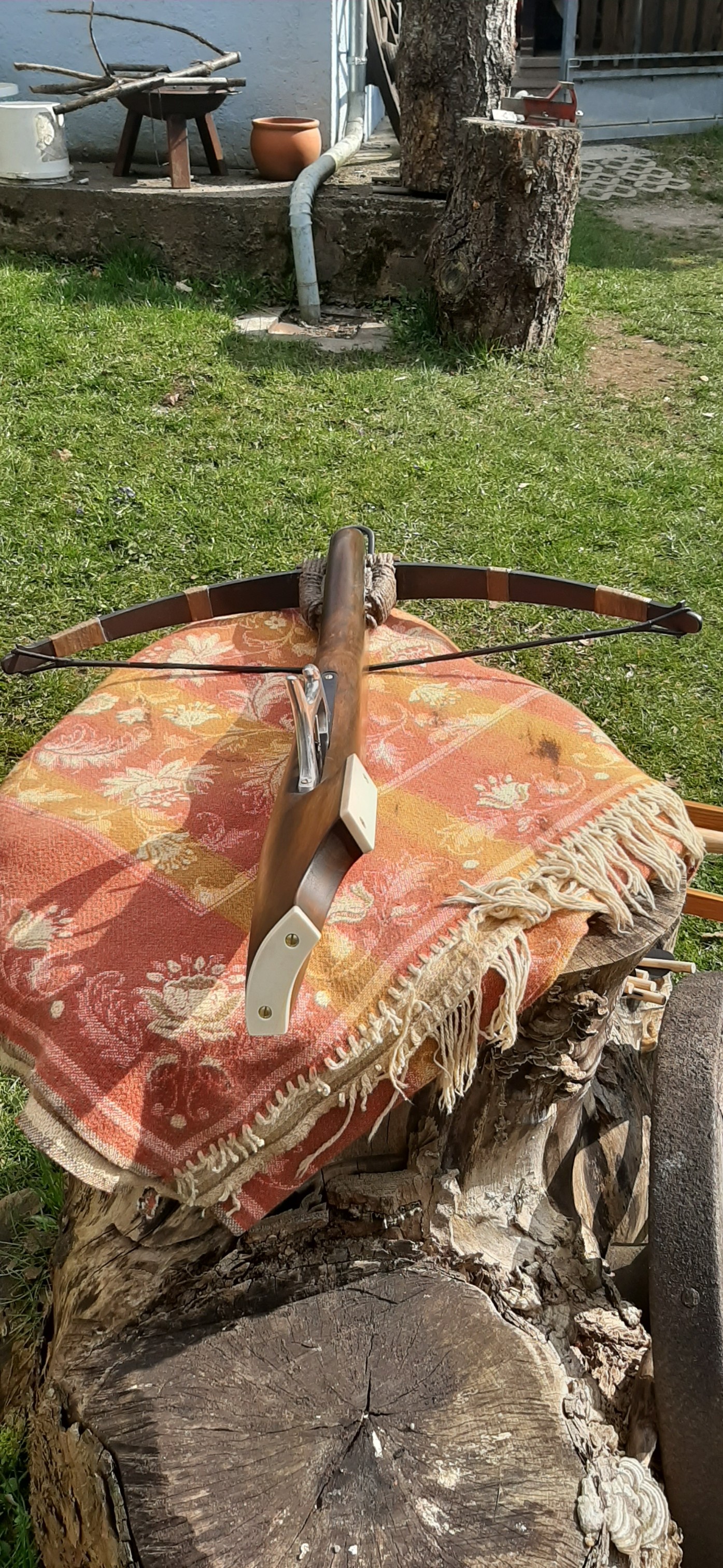

Die Armbrust ist fertig. Eventuell noch ein paar Verzierungen, aber das kann ich auch später noch. Das Stechschloss funktioniert einwandfrei. Hab daheim schon getestet und alles funktioniert super. Auch das Spannen mit der Wippe geht leicht.Abzugbügel könnt ich noch ein bisschen polieren. Aber nachher erst mal Chronytest !

TorstenT
Beiträge: 797
Re: Bau meiner nächsten Armbrust
Beitrag von TorstenT »
Cooles Teil! :)
Wo kommt denn diese Schaftform her? Wo liegt denn die untere weiße Platte an? Was ist da der Vorteil gegenüber Standard-Schäftungen?
