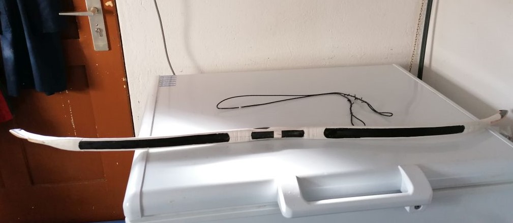

So hier gings endlich weiter....
Heute bekam der Bogen sein Ziegenlederkleid. Es ist soweit alles vorgeschnitten , die Feinarbeit mache ich , wenn der Hautleim getrocknet ist.
Beiträge: 6612
Hat gedankt: 261 Mal
Hat Dank erhalten: 352 Mal
Re: Assyrischer Bogen 53''
Man sieht's oder erahnt schon was kommt: such a beauty !
Burgunder12
Beiträge: 747
Beitrag von Burgunder12 »
Voll der Hingucker!
Der würde bei mir nur an der Wand hängen!
Ich hätte da Bedenken wegen Verschmutzung; besonders um den Griff und dem Arrowpass herum.
Gruß Burgunder12
