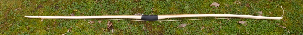

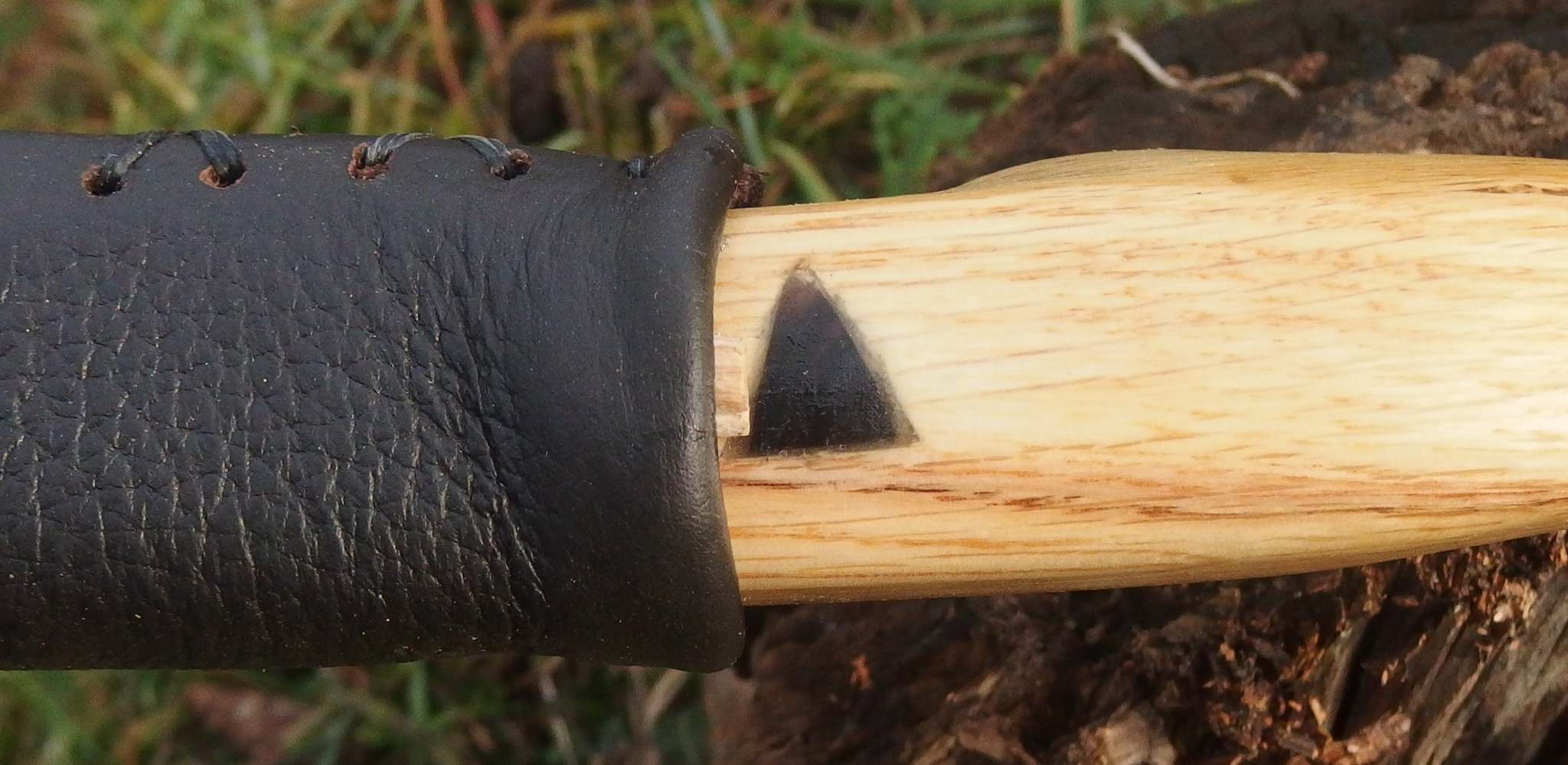

Roteiche mit Astlöchern
Holz: Roteiche
NtN: 171cm
Zuggewicht: 36# @ 28" AMO
Gewicht: 675g inkl. Griff, Sehne
Finish: Leinölfirnis, Douglasienöl (leicht rostrote Farbe), Hartöl
Sehne: BCY B55 10 Strang
Form: Halbpyramidal
Tip-Overlays und Arrowpass aus schwarzem Wasserbüffelhorn
Pfeilauflage aus Weißdorn (ebenfalls 1.1.2020 gefällt)
Maße: Breite*Dicke 10cm hinter Griff 32*19, Wurfarmmitte 30*16, 3/4 Wurfarm 24*13, Tips 12*13
Griff: schwarzbraunes Leder, mit schwarzem Dacron genäht
Bauthread: viewtopic.php?f=80&t=31485

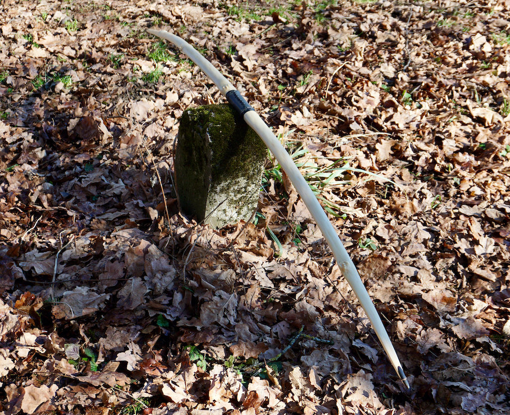

Toddis Ulmenbogen
Holz : Feldulme
Länge 157cm NtN
Zuggewicht 48# @ 27"
415g incl. Sehne und Griffleder
als Nockverstärkung Keile aus Horn (Wasserbüffel) eingeleimt
Link zum Baufred viewtopic.php?f=80&t=31506
Auf dem letzten Bild liegt der fertige Bogen auf einem Stück der Ulme, aus der er entstanden ist.
Gruß Toddi

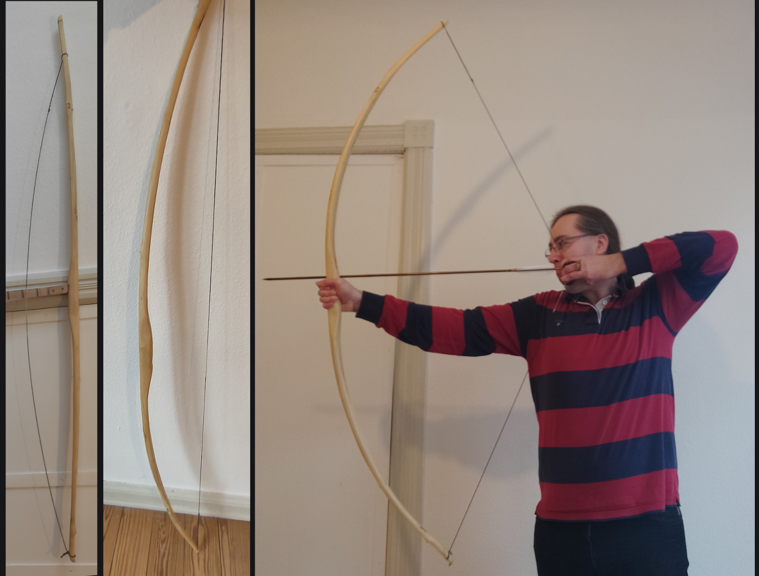

Flach-Burgunder, Eibe
Geschwungen, wie ein Burgunder, aber eben nicht so stark - fünfeckiges Profil, wie ein Burgunder, aber flacher - kein Stabbogen, aber auch kein Flachbogen... ...daher nenn ich ihn „Flach-Burgunder“...
Da die gebaute Sehne etwas zu lang geraten ist, ist er noch nicht ganz auf Standhöhe aufgespannt. Man könnte es aber auch so lassen.
Das ist übrigens nun endlich mein 4. Bogen - mit über einem Jahr Pause zum 3.
Holz: Eibe
Design: 5-Curve, vollpyramidal, Fünfeck-Profil
Länge: 178 cm NTN (185 cm Tip-to-tip)
Zuggewicht: 55#@29“ AMO
550g (ohne Sehne und Griffleder)
Nock-Overlays und Arrowpass aus Tagua-Nuss
Sehne: 10-Strang Spectra
Finish: Tungöl, Schellack, Leinölfirniss
Griffbezug aus Nappa-Leder
Bauthread: viewtopic.php?f=80&t=31487
Bilder: LG
Torsten

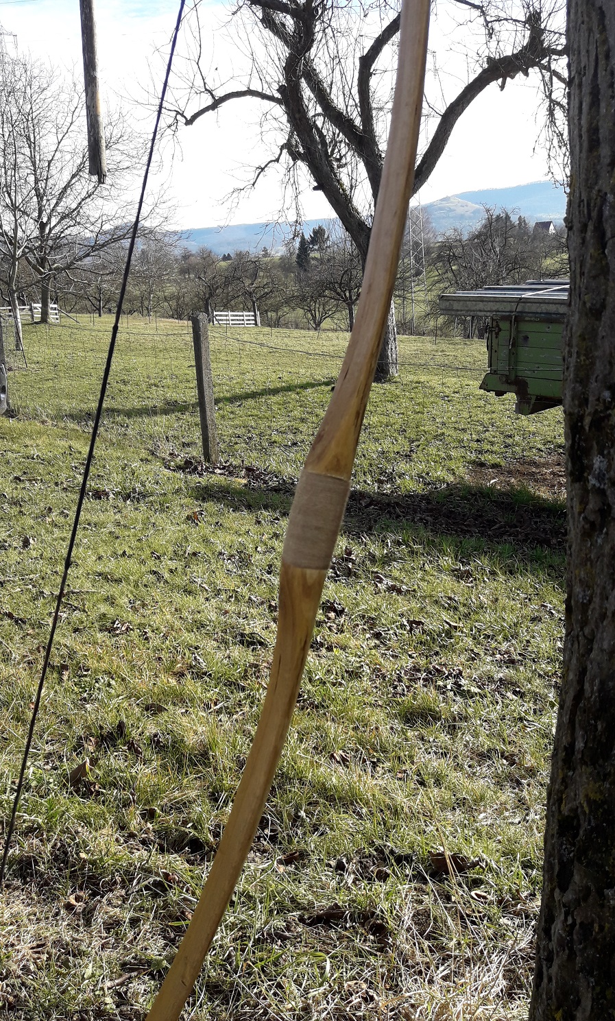

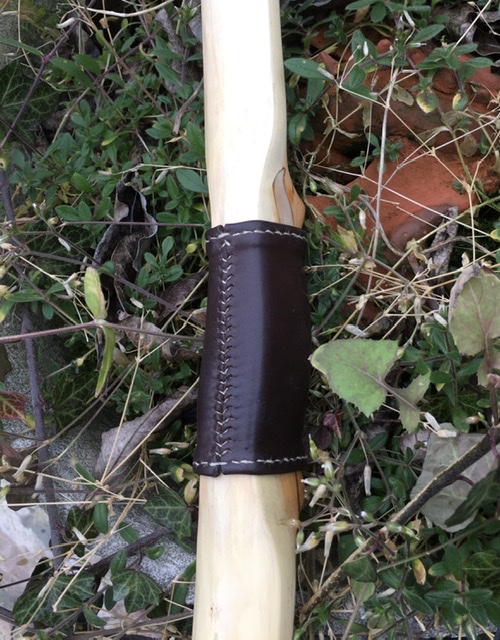

Basti's Haselrute
Sodele, hier mein erster Sapling.
Ziel waren eigentlich 50-60#, musste aber noch beim Tillern ein bissle mehr runternehmen als gedacht
War noch am Grübeln ob ich Horntips ranmach - muss aber immer wieder sagen, dass mir ein Bögle aus allein dem Holz an sich am besten gefällt.
Holz: Haselnuss
Länge: 168NtN
Zuggewicht: 43# @ 28"
Sehne: Dacron 10-Strang
Finish: Holzbeize(Eichenfarbig) und Leinöl
RH und LH
Tips: Natura
Bauthread: viewtopic.php?t=31489
Bilder:

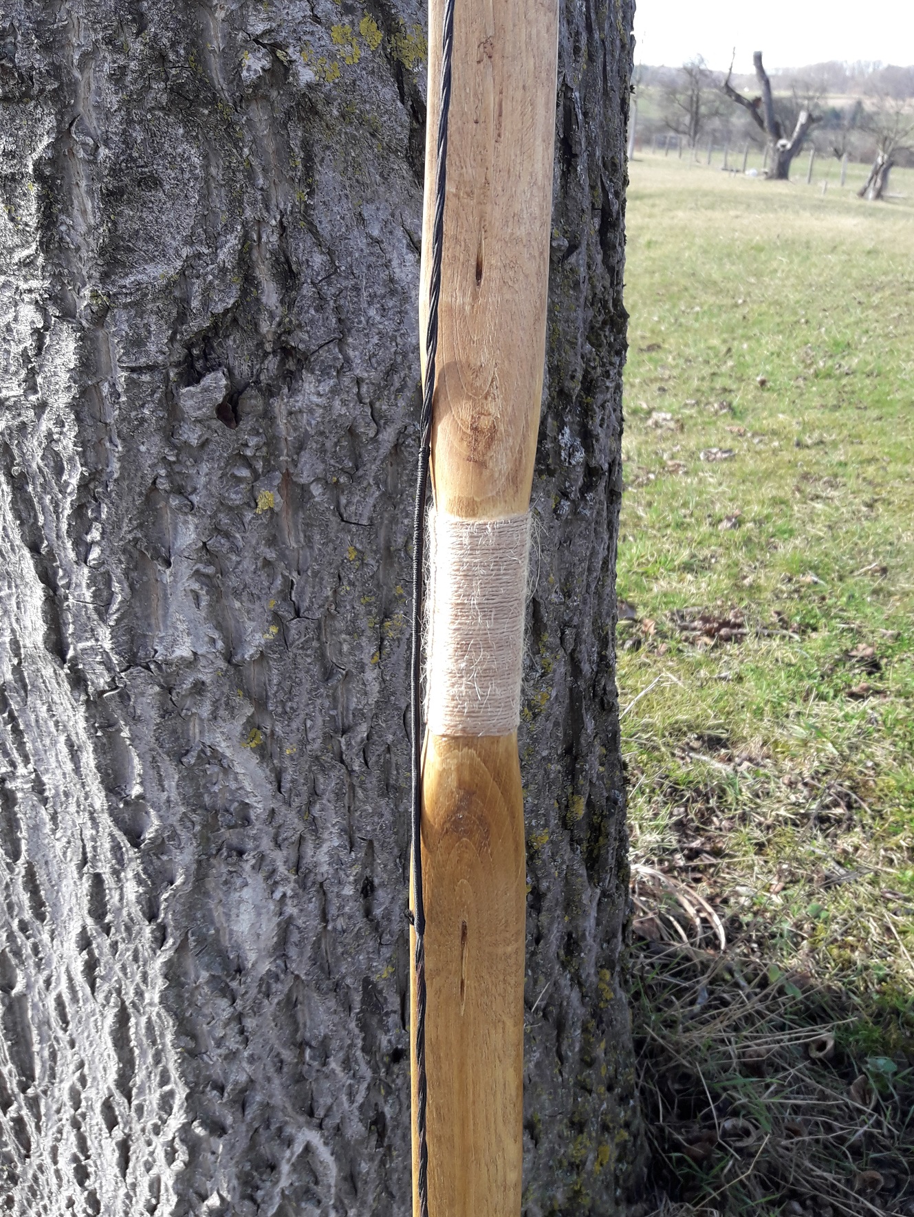

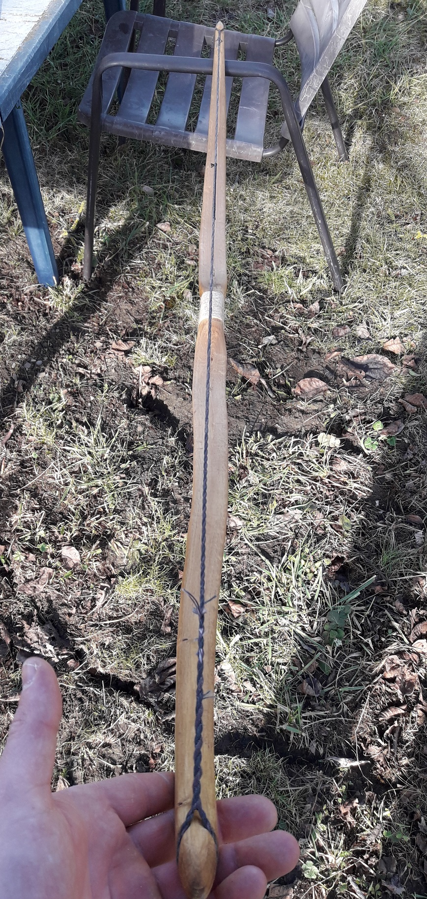

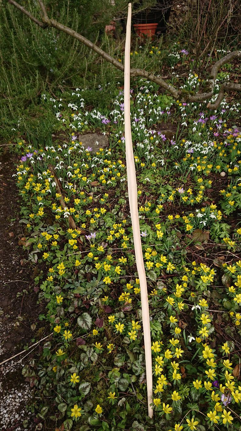

Sannes krummer Riegel
Bauthread: viewtopic.php?f=80&t=31491&start=45
Holz: Hartriegel
Nockoverlays: Kuhhorn
Länge: 178NtN
Zuggewicht: 52# @ 26"
Sehne: im Moment ein dünnes Hanfseil
Gewicht mit "Sehne": 740 Gramm Bauchseite, abgespannt Bauchseite, Standhöhe Standhöhe Die eine Nock ... ... und die andere Nock mit bissle was vom Rücken Ein wenig etwas von der ursprünglichen Farbe hat sich erhalten Und (mein) Vollauszug, leider bin ich ein wenig am Griff runtergerutscht.
