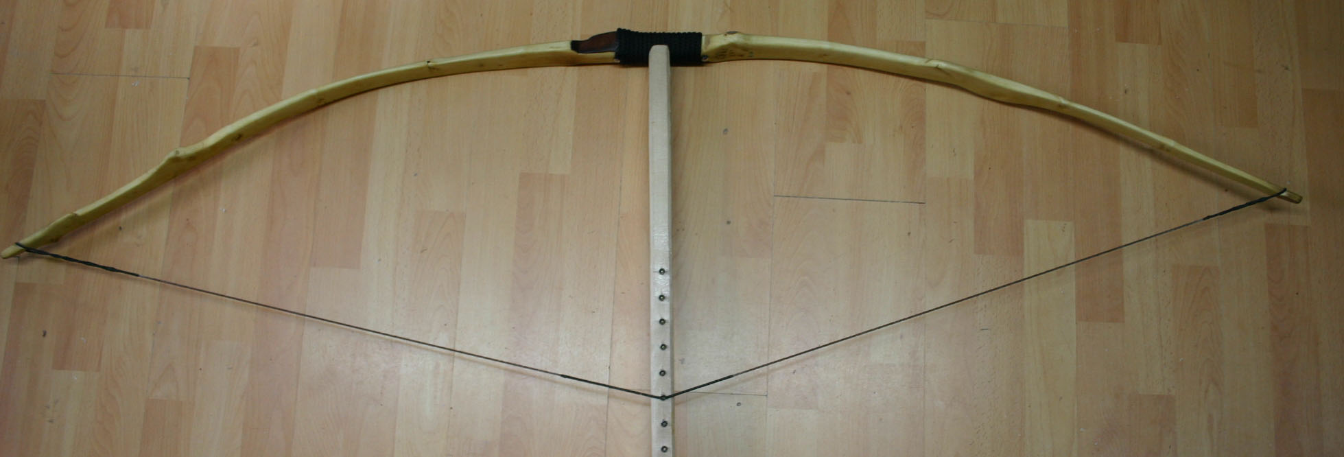

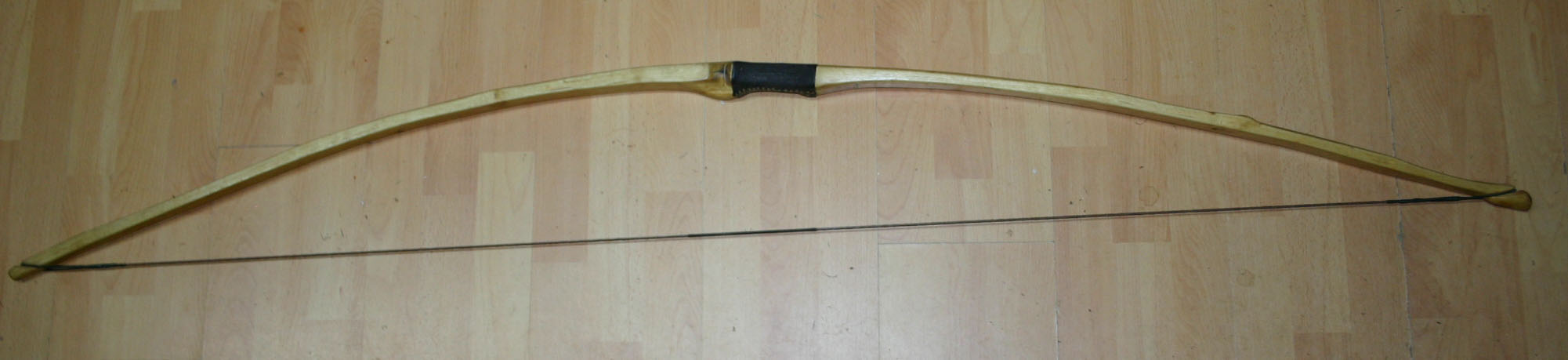

Hallo zusammen,
hab jetzt mal Fotos gemacht von meinen fertigen bögen.
Ich Schnitze seit einem halben Jahr Bögen. Mit dem tillern tue ich mich noch schwer.
Das ist mein erster Versuch, Eberesche, der hat 34lbs auf 26 Zoll Auszug

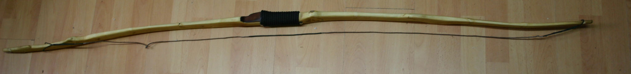

Meine erste Birke, 30lbs auf 26 Zoll Auszug

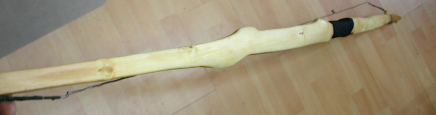

Bergahorn, auf dem oberen Wurfarm mit gewachsenem Deflex und leichtem Reflex, 35lbs auf 26 Zoll Auszug

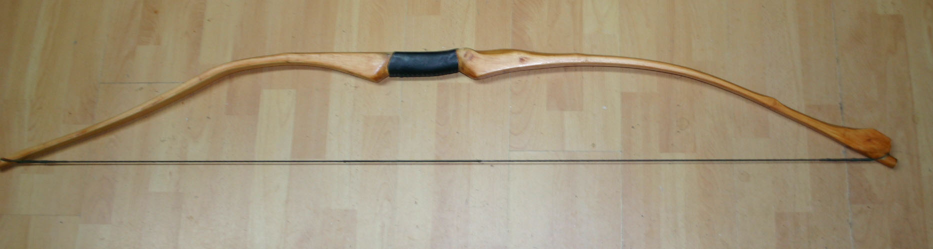

Von meinem letztem Birkenstamm der erste von 3. Durch den leichten Reflex (mit Heissluft gebogen) hab ich noch ca. 4lbs gewinnen können.
30lbs bei 26Zoll Auszug

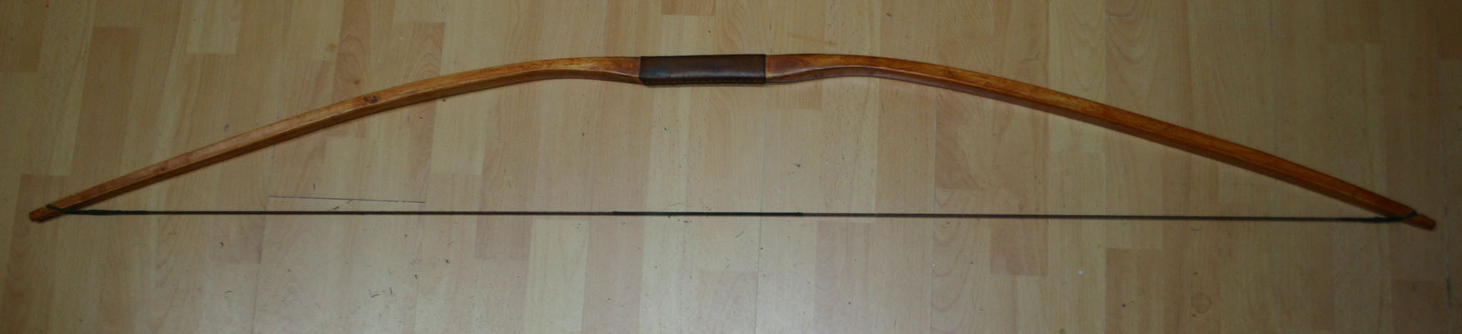

Der zweite aus dem Stamm macht 42 lbs bei 26 Zoll Auszug. Reflex hab ich mit Heissluft eingebogen.

Sehr schön, danke fürs Zeigen!
Bei deinem Erstling musste ich ein klein wenig lachen und habe mich an meinen ersten Versuch zurückerinnert - der hat auch quasi nur in Griffnähe gebogen und hat weiterhin bei mir einen Ehrenplatz als mahnendes Beispiel, wie es es nicht geht.
Generell: wenn du etwas zeigst, dann am besten auch Bilder von den abgespannten Bögen und Auszugsfotos, damit man dir dazu aussagekräftigen Input geben kann.

Hallo, da schliesse ich mich dem Rotzeklotz an, was man allerdings auch anhand dieser Bilder bereits sagen kann ist, dass eine Massereduktion an den Tipps die Performance deiner Bögen auf jeden Fall verbessern würde, weiter so, und danke fürs Zeigen.

Ja, auch von mir dank für s Zeigen
. So haben wir alle angefangen und mit jedem Bogen wurde es besser und besser. Also immer schön weiter bauen
Wie schon gesagt wurde, immer ein Bild seitlich vom abgespannten Bogen und eines , das den Rücken zeigt. Erst mit diesen Bilder kann man etwas genaues über den tiller sagen.

schön, das dir das gefällt. Mir ist auch schon einiges daher geflogen beim tillern.
@bowster
die massereduktion an den tips werde ich in Zukunft beachten.
Danke für den tip.
@rotzeklotz
ja der Erstling, kommt an die Wand als abschreckendes Beispiel.
Beim nächsten werde ich fotos auf dem Tillerstock machen.
Danke für die tips, werde ich beherzigen

Fleißig bist du ja, muß man dir lassen. Alles andere wurde schon gesagt. Der Griff beim Bergahorn ist für einen Selfbow ungewöhnlich, gefällt mir aber, inspiriert mich auch ein wenig. Hast du jemanden, der dich berät, oder woher hast du dein Wissen? Ist dein Auszug 26"?

Hallo Mühle,
an Zeit mangelt es mir gerade nicht.
Ich spiele ein wenig mit den Designs der Griffe um für mich das optimum zu finden.
Nein, habe keinen der mir mit Rat zur Seite steht.
Habe fleissig hier im forum gelesen.
Ich ziehe nicht weiter als 26´´, könnte auch auf 30´´ ausziehen.
Mehr als 26´´ macht für mich keinen Sinn.
Alfred

Nette Bögen, der Griff des Ahorns kommt mit sehr bekannt vor aus meinen Anfangszeiten
. Aber Respekt vor der Ausbeute in verh. kurzer Zeit. Das du dich an "krumme Hunde" getraut hast - meine Hochachtung!
Wie schon geschrieben, zur Bewertung sind eigentlich mindestens drei Bilder notwendig: Abgespannt, auf Standhöhe und im Auszug. Und evtl. noch die Form der Wurfarme.
Was mir soweit aus den Bildern möglich ist, das du mehr auf gleiche Biegung bei beiden Wurfarmen achten solltest.
Was man nicht sieht ist die Form der Wurfarme. Aber wenn die WA nicht auf 0 auslaufen hast du verm. zu viel Material an den WA Enden, da kannst du vermutlich noch ausdünnen.
Wenns deinem herzen nicht zu sehr wehtut würde ich an deiner Stelle einen der Bögen "opfern" und versuchen, den zu perfektionieren. Er hat dann verm. nur noch 25#, aber du lernst ne Menge dabei.

Schließe mich Kra an, würde mir an deiner Stelle auch vornehmen einen davon richtig zu tillern.
Ist halt echt das Aufwändigste und Schwierigste am Bogenbau.
So wird der Bogen zwar um einige # schwächer aber biegt sich einfach richtig gleichmäßig und ist was fürs Auge
Und du entlastet halt einfach die Biegestellen um einiges wenn du darauf achtest.
Nur ein gut gemeinter Tipp..
Würde an deiner Stelle noch während unserer "Winterzeit" (eher gerade Frühling bei den 12°) in den Wald und mir ein paar Rohlinge schlagen.
Also weiter so!

Ok, werde den vorletzten dazu nehmen. Hoffe die Fotos sind gut genug.
Hab gestern einen Holunder geschlagen, wächst hier bei uns wie Unkraut.
Durchmesser ca. 14cm. Mal sehen ob das was wird.

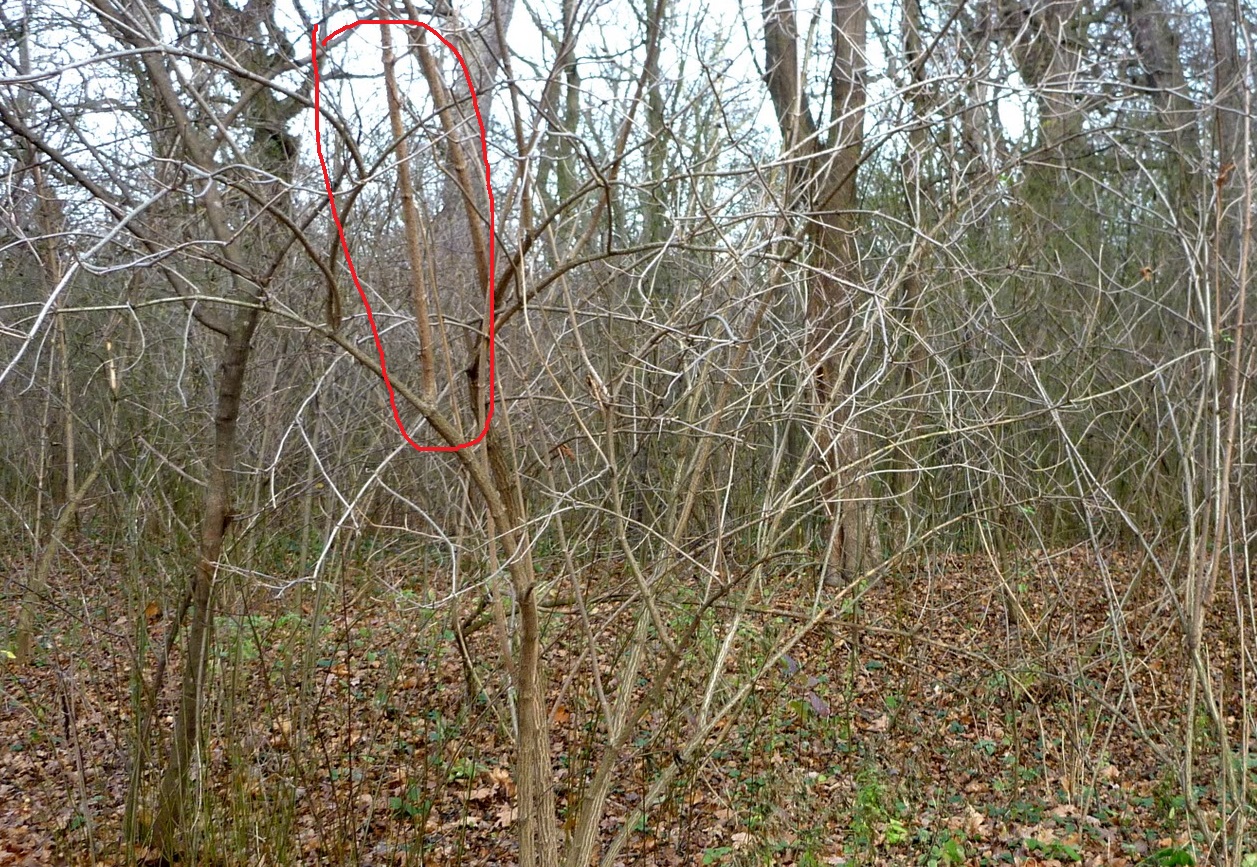

Ja genau.. musst immer die Wassertriebe nehmen die aus dem Hauptstamm wachsen
Hier ein Beispiel.. Der Trieb ist halt nur 2 cm im Durchmesser
