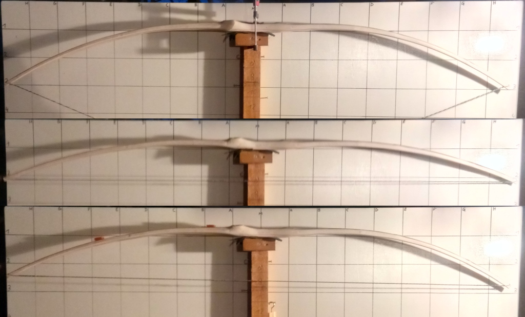

So, Neuigkeiten zur Roteiche. Erstmal der abgespannte Zustand vor dem Tillern heute. Da es rechts am Griff reflexer ist, habe ich links ein kleines Stück Leder untergelegt, dann paßt die griffnahe Biegung besser.
Dann vorsichtig getillert. Insgesamt deutlich besser als beim Ahorn. Im untersten Bild schon fast Standhöhe erreicht, mit roten Plastikstückchen auf dem Bogen markiert, wo ich als nächstes rangehen werde. Links kurz vor F definitiv, und griffnah wahrscheinlich auch.
Links bei D/E ist eine leicht reflexe Stelle, rechts bei C/D eine leicht deflexe Stelle.

Beiträge: 6798
Hat gedankt: 276 Mal
Hat Dank erhalten: 403 Mal
Re: Saplingbow 12, Uranus79, Roteiche und Ahorn
Linker WA, kurz vor E (bei dem Punkt), ca. 6 cm lang, sollte als nächstes dran sein - nicht bei dem roten Klötzchen ;)
Nur so als kleine Anregung.

So schlecht finde ich deinen Ahorn nicht, wie Neumi schrieb links noch nen Hauch Holz weg. Oder ist er wirklich schon so schwach? Was die " Tillerhilfe" mit dem PC betrifft, bin ich kein Fan von. Holz wächst auch nicht wie programmiert, wie gesagt meine Meinung. Wenn eine Seite reflexer oder deflexer als die andere Seite ist, haut das alles schon nicht mehr hin.Aufpassen daß alles gleich arbeitet was arbeiten soll und gut ist´s. Ich lese bei dir immer gespannt mit.

Hallo Neumi, die Stelle war/ist leicht reflex, da war ich noch ziemlich zögerlich. Allerdings erinnere ich mich auch an meinen Holunder, der hatte ähnliches und da habe ich dann auf Rabes Rat trotzdem eine gleichemäßige Biegung angestrebt. Bei Reflex/Deflex bin ich noch etwas zurückhaltend. Du hast allerdings recht. Heute morgen bin ich da nochmal rangegangen.
Also gestern abend hatte ich an anderen Stellen noch etwas gemacht und dabei den Heureka-Moment gehabt, was Ziehklingen angeht. Da kämpfe ich seit dem ich Bogen baue damit. Ich habe gedacht, ich brauch noch mehr Druck für einen guten Grat. Es war immer ein Krampf. Inzwischen habe ich diverse Videos angeschaut, und da wurde geraten, mit den Ziehklingenstahl nur leicht drüber zu gehen, fast nur mit dem Eigengewicht des Werkzeugs, sechsmal hin und her. Das habe ich gestern abend gemacht. Da kam ein fast nicht zu spürender Grat raus. Ich dachte mir dann, was soll das, das kann doch nicht funktionieren. Und probierte es aus... äh... Wahnsinn... also tatsächlich _darf_ der Grat nicht so deutlich zu spüren sein! Der feine Grat holt sauber und dünn Material runter, auch wenn man mit weniger Kraft arbeitet, der größere alte Grat macht manchmal nur Staub... das war total überraschend und auch hilfreich.
So konnte ich heute Morgen wunderbar arbeiten. Also ab an die reflexe Stelle. Ich habe wiederholt immer etwas weggekratzt, gepumpt, geprüft. Sah irgendwann super von der Biegung aus. Allerdings war es beim weiteren Arbeiten dann an der Stelle wieder zu viel ??? Entweder das Holz reagiert langsam, oder es liegt an der Kälte oder weil es reflex war...
Hier mal so auf Standhöhe mit Markierungen.
Dann noch hier und da kleinere steife Stellen entfernt (hat noch so 2-3 mit wenigen cm)
Und markiert was ich machen würde. Gerade in der Mitte der Wurfarme biegt es mehr. Links außen fehlt noch was, und dann muß ich griffnah mal schauen. Da biegt es, aber könnte noch etwas mehr für eine gleichmäßige Biegung.
Der rechte Wurfarm gefällt mir zumindest in der Biegung schon gut, der linke paßt noch nicht so ganz.
Und direkt danach abgespannt ein Bild zum Vergleich.
Man sieht bereits Set...
Was Mühle sagt stimmt, am PC ist es oft irritierend oder zu gleichförmig. Manchmal sieht man es da auch nicht so gut. Direkt den Bogen in der Hand zu haben und mit dem Auge die Biegung entlang zu gehen, erscheint besser. Und am besten in Bewegung zu schauen. Danke für Euer Feedback! Dass meine Beiträge für Spannung sorgen, freut und motiviert mich!
