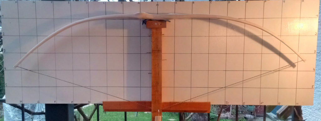

So, Neuigkeiten zur Roteiche. Erstmal der abgespannte Zustand vor dem Tillern heute. Da es rechts am Griff reflexer ist, habe ich links ein kleines Stück Leder untergelegt, dann paßt die griffnahe Biegung besser.
Dann vorsichtig getillert. Insgesamt deutlich besser als beim Ahorn. Im untersten Bild schon fast Standhöhe erreicht, mit roten Plastikstückchen auf dem Bogen markiert, wo ich als nächstes rangehen werde. Links kurz vor F definitiv, und griffnah wahrscheinlich auch.
Links bei D/E ist eine leicht reflexe Stelle, rechts bei C/D eine leicht deflexe Stelle.Re: Saplingbow 12, Uranus79, Roteiche und Ahorn
Und wenn man dann schonmal am Rechner sitzt, gleich mal Kreise drübergelegt. Paßt ja gar nicht mal so schlecht zur Beurteilung ohne PC vorher...

Linker WA, kurz vor E (bei dem Punkt), ca. 6 cm lang, sollte als nächstes dran sein - nicht bei dem roten Klötzchen
Nur so als kleine Anregung.

Hier mal so auf Standhöhe mit Markierungen.
Dann noch hier und da kleinere steife Stellen entfernt (hat noch so 2-3 mit wenigen cm) Und markiert was ich machen würde. Gerade in der Mitte der Wurfarme biegt es mehr. Links außen fehlt noch was, und dann muß ich griffnah mal schauen. Da biegt es, aber könnte noch etwas mehr für eine gleichmäßige Biegung. Der rechte Wurfarm gefällt mir zumindest in der Biegung schon gut, der linke paßt noch nicht so ganz.
Und direkt danach abgespannt ein Bild zum Vergleich. Man sieht bereits Set...
