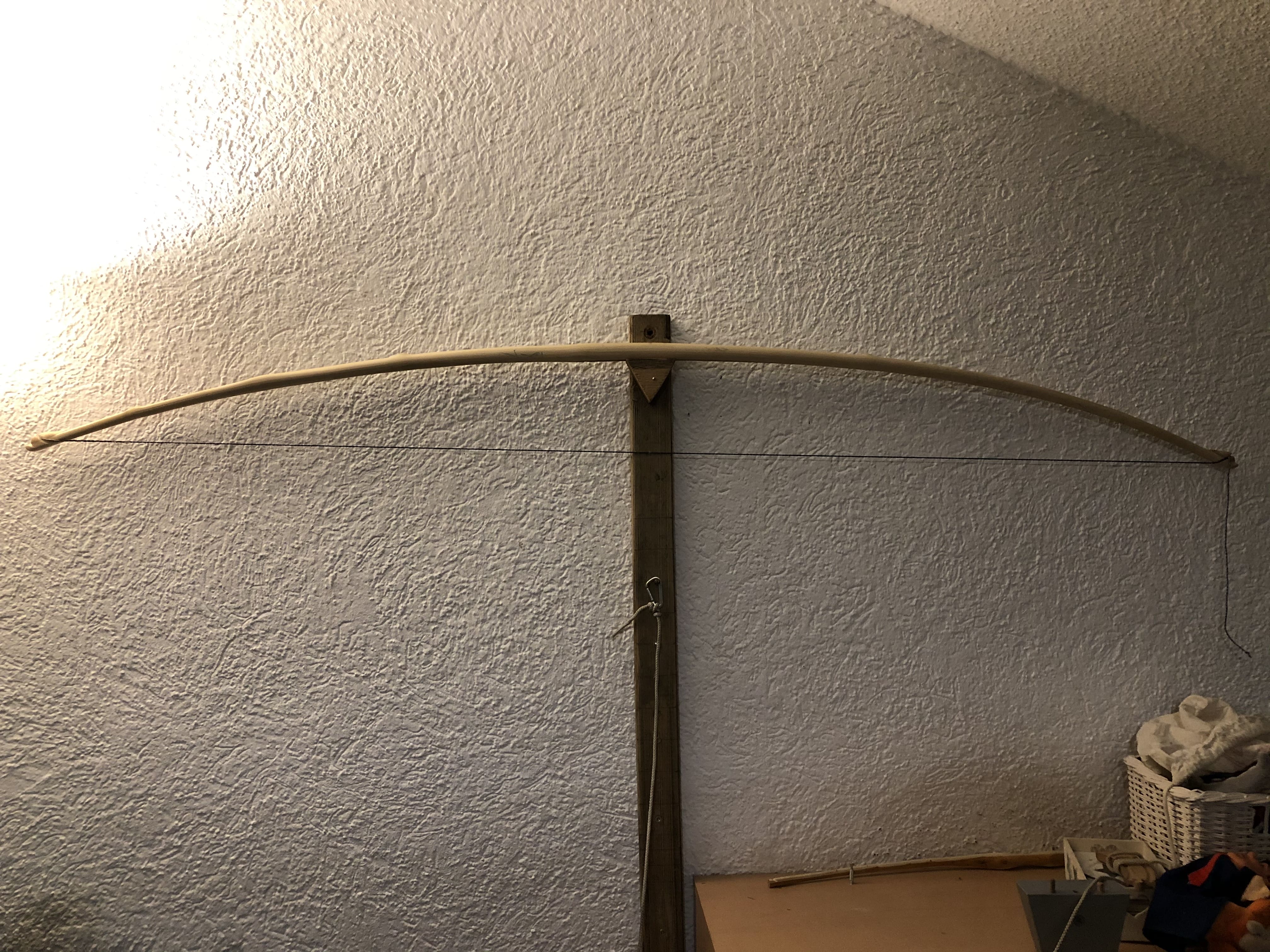

Der Bogen ist jetzt um fünf Zentimeter kürzer und gestern Nacht habe ich ihn endlich auf Standhöhe spannen können. Das hält er jedenfalls mal aus. An den Vollauszug werde ich mich mit Vorsicht herantasten, da sind ganz ordentliche Kräfte im Spiel.
So wie ich die Sache beurteile, fehlt jetzt nicht mehr viel. Für mein Auge ist immer noch der linke WA im ersten Drittel und der rechte WA gleich neben dem Griff zu steif. Meine Frage dazu wäre jetzt: Wie sehr lokal muss ich dort nacharbeiten? Sind das jeweils wenige Zentimeter Breite, die geschwächt werden müssen oder geht es um zehn Zentimeter links und zehn Zentimeter rechts vom Knubbel? Und wie lang ist wohl der zu bearbeitende Abschnitt am rechten WA? Mir scheint das kitzlig, ich wills echt nicht auf der Zielgeraden in den Sand setzen.
Direkt nach dem Abspannen.

Servus, sieht doch gut aus.
Ist rechts oberer WA? Der soll ja etwas mehr Biegen.
Zeig doch mal ein Bild mit etwas Auszug, so um die 20“.

Sieht schon ganz gut aus, ist aber noch nicht fertig - da fehlt schon noch was (bzw. ist zuviel :D ).
Und so gut wie Du bisher die Tillertips umgesetzt hast, bin ich ziemlich sicher, dass da ein richtig netter Bogen rauskommt.
Aber anhand der Standhöhe kann ich sagen, dass Du auf beiden Seiten noch etwas tun must.

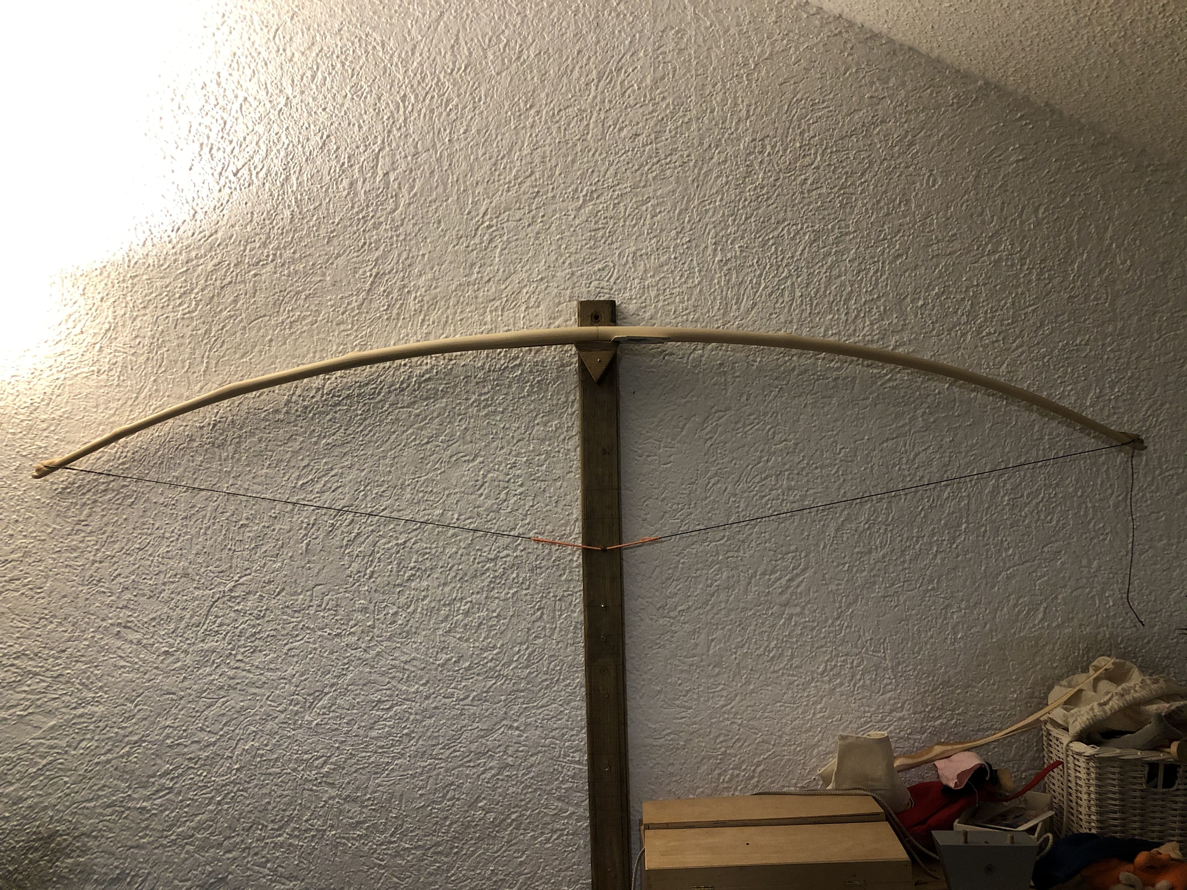

Heute habe ich ganz vorsichtig am linken WA gearbeitet. Die Standhöhe gefällt mir schon relativ gut. So ganz passt es aber wohl noch nicht. Ich bin jetzt bisschen unsicher: Muss ich nach wie vor am linken WA den Knubbel runterarbeiten? Für mich sieht das so aus, als wäre Links jetzt weitgehend erledigt. Aber rechts muss ich das komplette erste Sechstel, direkt am Griff beginnend, schwächen, damit sich die Biegung gleichmäßig über den gesamten WA verteilt - oder? Mehr Biegung links am rechten WA führt zu weniger Biegung rechts am rechten WA - oder?
Standhöhe
Standhöhe
20 " - wenn ich dran denke, das Ding auf 24 " zu ziehen, kriege ich freuchte Finger. Von 30 mal gar nicht zu reden...

Stefan73 hat geschrieben: 23.01.2020, 19:58...Aber rechts muss ich das komplette erste Sechstel, direkt am Griff beginnend, schwächen...
Auf keinen Fall. Ich habe die Stelle markiert, die ich ändern würde und die ist links. Ich meine zu sehen, dass hier kein fliesender Übergang besteht, sondern übertrieben gesprochen ein Absatz besteht.
Und dann ist der Bogen tatsächlich nahezu fertig. Möglicherweise muss dann nochmal der Bereich rechts nach dem Griff minimal geschwächt werden, das kann ich aber nur erkennen wenn der Bogen mit aufgelegtem Pfeil gezogen wird. Warum? weil der Bogen mittig aufliegt und mittig an der Sehne gezogen wird, aber später beim schießen die Sehne nicht mittig gezogen wird, sondern auf der Sehne ca. 2 cm weiter Richtung oberer WA. Und deswegen biegt der obere WA, erfahrungsgem. im 1/3 zu wenig, sieht man bei sehr vielen Bogen, die rein auf der Tillerwand gebaut wurden.
Ansonsten will ich Dir ein Riesenlob aussprechen - Du machst das super O0
Aber bitte bei weiterem Auszug als die 20" keine Fotos mehr mit eingehängter Sehne machen, sondern einhändig ziehen (du benutzt eine Umlenkrolle, wenn ich das richtig gesehen habe?), Kamera in der anderen Hand abdrücken und wieder auf Standhöhe zurück. Bei 20" einhängen dürfte gerade noch akzeptabel sein, aber nicht mehr. Beim schießen hast Du den Bogen auch kein 5 Sek. im Vollauszug. Ich bleib aber schon mal 2 sek. oder so im Vollauszug, das macht nix.
