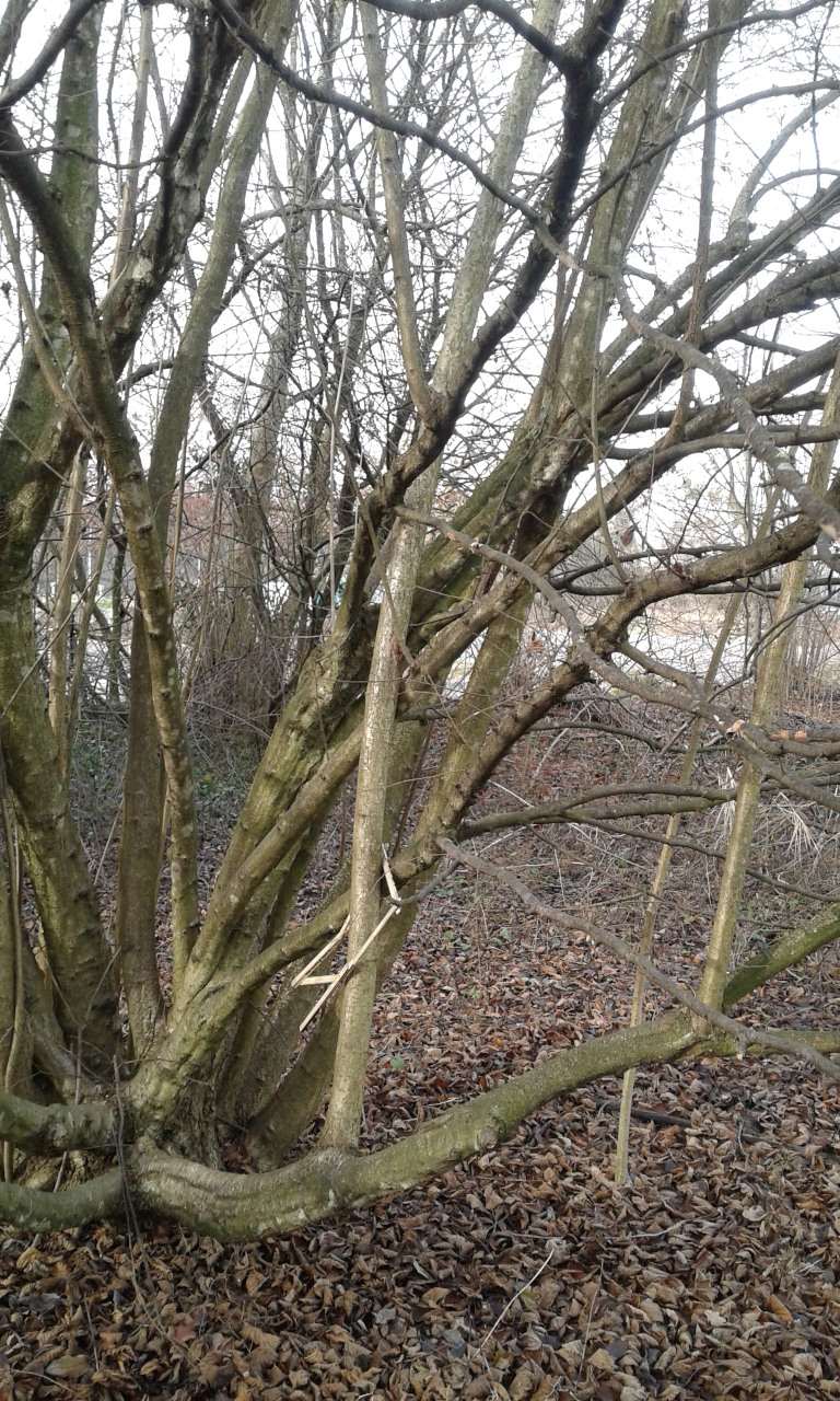

So, endlich hab ich auch was Gescheites. ;D
Hatte zuviel zu tun und dadurch ein paar Tage verschenkt, also musste es Hasel sein.
Die Mittagspause genutzt und Ritzeratze.Danke an die Jungs vom Bauhof für den Hinweis,wo es solche langen Dinger gibt. Jetzt halt mal Superturbotrocknung.
Erstmal das Habitat in Seenähe bei Kressbronn, ganz schön grün von Algen dat Zeuch.
Der Eine:
Und die zwei, die mal Einer waren: ;)
Werd die Morgen mal zurechthauen.
Beide sind so ca 2m lang.Meterstab vollausgeklappt liegt daneben.
Der Dickere hat unten nen Durchmesser von 7cm, oben 6cm, der Dünnere unten 6cm (logisch, ist die Trennstelle) und oben 5cm.
Die Krone (nochmal so ca 2,5m) verblieb im Busch,da ich auch nix mehr für Kinderbögen brauch. ;D
