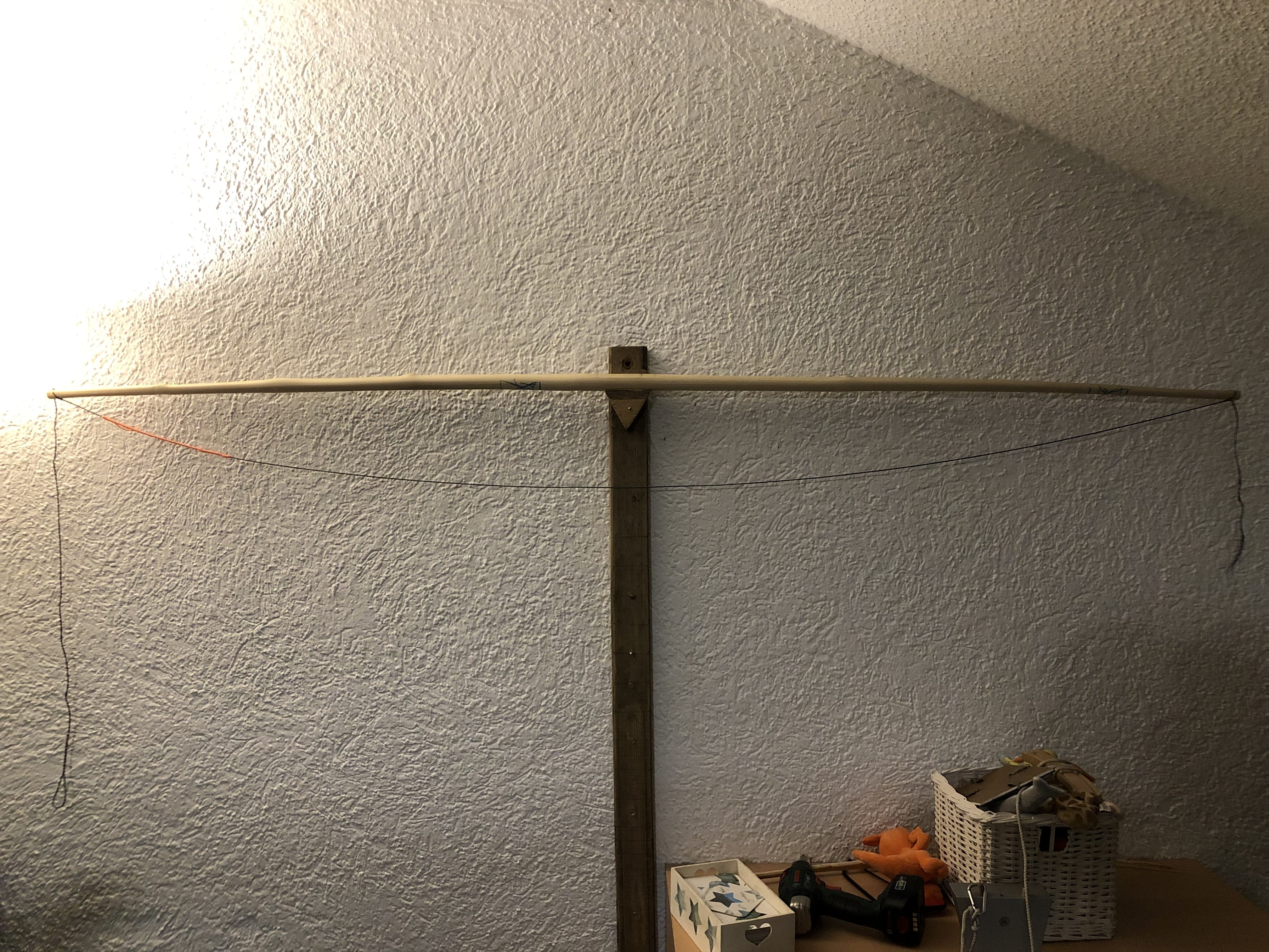

Und zeig immer Bilder vom Tillern damit wir dir ev. helfen können.
Herzlich gerne!
Vorhin habe ich den Bogen zum ersten Mal probehalber gespannt, mit wenigen Zentimetern Standhöhe. Die Zollangaben auf dem Tillerstock passen also. Maximal gehen momentan 20 ", aber mit Angst essen Seele auf und die Sehne klingt wie bei einer Gitarre sekundenlang nach, wenn man dran zupft.
Der (im Bild linke) untere WA ist noch ein Stück stärker also der obere, wenn ich den Umstand richtig deute, dass der Karabiner beim Ziehen mit dem Strick nach links auswandert. Die Biegung am unteren WA gefällt mir schon ganz gut. Der obere noch gar nicht. Ich glaube eine Schwachstelle zu Beginn des letzten Drittels zu erkennen. Beim Rest bin ich unsicher. Sollte ich jetzt alles links und rechts von der Schwachstelle runterarbeiten, sehr vorsichtig? Bis er insgesamt harmonisch biegt, und dann den anderen WA insgesamt schwächen, bis der Karabiner gerade am Tillerstock langläuft?
Und: Wie gehe ich denn am besten mit den Knubbeln um? Habe den Drang, von den betreffenden Stellen möglichst wenig Holz abzutragen. Richtig?

Sehne läuft schön über der Griffmitte. Auch, wenn mans auf dem Bild nicht gut erkennen kann.

Servus, ja rechter WA ist in der Mitte noch etwas steifer, dort mal etwas wegnehmen, dass entlastet dann ja auch rechts das WA-Ende.
Wenn der rechte WA am Schluss stärker ist? könntest du ja dann auch den Bogen umdrehen?
Das kannst du ja dann beim ersten Probeschiessen entscheiden, wie er sich besser schiesst.
Wieviel Zuggewicht hat er den momentan?

Neben der erwaehnte Schwachstelle rechts aussen, biegt er links so bei 20-25cm noch etwas zuviel und im mittleren Drittel zu wenig
Laut Badezimmerwaage sinds knapp 65 Pfund bei 20 Zoll. Weiter will ich grad noch nicht ziehen. Werde erstmal heute Abend noch die Schwachstellen ausbügeln.

Servus, mach nicht mehrere Korrekturen auf einmal, sondern immer nach jeder Korrektur die Auswirkungen kontrollieren. Wobei du das Holz mehrmals belasten musst bis es auf die Materialabnahme reagiert.
Aber nicht weiter als bisher ausziehen.
Bitte immer auch ein Bild vom abgespannten Bogen am Tillerbaum zeigen, dann erst kann man den Tiller beurteilen.

Stefan73 hat geschrieben: 14.01.2020, 23:55...Der (im Bild linke) untere WA ist noch ein Stück stärker also der obere, wenn ich den Umstand richtig deute, dass der Karabiner beim Ziehen mit dem Strick nach links auswandert ... und dann den anderen WA insgesamt schwächen, bis der Karabiner gerade am Tillerstock langläuft?
Das deutest Du richtig, aber Vorsicht: nicht soweit schwächen, dass der Karabiner gerade läuft, denn dann wird der obere WA zu stark für den unteren (unter der Voraussetzung, dass Du den Bogen mittig aufgelegt hast und an der Sehne in der Mitte ziehst).
Wenn der Karabiner leicht nach links auswandert ist das OK.
Ich bin kein Freund davon die Knubbelstellen zu steif zu lassen (prinzipiell, egal bei welchem Holz), da dadurch die anderen Bereich überlastet werden können. Man sieht am rechten WA - der ist im Bereich 5 cm rechts vom Knubbel und 10 cm links davon deutlich zu steif.
Wahrscheinlich bin ich zu spät, aber ich würde zunächst den linken WA im Bereich der Knubbel schächen (grün). Dann wieder 20-30x am Bogen ziehen, aber nicht bis 20" - viel weniger, hauptsache das Holz wird bewegt. Dann rechts den grünen Bereich schwächen.
Und dann wäre es aber auch Zeit für die Standhöhe. Vorsicht bei den rot markierten Stellen - da nichts machen.
Und prinzipiell nicht über das angepeilte Zuggewicht ziehen.

Nein, warst Du nicht. Ich bin entsprechend vorgegangen, und für mich sieht die Geschichte jetzt ein bisschen besser aus als vorher:

Ich meine zu sehen: Die Schwachstelle außen am rechten WA ist deutlich besser, aber noch nicht ganz beseitigt. Meine Tendenz wäre, jetzt rechts davon, auf die WA-Spitze hin, ein bisschen was wegzunehmen. Die Tips sind eh noch zu wuchtig, denke ich.
Außerdem gibt es jetzt eine neue Schwachstelle im rechten WA, kurz vor dessen Mitte. Maßnahme: links davon wegarbeiten, bis kurz vor den Griffbereich.
Links habe ich im Bereich der beiden inneren Knubbel geschwächt. Allerdings wohl noch deutlich zu wenig. Würde also den Schritt von gerade eben nochmal wiederholen.
Ich bin total offen für jede Gegenmeinung :)

Hm. Eigentlich nicht mittig, nein. Der Bogen liegt mit der Mitte des Griffbereiches auf dem Stock, also um ein paar Zentimeter nach rechts gerückt. Ist das falsch? Soll der Bogen mit seiner absoluten Mitte auf dem Stock liegen? Da hätte ich was grundlegend missverstanden :-\
Hey: Vielen Dank für Eure Unterstützung! So langsam schöpfe ich Zuversicht, dass das mein erster wirklich gelungener Bogen werden könnte :)

Der Bogen soll mit dem Druckpunkt in der Mitte der Auflage liegen. In der Regel baut man englische Langbogen mit versetztem Griffbereich, 7/3 cm oder sogar 3"/1". So wie Du den Bogen später greifst. Der untere WA ist also etwas kürzer, als der obere.
Aber es ist nichts negatives passiert, im Gegenteil, wenn Du den Bogen jetzt mittig auflegst, also alles etwas nach links rutscht, wird der rechte WA etwas weniger biegen und der linke etwas mehr. Es wird etwas deutlicher werden, dass der Bereich rechts vom Griff (bis zum dem Bereich, den Du bearbeitet hast, den ich markiert hatte) noch zu wenig biegt. Und das rechte WA-ende wird nicht mehr soweit runter kommen, wie es jetzt der Fall ist. Also am besten erstmal garnichts machen, außer einem neuen Fotos mit mittig aufgelegtem Bogen.
Warum hattest Du verstanden, dass der Bogen mit der Griffmitte aufliegen soll?

neumi hat geschrieben:Warum hattest Du verstanden, dass der Bogen mit der Griffmitte aufliegen soll?
Es erschien mir schlüssig, weil der Punkt, um den herum sich der Bogen biegt, doch dort ist, wo die Hand aufliegt. Genau genommen sogar im unteren Bereich des Griffes, weil das Handgelenk von der Seite betrachtet unten an der Hand ansetzt.
Deswegen habe ich angenommen, dass der Tillerstock diese Situation nachbilden würde und also der Druckpunkt (des Tillerstockes) dort ansetzen müsste, wo später der größte Druck von der Hand herkommt.
Das Thema habe ich gar nicht erst groß hinterfragt, weil mir der Gedanke sehr schlüssig erschienen ist. Hm.
Jedenfalls vielen Dank für die Aufklärung :)
