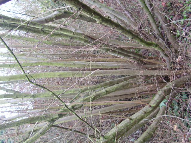

Dann möchte ich auch Mal anfangen. Am 2. Januar in den Garten gegangen und meinen Kandidaten die Zwetschge betrachtet. Der Wunschkandidat zu dünn, also den nebenan genommen. Da dieser doch etwas kürzer ist, habe ich mich noch für einen Hasel entschieden. Zum Tragen hatte ich ja Unterstützung. Zuhause den Hasel abgelängt und erstmal der Zwetschge zu Leibe gerückt. Priorität wegen der Rissfreudigkeit.
