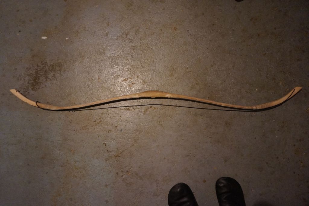

Re: Assyrischer Bogen 53''
Auch hier ein kleines Update:
Der Bogen ist seit 6 Wochen am trocken und hat seit 10 Tagen kein Gewicht mehr verloren. Er hat bisher 20g verloren und nach spannen musste ich ihn nicht mehr, sodass ich auch hier sagen kann... er geht so langsam in die Reifphase über
- Hieronymus
- Beiträge: 3553
- Hat gedankt: 33 Mal
- Hat Dank erhalten: 185 Mal
Da mir der Ägypter um die Ohren geflogen ist, hatte ich ein wenig Angst, dass es vielleicht doch an den Sehnen liegt und er mir auch bricht. Ich war hin und her gerissen, aber eins wusste ich... wenn ich jetzt nicht gleich weiter mache, habe ich später Angst anzufangen. Also Bogen runter und ab auf die Bogenpresse, immer im Hinterkopf sei vorsichtig. Da der Assyrer schon ein Ungleichgewicht der beiden Wurfarme zeigte, habe ich direkt Horn auf der Presse abgetragen und erst wie er gleichmäßig bog wurde er aufgespannt. Er musste ganz leicht gerichtet werden und blieb auf der Presse aufgespannt bis zum Abend. Jetzt kam er auf den Tillerstock und das sah schon recht gut aus. Er bog gleichmäßig und war ab 2,5 bis 4 auf beiden Seiten noch etwas steif. Also habe ich da noch Horn abgetragen. Die Wicklungen in der Mitte habe ich entfernt, da ich ca 1mm bis zu den Tips fast 1,5mm Horn abtragen musste. Jetzt blieb er über Nacht aufgespannt und nach 17h habe ich heute weiter gemacht. Er war bei 28'' Auszug an den Enden noch ein wenig steif. Da habe ich noch Horn entfernt und siehe da er biegt perfekt. Also erst ein paar Pfeile mit halben Auszug geschossen und dann mit ca. 30'' Auszug(nicht ganz Vollauszug). Bei der Auzugsfotos habe ich 85#@30'' auf den Fingern und war vorher 40 Bahnen schwimmen.(Also schon recht müde und fertig) Bei 31,5'' hat er 90# und da er die ganze Nacht aufgespannt war, wird er noch min 5# zulegen. Ich lasse ihn erstmal so. Kennt ihr das Gefühl, wenn der Bogen direkt passt? Genauso war es bei dem Bogen
geschossen und direkt gut gruppiert, trotz dem hohen Zuggewicht. Die Pfeile hämmern da raus, da kannst du den Pfeilen nicht mehr zu gucken beim fliegen..
Da ist dir ja ein echtes Sahnestück gelungen. Super.
Ja das tröstet mich und gibt mir wieder Selbstvertrauen. Wenn der Ägypter nicht wäre, wurde ich das Grinsen nicht mehr aus dem Gesicht bekommenBecknbauer hat geschrieben: ↑08.01.2020, 05:47 Da ist dir ja ein echtes Sahnestück gelungen. Super.
So habe heute mal den Bogen gemessen. Mit den einzigen Pfeile, die ich mit dem passenden Spinewert habe, erreiche ich 10gpp.
Bei einem Auzug von ca.85#@29'' (hat nach dem Abspannen wieder etwas zugelegt) habe ich Werte im Durschnitt von 195fps erreicht und er ist noch nicht auf Vollauszug geschossen worden( fehlen noch 2,5'' und ca.10#) Das ist mit 10gpp Pfeilen recht ordentlich und ich bin zufrieden.
Ich bin aufs Weitschießen gespannt.
Der schaut ja verdammt gut aus, und teuflisch flott für Pfeile mit 10gpp, hat er eigentlich Handschock mit diesen Pfeilen?
d.h. dir ist der Bogen nicht aus der Hand geflogen
Im Ernst: Krasses Teil. Nimmst den mit aufs Treffen?
Moin, sehr schöner Bogen, der Tiller passt zu den alten Reliefs. Und iss auch ganzschön flott. Iss aber noch nicht ganz fertig. Da kommt doch bestimmt noch ein finish drauf? Oder hab ich das überlesen?

Was kommt denn noch drauf? Birkenrinde oder Leder?

So habe soeben das Horn eingeklebt. Morgen wird dann die Seiten vorbereitet für das Horn.
