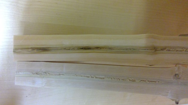

die saplings sind jetzt entrindet und bis zum Markkanal runtergearbeitet, der Eine hat deutlich Kernfäule und Drehwuchs, der Andere sieht ganz passabel aus.
Bisher verwendete Werkzeuge: Japansäge, Ziehmesser, Ziehklinge & Schraubstock.

Bei dem drehwüchsigen, kernfaulen Holler musste ich einfach schon mal ein bisschen üben, Bleistift und Hohlbeitel reihen sich in die Sammlung der bisher verwendeten Werkzeuge ein.

Ein Wurfarm ist schon fast fertig, der Reflex ist als Nebeneffekt des Tillerns auch weg, ebenso der faule Kern, ist ausser im Griff, rausgefallen.
