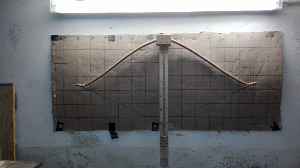

Nachdem der Bogen 17h aufgespannt war musste ich ihn nur leicht korrigieren und habe ihn mal auf den Tillerstock gelegt.
Damit ich sehen konnte ob er sich sauber aufrollt, musste ich ihn schon ein bisschen ausziehen. Das Auszugsbild zeigt einen Auszug auf 23'' und da hat der Bogen 60# ,d.h. ich komme so ca.bei 80#@32'' heraus. Man muss auch sagen, dass der Bogen fast 17h aufgespannt war und somit das Zuggewicht auch sinkt . Auf der linken Seite biegt er von 1-3 schon ziemlich gut, nur von 3-5 müsste er schon mehr biegen. Auf der rechten Seite sieht das anders aus, da biegt der komplette Arm zu wenig. Besonders zwischen 1-3 sollte er mehr biegen, um den Griff zu entlasten. Ich habe ihn erstmal abgespannt und jetzt darf er sich erholen. So viel vom Reflex hat er nicht verloren, wenn man bedenkt, dass er solange ausgespannt war.

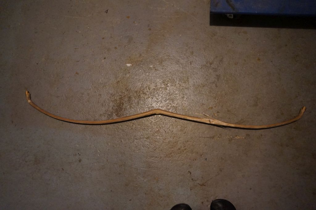

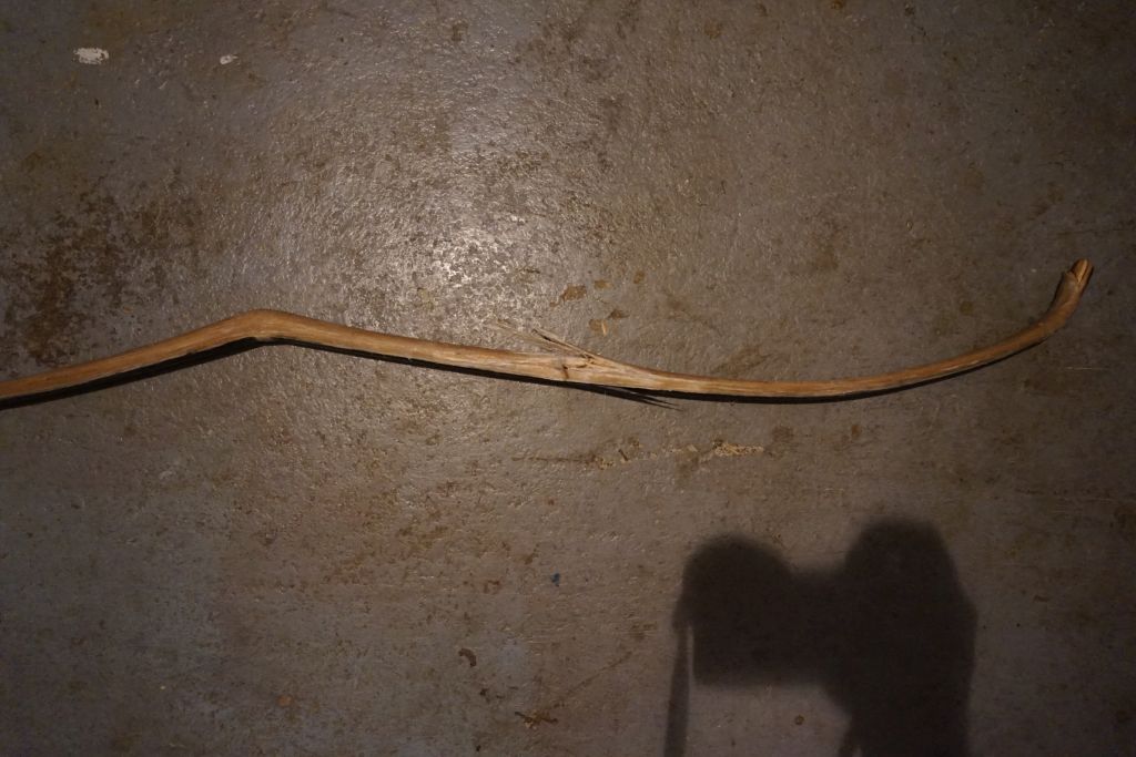

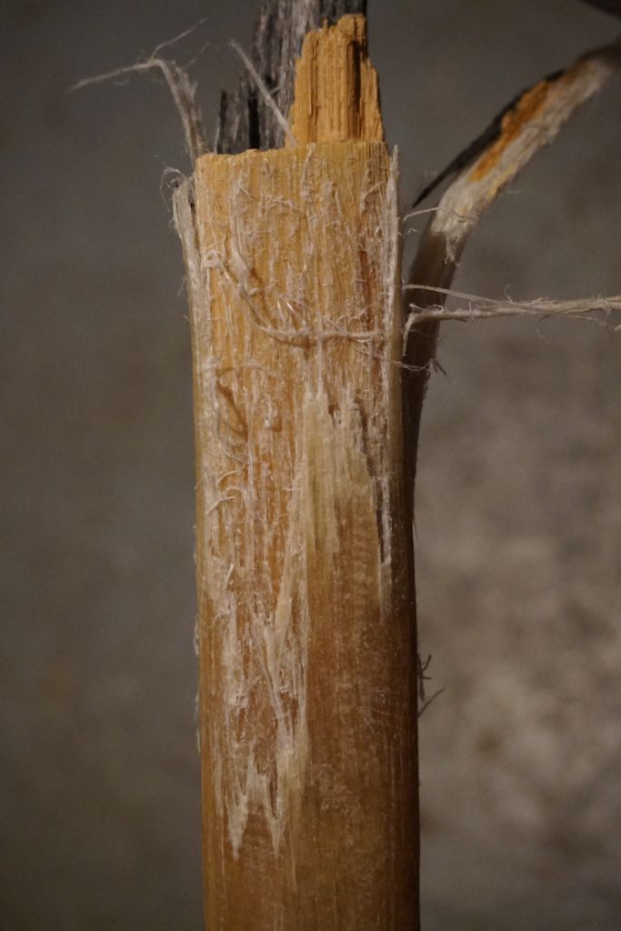

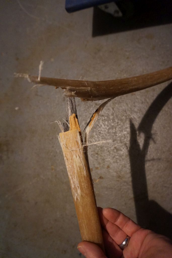

Boar ich weiß nicht wo ich Anfangen soll. Nachdem er über Nacht aufgespannt war, musste ich ihn nur noch kurz richten und er war gerade. Also ab auf den Tillerstock und weiter mit dem Tillern. Ich war bei 80#@28'' angekommen und es sah alles gut aus, nur bei dem rechten Wurfarm fehlte noch ein wenig mehr Biegung. Also nochmals Horn abgetragen und da ich schon an dem Wurfarm viel weggenommen habe, wollte ich ihn über dem Knie noch etwas einbiegen. Dies ist eine gängige Methode, um dem Bogen in Form zu bringen. Manchmal kommt der Bogen trotz abtragen des Horns nicht richtig, da die Sehnen ihn noch halten. Also biegt man ihn ein bisschen ein( wie mit dem Tepeliks, nur nicht so stark), um die Sehnenschicht zu dehnen. Als ich dabei war gab es auf einmal ohne Vorwarnung einen heftigen Knall und ich hatte zwei Teile in der Hand :o ::) :o :( ??? Der Bambus ist glatt durchgerissen ( Ich habe noch nie Bambus so reißen sehen) , sowie die 3mm Sehnenschicht. Das Horn hat dieses plötzliche Nachgeben nicht überlebt. Kurz vor Schluß sowas.... ich war sprachlos und habe den Frust mit ein paar Cervisia runtergespült. Das schlimme daran ist, ich weiß nicht genau warum dies passierte. Ich habe nix falsch gemacht und habe das tillern übers Knie beim dem anderen Wurfarm probiert und da war es kein Problem. Die Bruchstelle sitzt ca 1,5cm vor einer Nodie , vielleicht hatte das Bambus dort eine Schwachstelle. Der Bogen ist an dieser stelle 17mm und normal bekommt man so ein Wurfarm nicht so schnell zu Bruch. Vielleicht seht ihr ja was an der Bruchstelle oder euch fällt was dazu ein. Die Tage werde ich den Bogen mal aufschneiden, aber zur Zeit kann ich das gerade nicht...

A: fuck
B: sieht nach zu wenig Sehne bzw einem schlechten/schwachem Backing aus (ohne deine Künste des Sehnenbackings angreifen zu wollen)
C: FUCK
Lg Tom Tom
Beiträge: 3550
Hat gedankt: 33 Mal
Hat Dank erhalten: 185 Mal
Re: Ägyptisch - Assyrischer Angular Bogen
Tom Tom hat geschrieben: 07.01.2020, 20:53 B: sieht nach zu wenig Sehne bzw einem schlechten/schwachem Backing aus (ohne deine Künste des Sehnenbackings angreifen zu wollen)
Dachte ich erst auch, aber nachgemessen und die Schicht hatte wie gewollt 3mm. Aber ich werde es nach dem Aufschneiden sehen vielleicht hast du ja recht. Und ja fu.. :-\

Wenn der Wurfarm an der Bruchstelle 17mm dick war, sind 3mm Sehne vielleicht wirklich zu wenig und es kam zu viel Zug auf den Kern. Aber wenn man so bei ATARN mitliest, scheint es häufig keine klar ersichtliche Ursache für Bogenbrüche zu geben.

TorstenT hat geschrieben: 08.01.2020, 00:46 Wenn der Wurfarm an der Bruchstelle 17mm dick war, sind 3mm Sehne vielleicht wirklich zu wenig und es kam zu viel Zug auf den Kern.
Nun die andere Seite hält nach wie vor. Ich hatte die Seite auch übers Knie eingebogen, aber die bekomme ich nicht zum Bruch. Der kern ist ja nicht 17mm... 3mm und 5mm gehen für Sehne und Horn ab, dann bleiben noch 9mm übrig. Laut Karpowicz haben die Osmanen nicht mehr als 3mm Sehnen verbaut. Nur bei Flightbögen hatten sie mehr drauf.Vielleicht sollte ich bei hohen Zuggewichten auf Rückensehnen wechseln.
