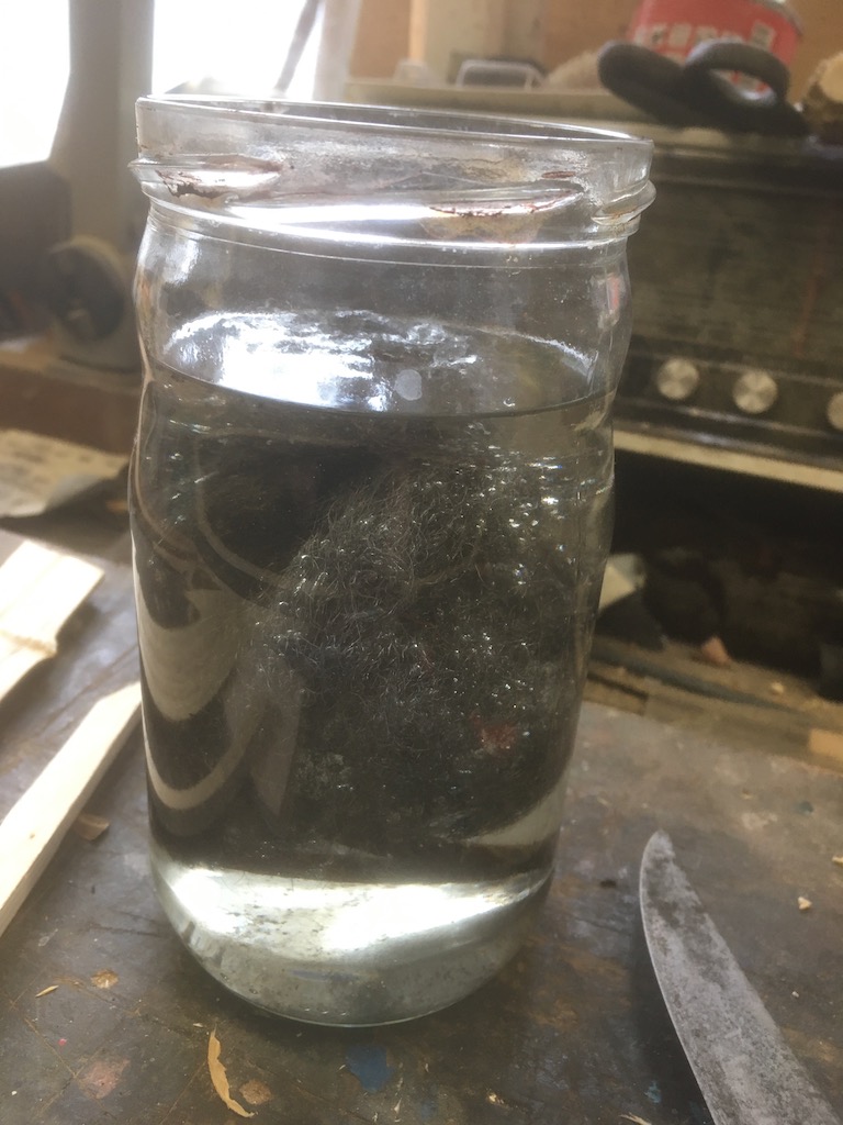

ich wollte mir eine dunkle Beize für den Hollergriff meines nächsten Messers aus Stahlwolle und Essig herstellen.
Hab`s so gemacht wie das Rezept im Netzt stand. Essigesenz ins Glas, warm machen und Stahlwolle 000 dazu. Dann soll das ganze ziemlich bald dunkel werden. Und was ist nich passiert, schon vier Tage. Dachte schon ich habe Edelstahlwolle genommen aber erstens steht nix auf der Verpackung und magnetisch ist sie auch. Was mach ich falsch. ???

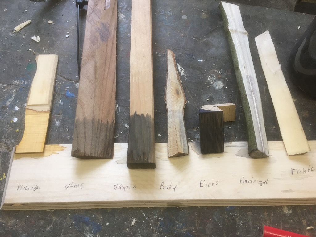

OK. Ich hatte gesehen dass die Beize die sie da hergestellt haben schnell dunkel wurde, deshalb meinte ich meine muss erst dunkel werden damit ich sie gebrauchen kann. Gebrauchen kann man die aber auch schon vorher wie sich herausgestellt hat. Wirken tut sie auch jetzt schon und ich hoffe wenn sie länger steht wird es besser.
2 Std. nach dem Eintauchen

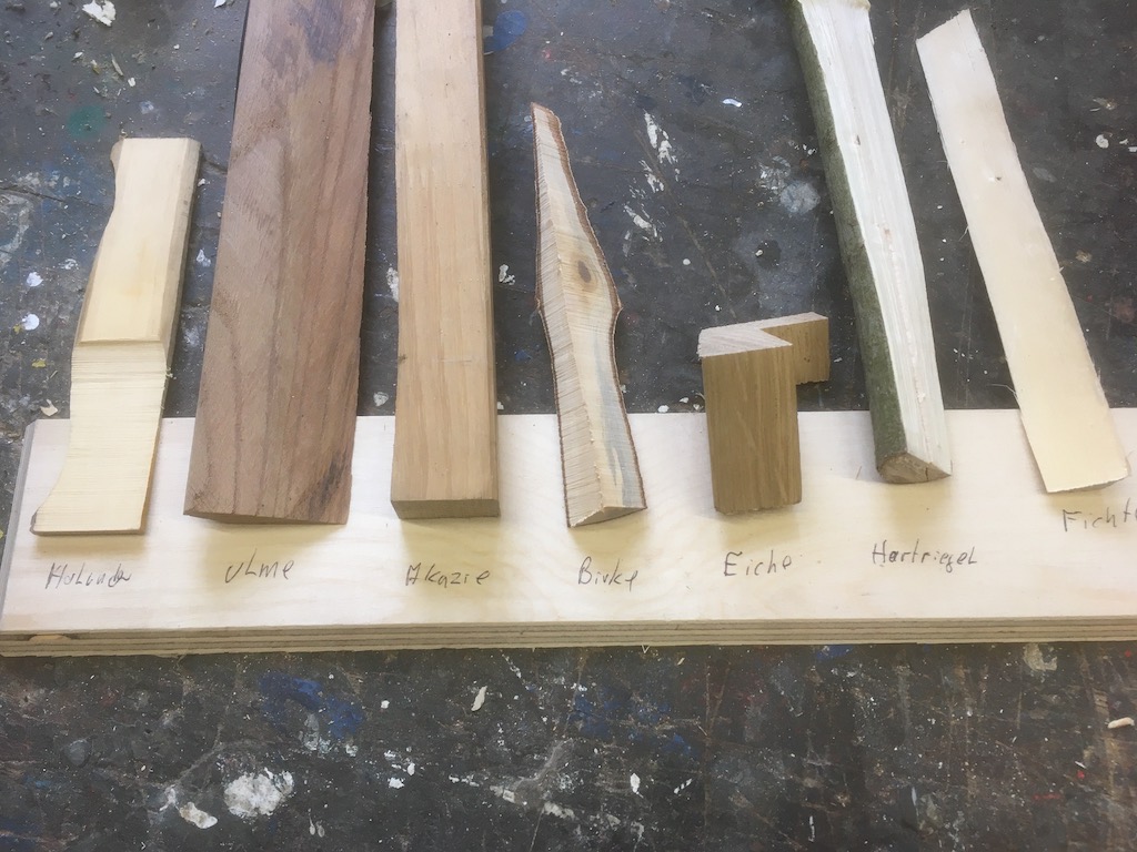

Weil Holler schon ein Loch für den Erl hat würde ich ihn gerne als Griffholz für zukünftige Messer nehmen. Erhat nur leider kaum Maserung und so finde ich für einen Messergriff ne schlechte Farbe deshalb wollte ich den schwarz haben. Werde es mal mit Hollersaft im Vakuum probieren. Und ja natürlich reagiert Holz mit viel Gerbsäure bei dieser Beize besser aber in Sachen Gerbsäure hat der Holer halt auch nicht viel zu bieten.
Hölzer ungebeizt
Hölzer ungebeizt
Beize nach 4 Tagen bei 16°

Damke für die Tipps inzwischen ist sie schön schwarz nur leder macht sie den Holunder nicht dunkel.

Ja, der Holunder hat wohl keine gerbsäure
Nimm schwarzen Tee aufguss und behandel das holz damit vor dem beizen.

Ergänzend und platt ausgedrückt: ohne gerbsäure keine schwarze Farbe. Und auch wenn die Brühe farblos ist, don't panic: eisenacetat in Wasser gelöst ist nahezu farblos, ein wenig bräunlich.
