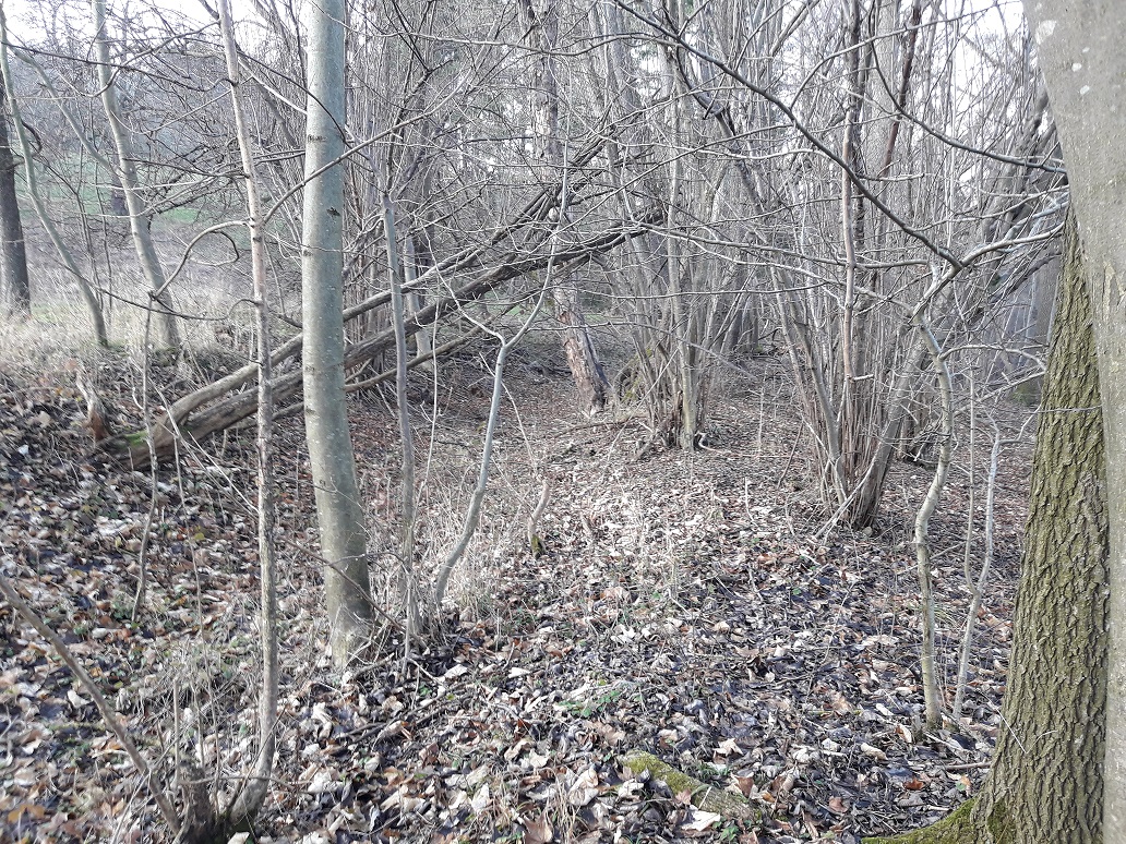

War heute ne Stunde am Bächle unterwegs und hab ein bisschen nach Holler/Hasel/Schwarzdorn/Hartriegel Ausschau gehalten.
Der Klassiger: Kennt ihr das wenn ihr Massen von Haselsträucher seht, aber alle einfach viel zu krüppelig,
verwachsen oder zu dick sind..
Die Esche links wäre auch ganz schön gewesen, leider halt n bissle zu dick
Ewig nix gefunden, aber als ich wieder den Rückweg antreten wollte bin ich in ein kleines Hartriegelparadies gekommen.

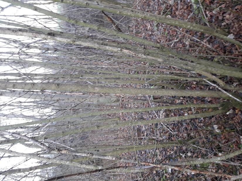

Was mich hier ein bissle wundert... Bei Hartriegel gibt es ja die mit rötlichen und die mit grünlichen Trieben (wie die hier)..
Wie sind denn hier die genauen Bezeichnungen? Sind beide geeignet?

MrCanister123 hat geschrieben: 02.01.2020, 17:55 Bei Hartriegel gibt es ja die mit rötlichen und die mit grünlichen Trieben (wie die hier)..
Meines Wissens ist das beides der blutrote Hartriegel (cornus sanguinea), nur dass der mit den roten Zweigerln bei uns deutlich haeufiger ist.
Beiträge: 3986
Hat Dank erhalten: 34 Mal
Re: Saplingbow 12, MrCanister123, Hartriegel und Haselnuss
Die rote Farbe hat meist etwas mit direkter Sonneneinstrahlung zu tun. Umso mehr Sonne umso mehr Rot.

Alles klar, gut zu wissen!
Hat mich halt ein bissle irritiert, weil ein paar Meter weiter waren andere Hartriegel mit roten Trieben..

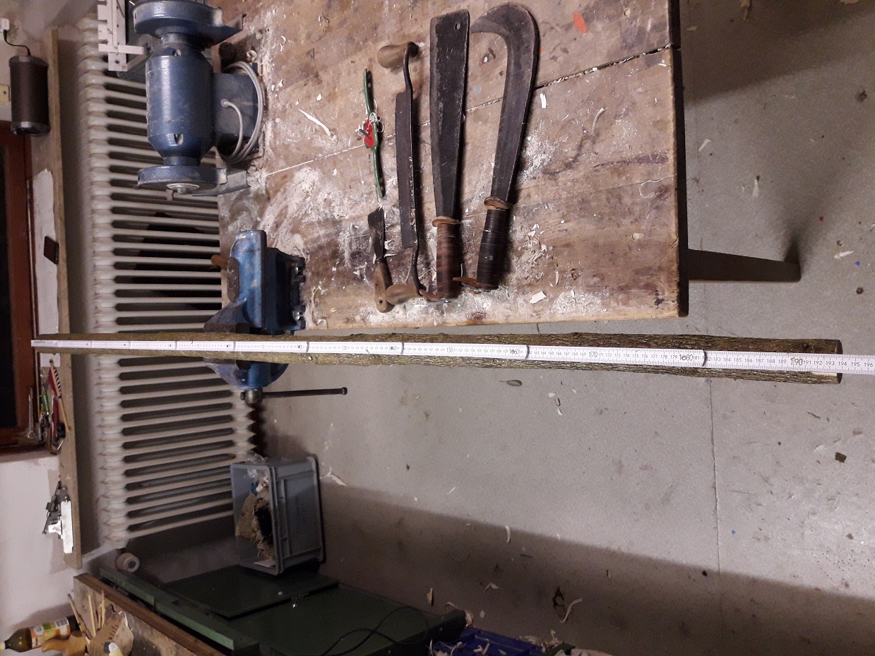

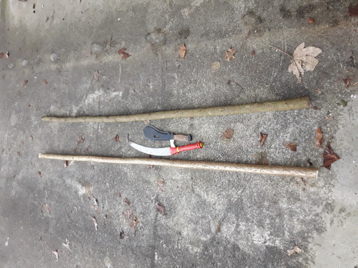

Hier vorab das nötige Werkzeug
Länge Hartriegel 194cm
Flucht ziemlich gerade
Dicke Seite ca 5cm
Dicke Seite ca 5cm

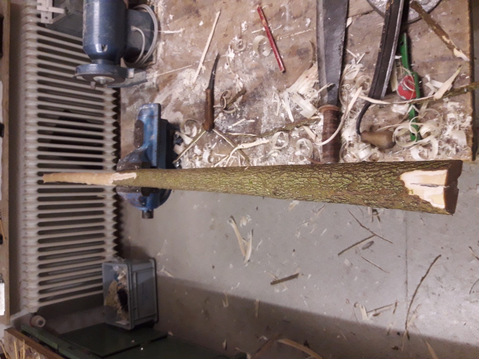

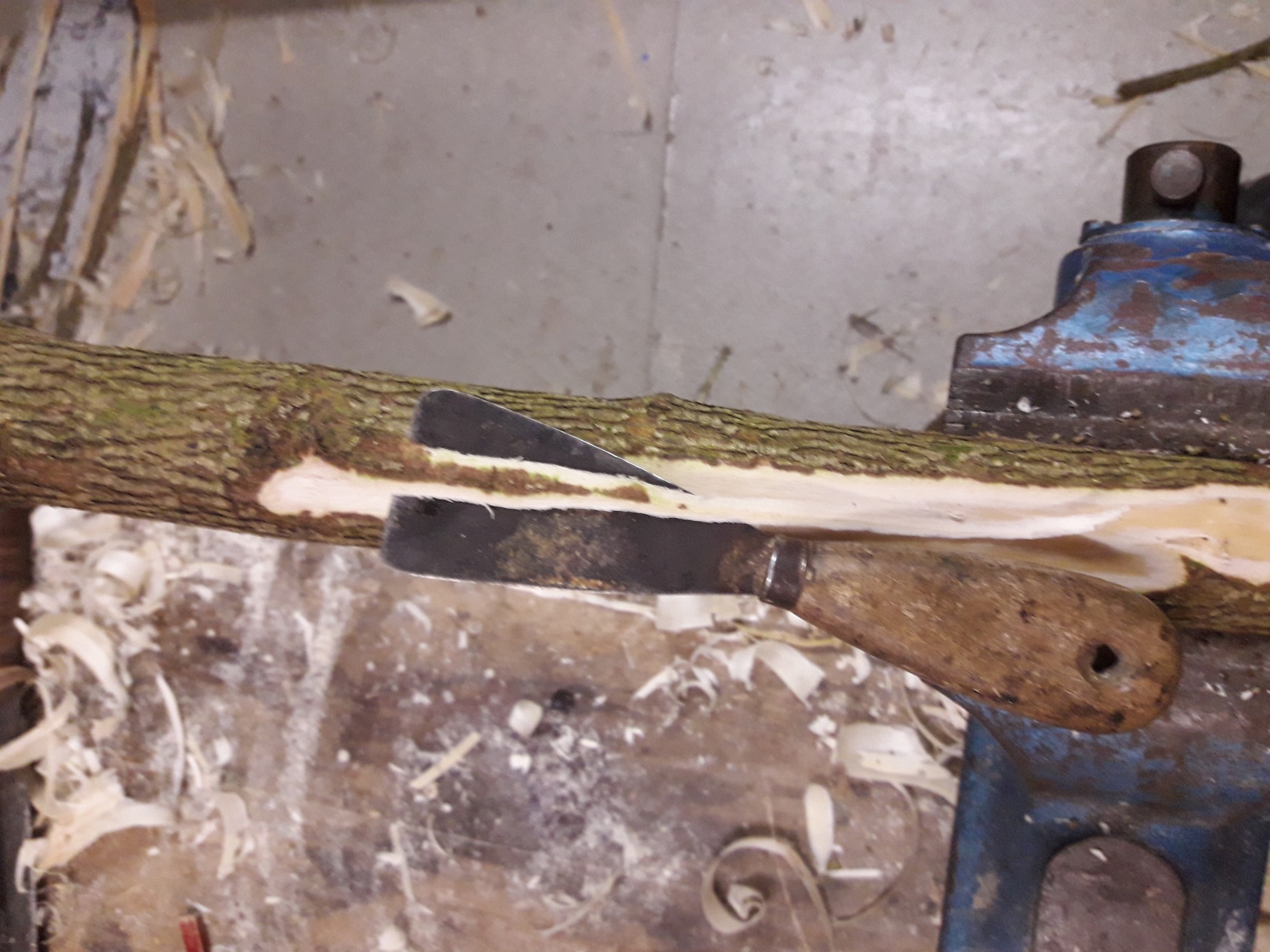

Hälfte runtergeschafft bis auf den Markkanal

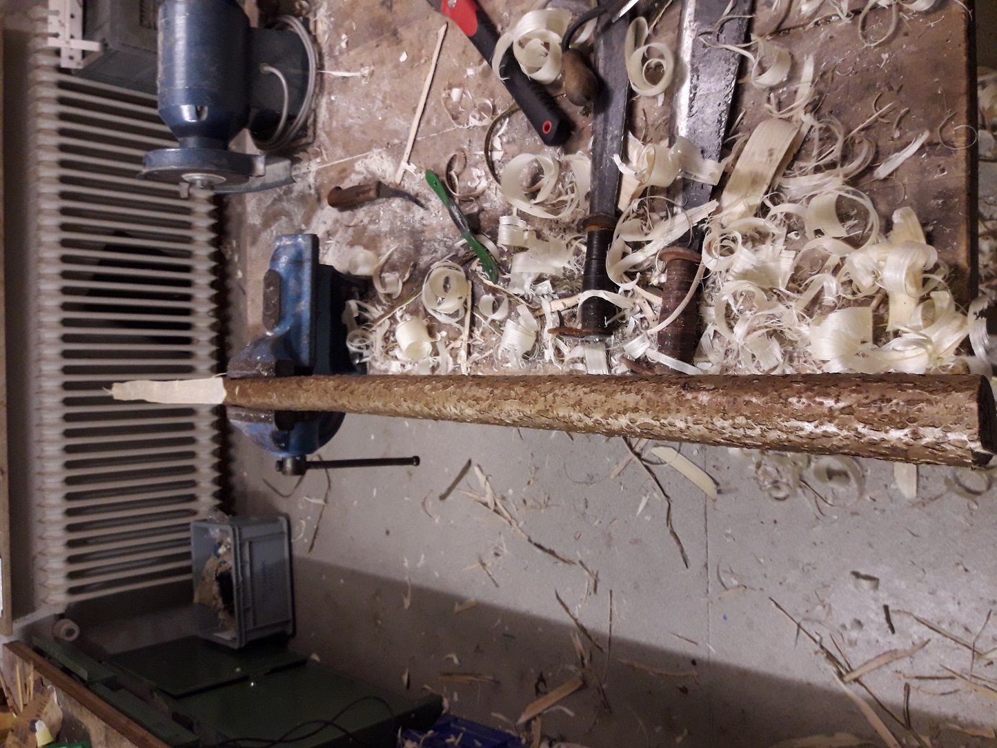

Entrinden
Entrinden
Jetzt noch enden abrunden, versiegeln, wiegen und in den unbeheizten Keller legen

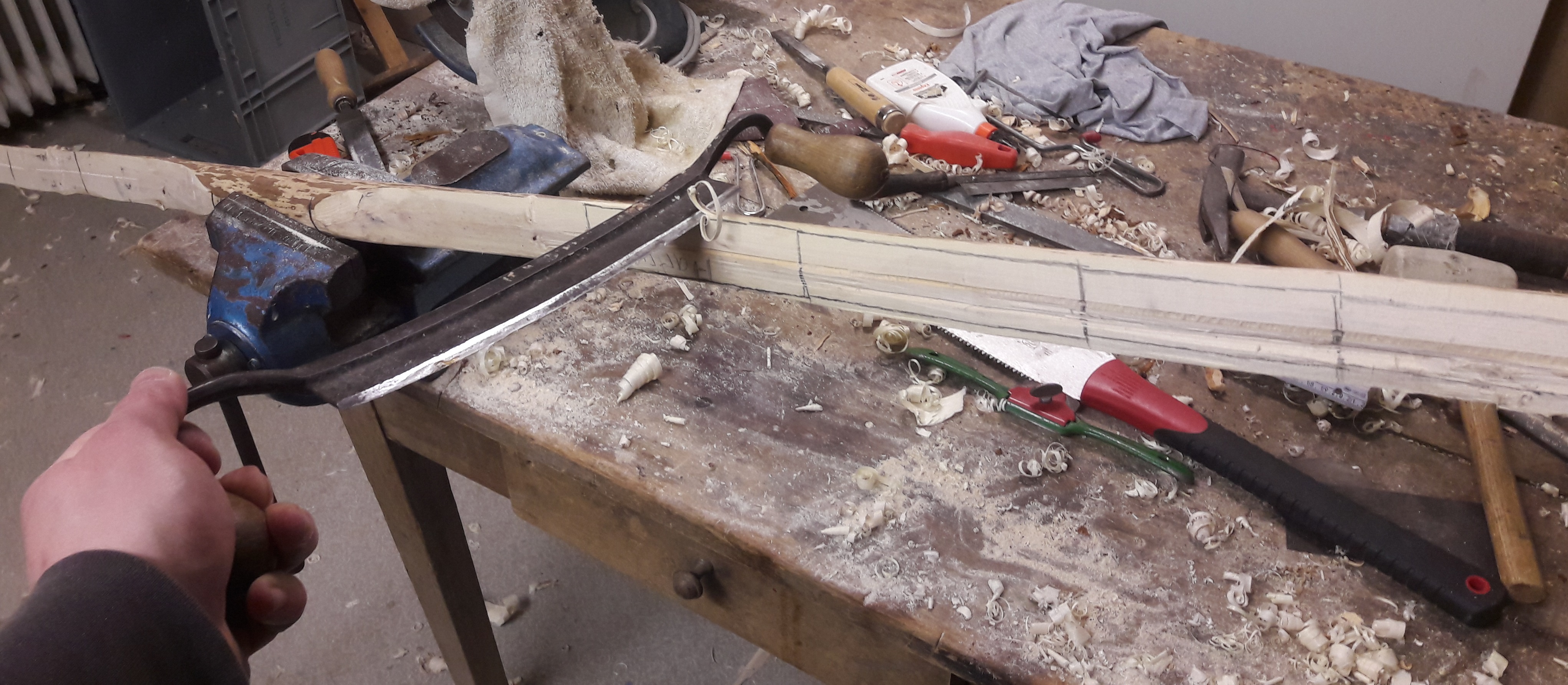

Die Seite wird runtergeschafft

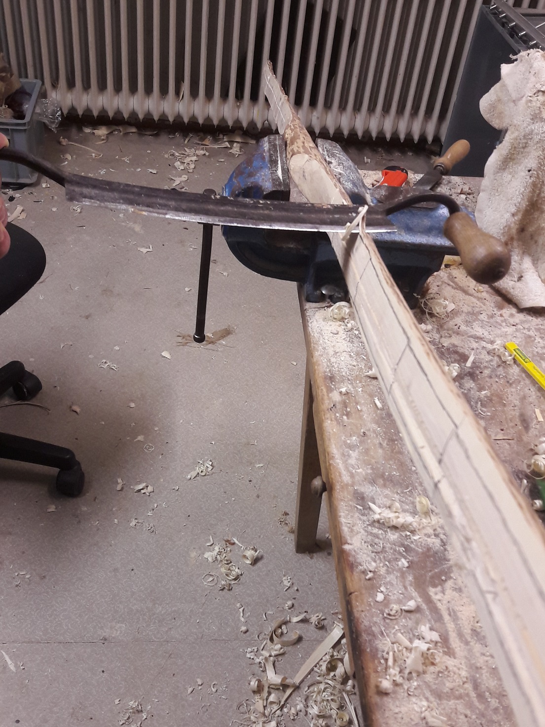

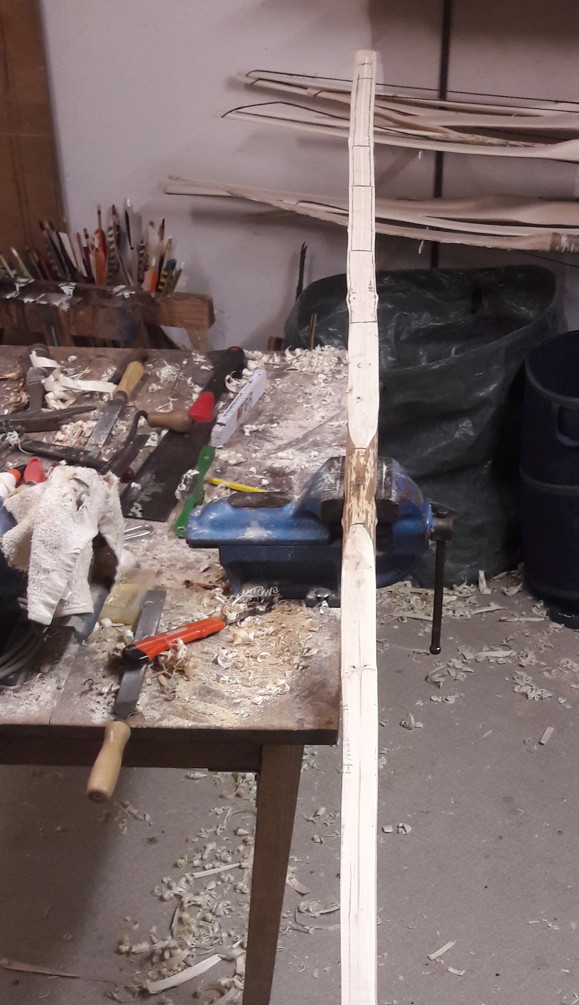

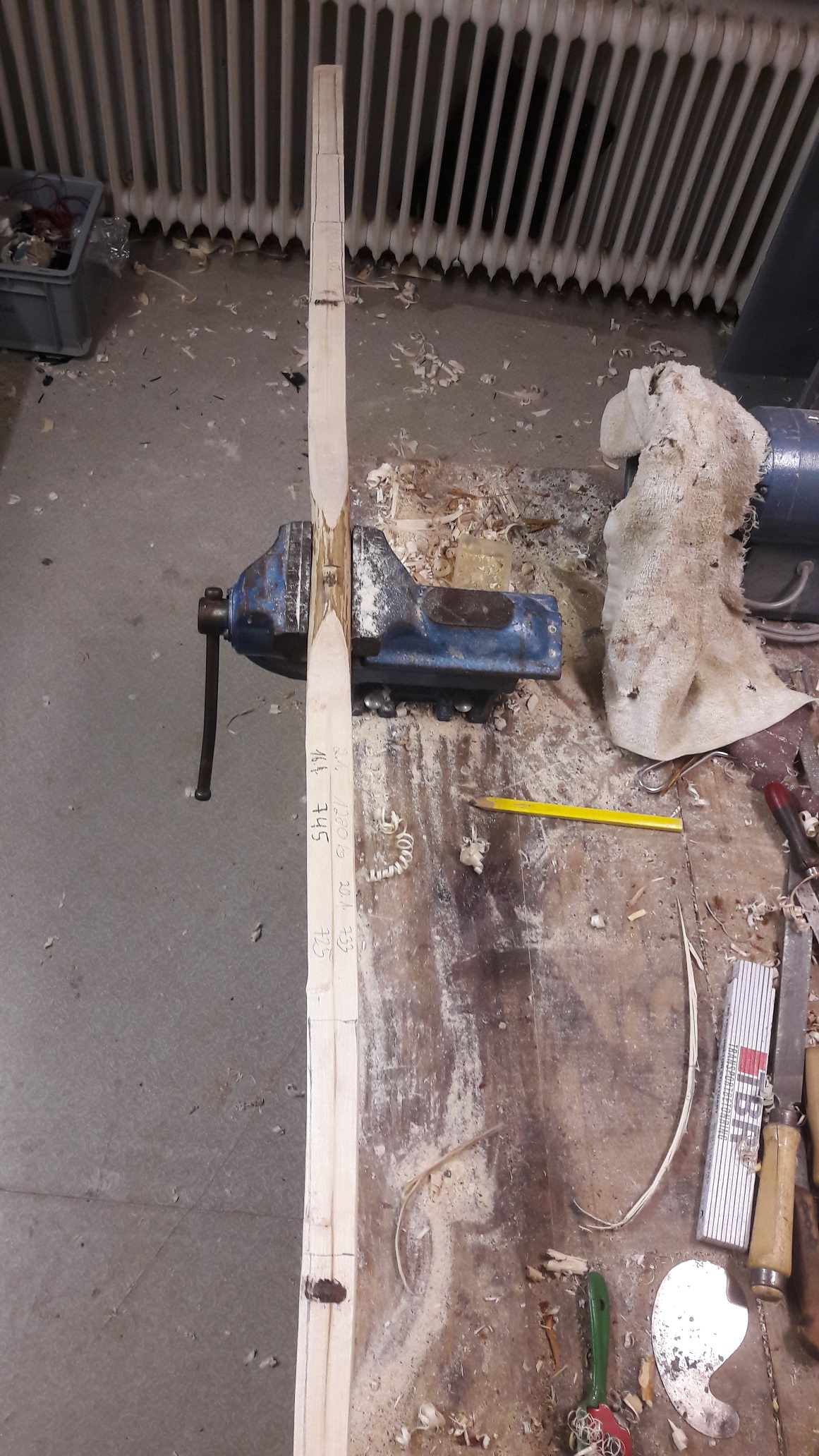

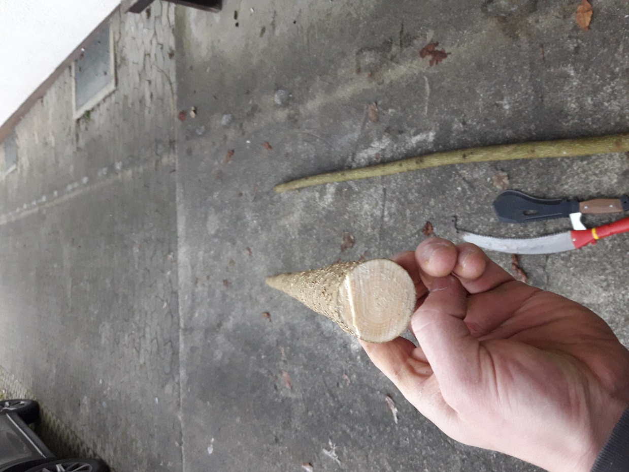

Beide festgespannt
Beide festgespannt
Bevor Kommentare zum letzten Bild kommen:
Asche auf mein Haupt.. Hab ausversehen bissle verwackelt.
Aber ich glaub den Sinn und Zweck des Bilds versteht man oder :D

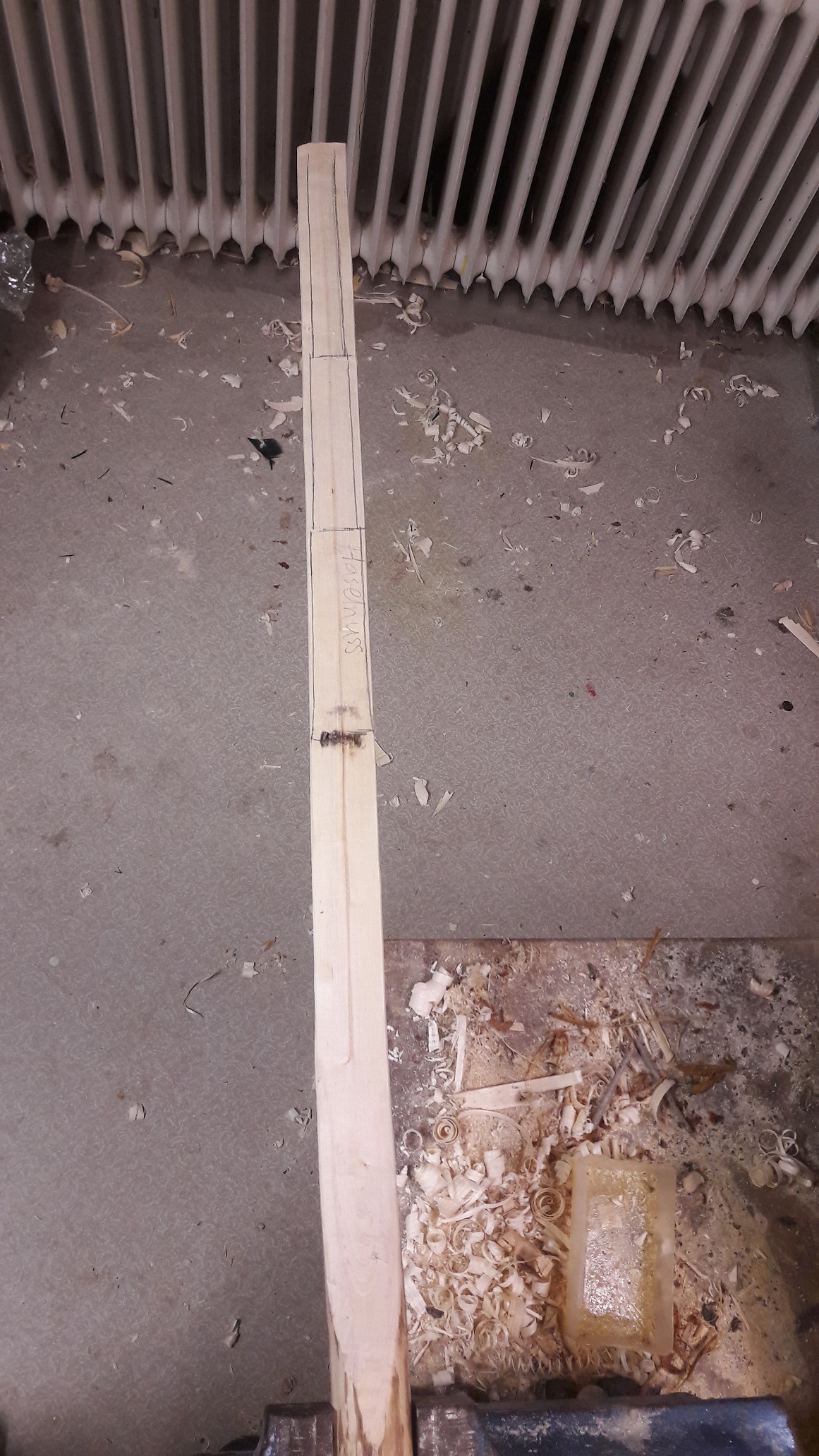

Der Hartriegel könnte evtl. am Griff reißen. Ich würde den bis zum Markkanal einschneiden.
Gruß Burgunder12
Der Weg ist das Ziel!
Beiträge: 1540
Hat gedankt: 64 Mal
Hat Dank erhalten: 101 Mal
Ich habs mal interessehalber ohne Einschnitt probiert und hab den Griff+Fadeouts schlichtweg eingeleimt
Probieren geht über .... ;)
