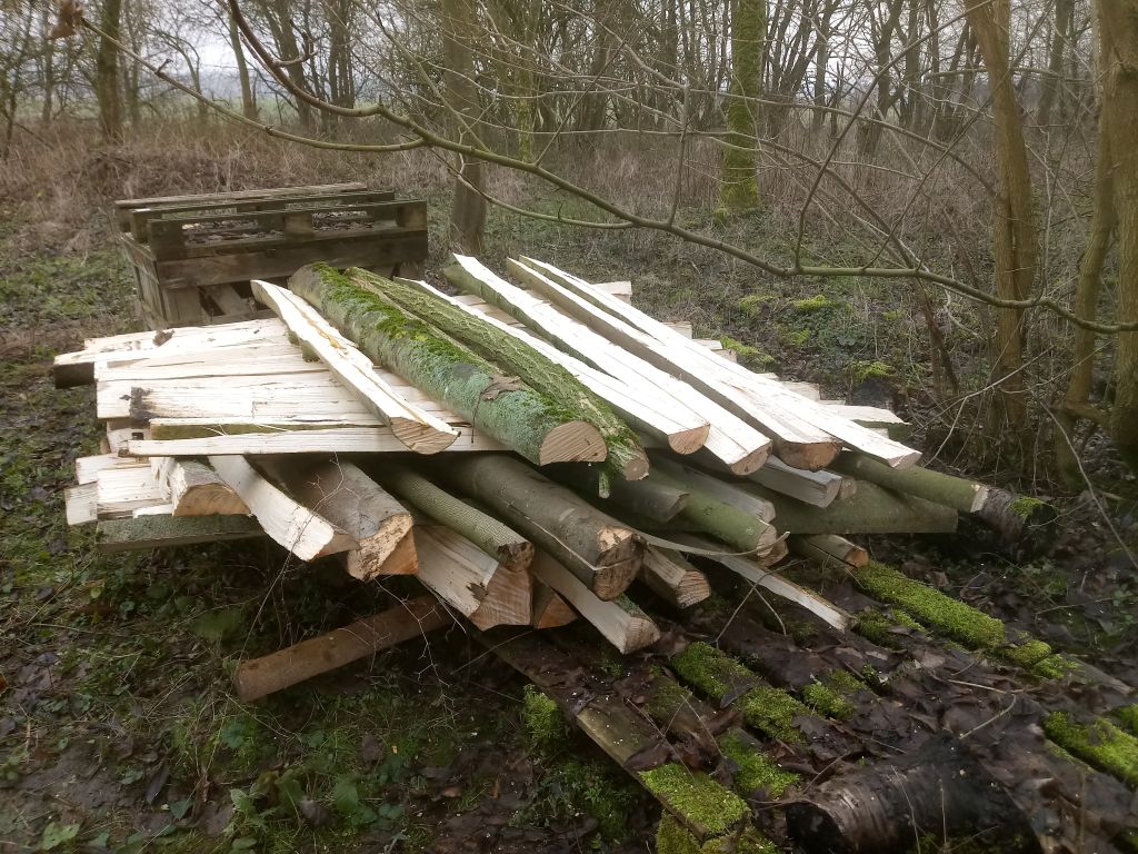

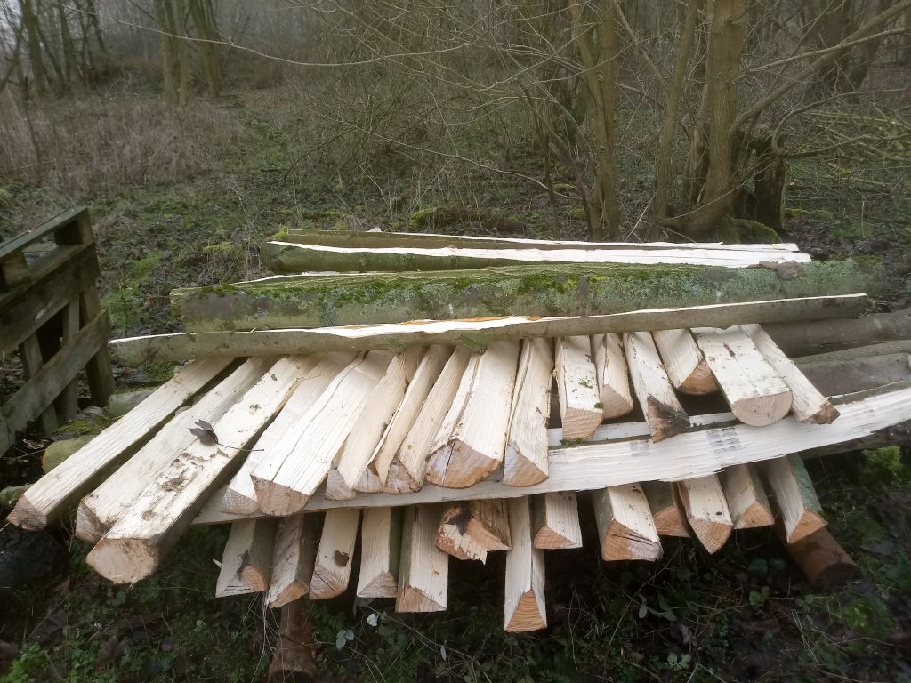

Gestern durfte ich mich ein wenig austoben. Gute 50 Rohlinge und ich darf mir noch viel mehr holen (vllt. sollte ich aber erstmal entrinden ::) ). Zwei Holunder, viel Ahorn und noch viel mehr Esche von ausgezeichneter Qualität.

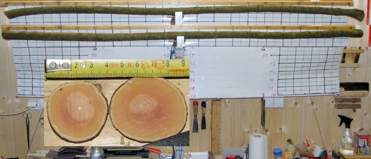

So, mal was aktuell(er)es. Holzzeit...
...ist es zumindest letzte Woche gewesen.
Mein Faschingsausflug letzte Woche Dienstag führte mich in die Böschungen und Kanalufer, dabei sind mir eine Kornelkirsche,
Mit der S-Klasse weiß ich noch nicht, welche Seite ich wohin Rücken oder Bauchen soll... Wahrscheinlich erst mal kürzen.

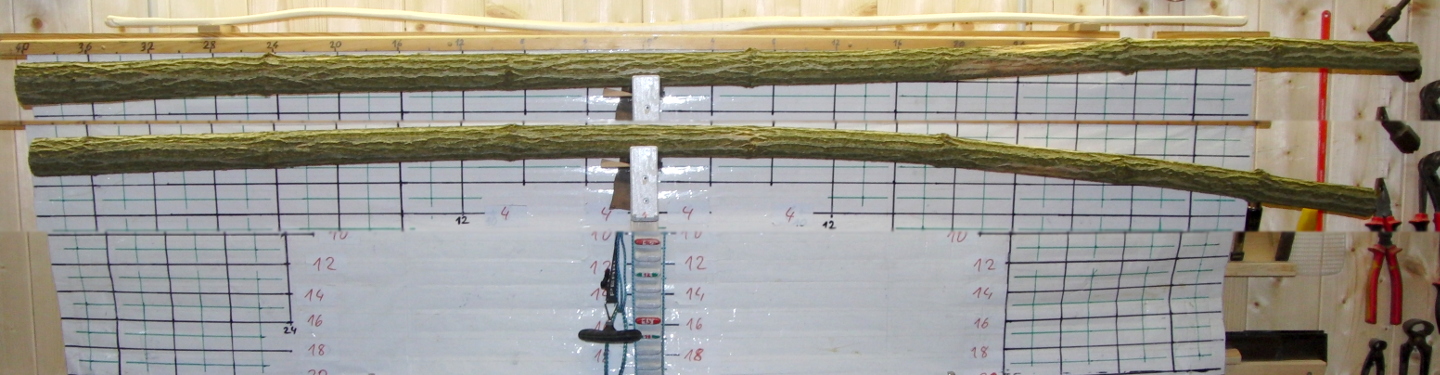

ein Hartriegel
Einigermaßen gerade, ich verbleibe vorerst in der Hoffnung, dass der Knüppel sich nicht noch verzieht.

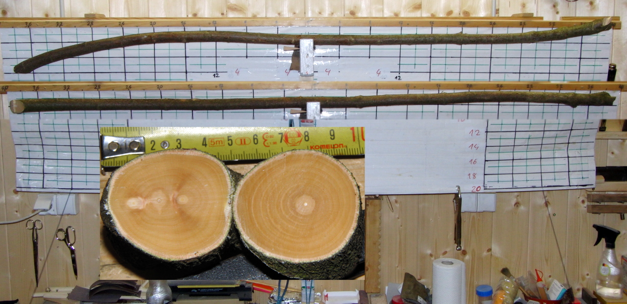

und ein Holunder
Ich würde gerne den reflexen Anteil als Rücken verwenden, bin aber noch skeptisch wegen der Scheuerstelle (scheinbar hatten wir letztens etwas Wind).<br />Wenn nicht, kann ich versuchen, den Deflex herauszudämpfen und dabei hoffen, kein Gummiholz zu erzeugen.

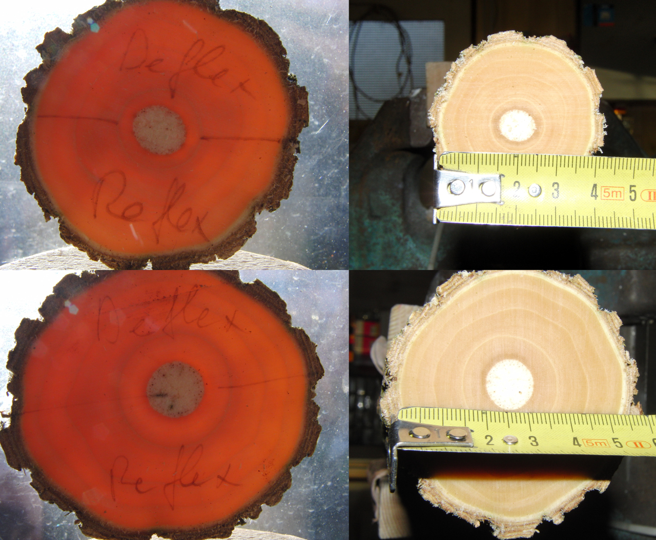

Im Durchlicht sehen die Anschnitte recht gut aus, im Auflicht könnte man angehende Kernfäule erahnen.
vor die Säge gelaufen.
Jetzt muss ich mich zügig entscheiden, wie ich anfangen will, sonst würde ich mich mit dem Schälen schwer quälen :P . Außerdem gammelt mir der Holunder sonst unter dem Schälmesser weg...

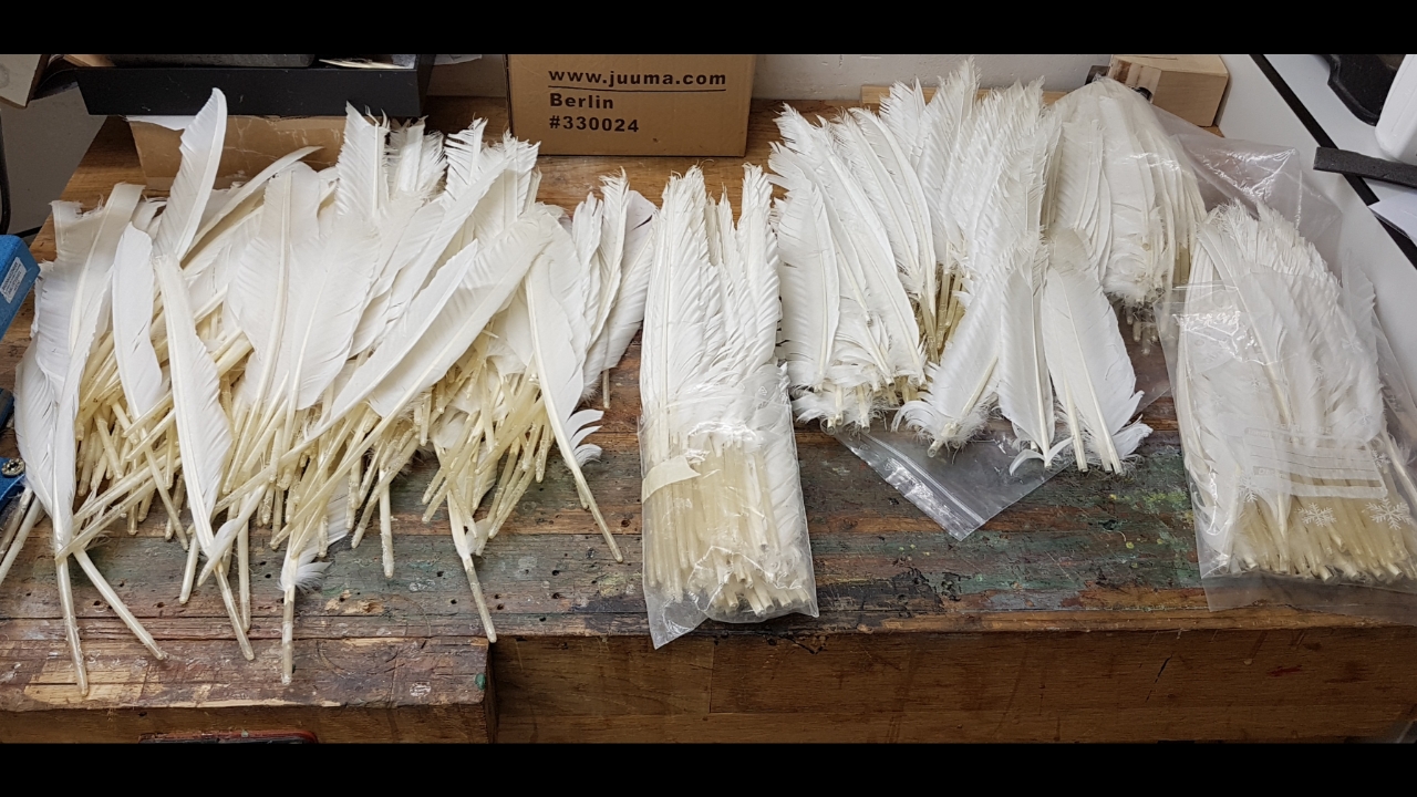

Bei mir ist noch keine Holzzeit, dafür war die erste Federzeit ;D
Von frei laufenden Gänsen.

Jetzt sind's auf jeden Fall frei "laufende" Gänse. ;D

Die Frage ist, ob man noch von frei sprechen kann, wenn das Bewegungsprofil um eine Dimension reduziert wurde ;D

Du kannst Dich ja auch für ein kombiniertes Reflex/Deflex-hollow limb(dezent)-Design entscheiden mit kurzen knackigen Recurves.
Mit den Scheuerstellen habe ich bei Holler nie gute Erfahrungen gemacht.
