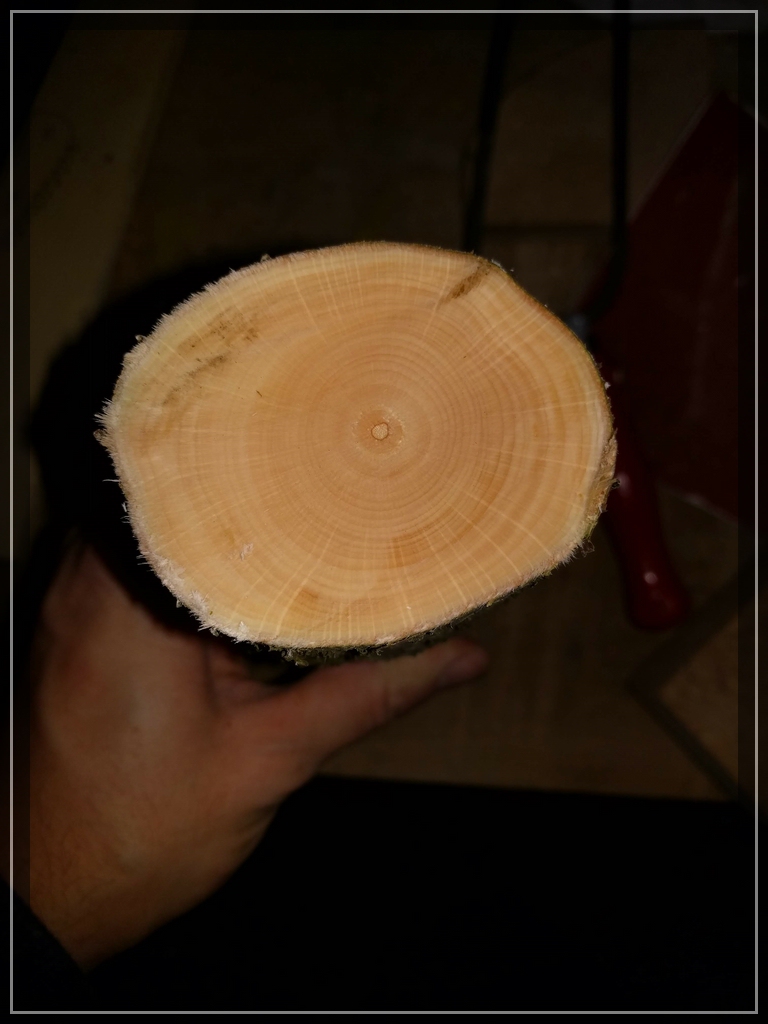

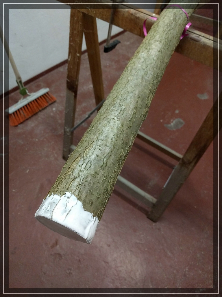

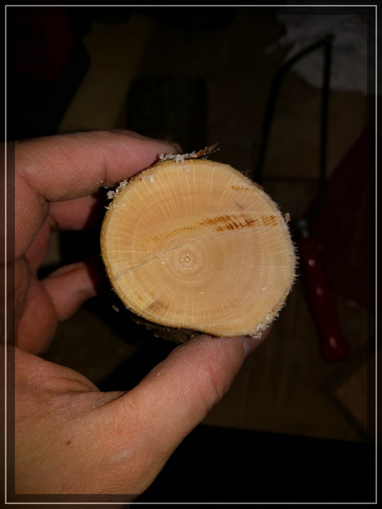

tatsächlich war ich heute mit meinem Sohn unterwegs, eigentlich nur um mal die Lage zu peilen, was brauchbare Haseläste angeht. Wollte eigentlich nur gucken, habe aber dann doch direkt einen mit dem Leatherman abgesägt.
Die Schnittstelle unten ist beim Abknicken leider etwas gespalten, darum habe ich gerade im Keller nochmal 20cm gekappt.

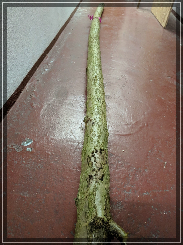

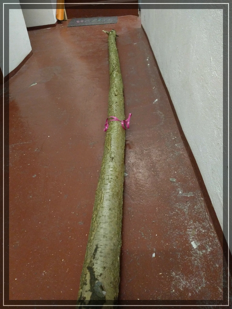

Der Ast ist jetzt noch ca. 2,10m lang. Der Querschnitt ist eher oval, am dicken Ende 5,5 bis 6,5cm am dünnen Ende 4,5 bis 5,5cm.
So richtig super gerade ist er nicht, aber hoffentlich ganz brauchbar.
Ich kann später noch Fotos nachreichen.

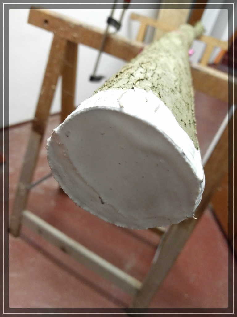

Um den Ast zu trocknen, habe ich die Schnitte mit Leim eingepinselt. Sollte die Rinde nun dranbleiben, oder sollte ich sie abschaben?
Wird Hasel denn dann einfach so so schnell trocken, oder muss ich dafür irgendwas tun?
Grüße,
Peter
Edit: Hier die Fotos:
Das sind die abgeschnittenen Stücke:
