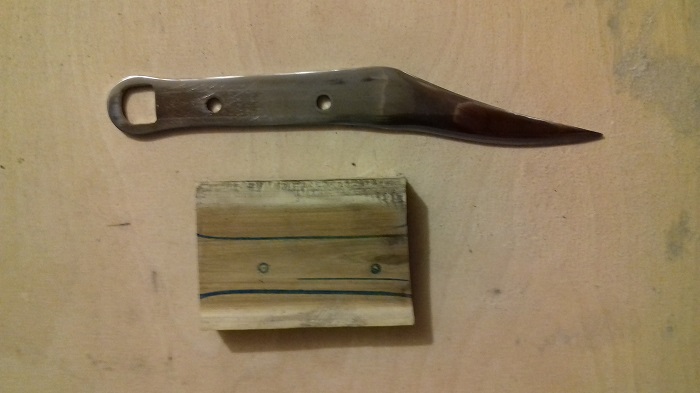

Kleines Update apropo bohren von Sägeblätter.
Habe noch einen draufgesetzt und aus einem Metallsägeblatt für Hartmetall mal wieder ein paar Messerchen geschnitten.
Dieses mal ein paar römische Ringkaufmesser nach original Vorlagen und ein Halbmondmesser für Lederarbeiten.
Nachdem ich alles ausprobiert habe um Löcher in die Messerer reinzukriegen, angefangen von weichglühen der Messer und sauteuren Hartmetallbohrer, oder speziellen Edelstahlbohrer die gerade mal die Oberfläche angeschrammt haben, habe ich meine Werkzeugkiste geplündert und ein paar Steinbohrer gefunden. Wie in den vorherigen Antworten beschrieben, sind Steinbohrer das Mittel zur Wahl mit niederiger Drehzahl und viel Schmiermittel.
Ergbenis bestens, aber nach jedem Loch musste die Bohrer neu anschleifen. ( Schleifbock )
Hier mal ein Bild vom Römermesser.

Rohbau
Rohbau
Römermesser mit Ringknauf
