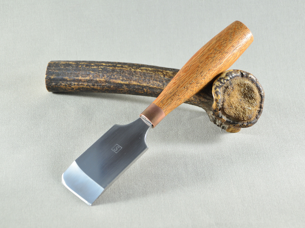

Messer 90 – Schärfmesser / Skiving knife
Das ist eigentlich nur eine Variation des japanischen Ledermessers welches ich mir vor zwei Jahren gebaut habe. Die Unterschiede, zentraler Griff, Hohlschliff und die an einer Seite abgerundete Klinge. Das anschärfen von Lederkanten ist mit diesem Messer ein Traum. Es ist deutlich einfacher und wird sauberer als z.B. mit meinem Halbmondmesser oder dem japanischen Ledermesser.
An diesem Messer ist eigentlich alles Resteverwertung, der Stahl, das Holz, das Leder,
Hier die Daten:
Stahl: SB1
Griff: Angelim Pedra, ein Holz das ich von meinem Freund aus Brasilien habe. (Leider mein letztes Stück), Kupferzwinge
Gesamtlänge: 190 mm
Klinge: 80 mm
Schneidenlänge: 40 mm
Klingendicke: 3 mm
Gewicht: 105 g / 130 g
Ich hoffe sie gefallen, Anregungen und Kritik wie immer erwünscht.
Danke fürs schauen
Roland
- Ancora Imparo

Drechseln macht scho Spaß, gell?
Schöne Werkzeuge, Roland!
Holzbieger
Beiträge: 1100
Hat Dank erhalten: 19 Mal
Beitrag von Holzbieger »
Hallo Flo,
erst mal danke dass Dir die Teile gefallen.
Es stimmt drechseln macht Spaß. Ich komme leider nicht oft dazu (das letzte mal bei meinem Freund ind Brasilien). Auch werde ich mir wohl keine Drechselbank anschaffen, dann hätte ich noch weniger Platz in meiner Werkstatt.
Nur, da ist nichts gedrechselt, das mag nur so aussehen. Der Griff des Schärfmessers ist oval.
Alles gefeilt und geschliffen.
Roland

Servus, schön verarbeitet, da machen die Lederarbeiten sicher Freude.
Beiträge: 3779
Hat gedankt: 182 Mal
Hat Dank erhalten: 60 Mal
Ah okay, sah so sauber aus, besonders der Absatz zur Zwinge.
