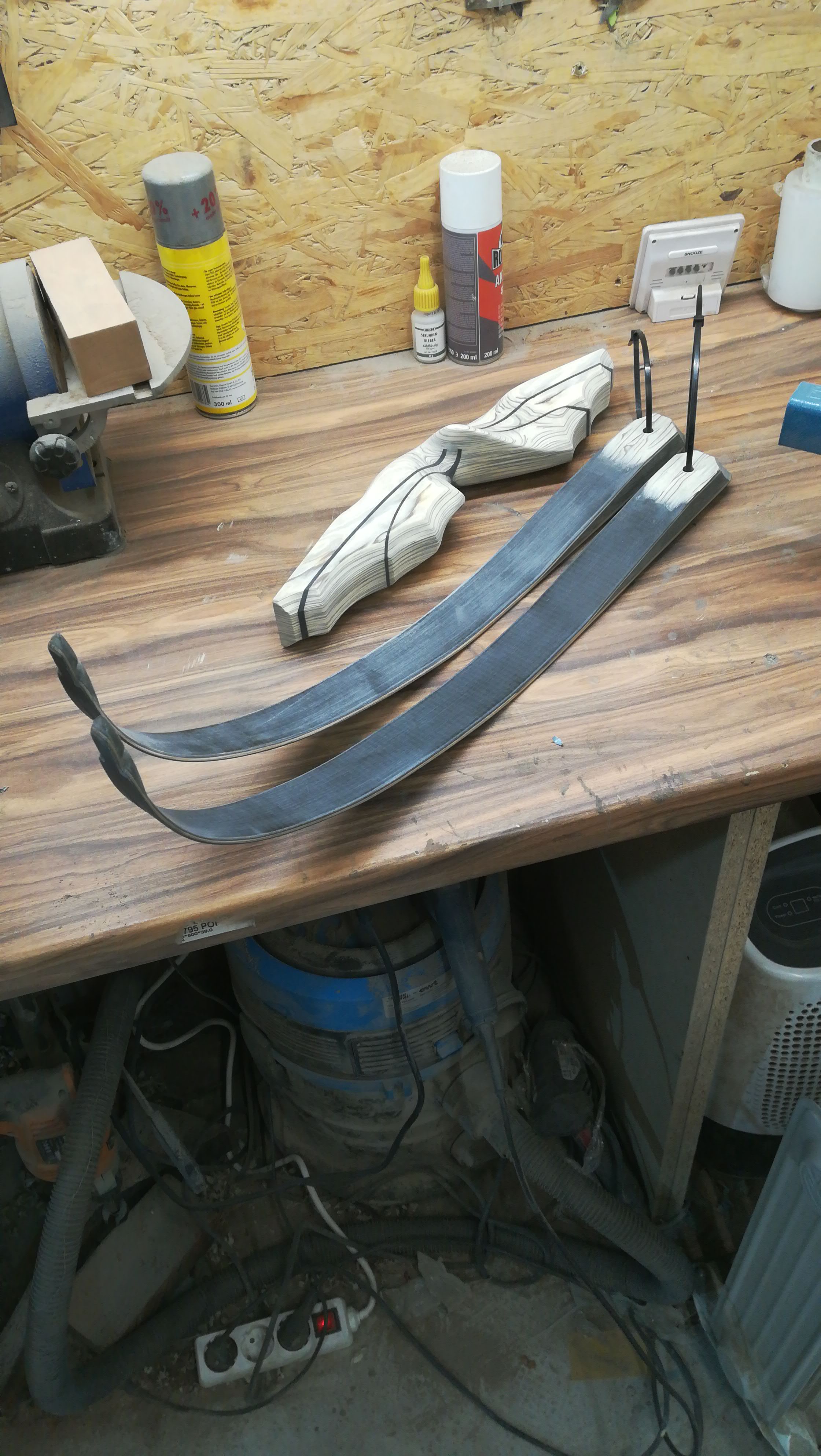

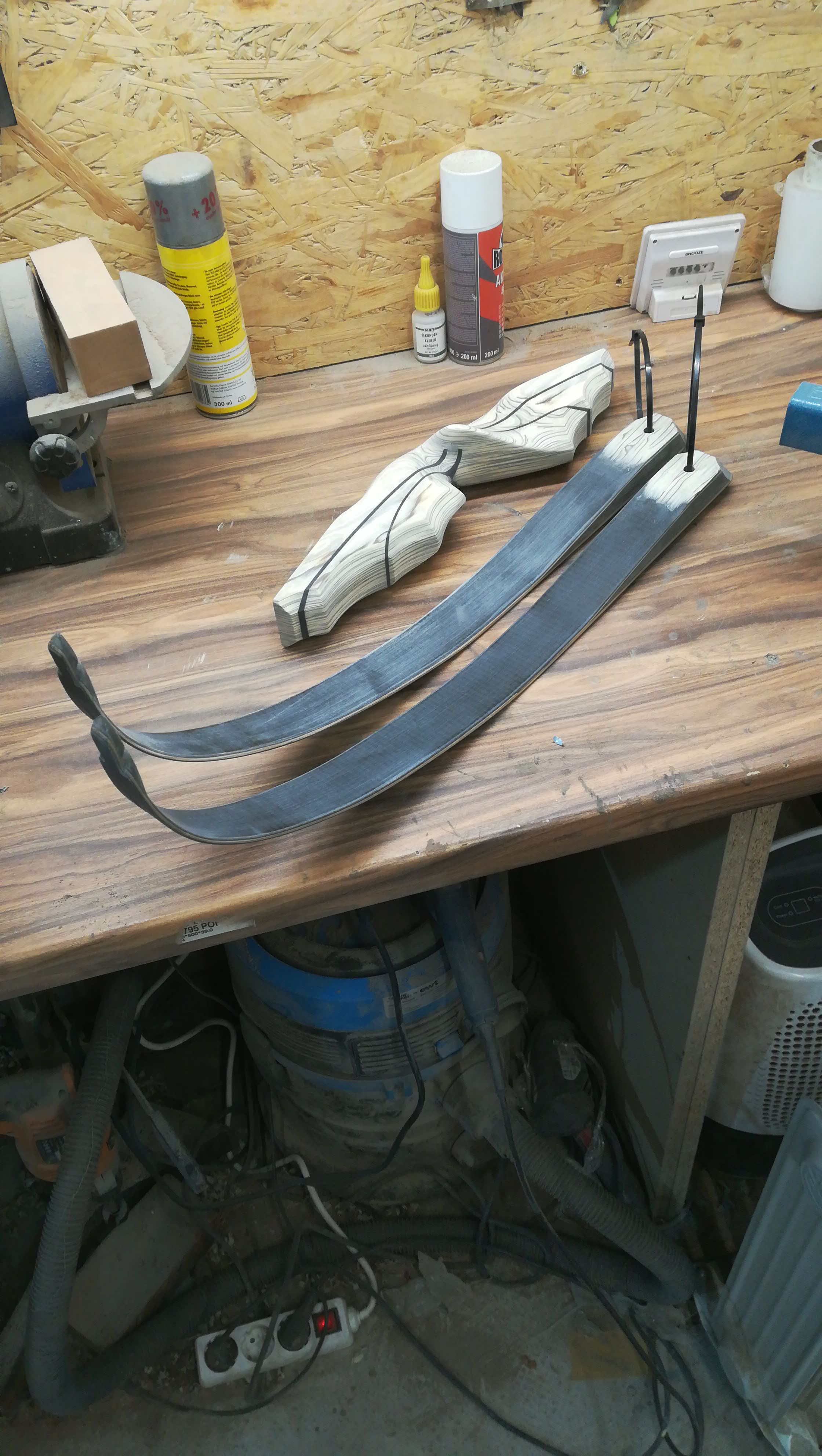

ich arbeite mich täglich ein wenig vor, habe jetzt die WA etwas geschliffen für eine gleichmäßigere Krümmung. Die Rinne wird sicherlich auch noch kommen wobei ich diese eher als Kapitulation ansehe. Bei einem meiner letzten Bögen bemängelte ein möglicher Käufer, dass die Sehne ja aussermittig läuft - wir sprachen da über gemessen knapp 1mm. Also habe ich eine Rille eingebaut, aber nicht einfach ins Glas gefeilt sondern schön 2 Lagen farblich abgestimmtes Furnier, sauber verschliffen etc. Danach war sie picobello in der Mitte. Kommentar dann - ja, damit kanns ja jeder, hasts wohl nicht anders hingekriegt - danke fürs Gespräch :-(. (der Bogen ist dann bei mir geblieben)
In dem Zusammenhand mit dem Neuen Design vergaß ich eingangs zu erwähnen, dass die Geometrie eine Kombination von Gerade, Übergangsbogen mit linear zunehmender Krümmung(Klothoide) und Kreisbogen ist. In einer Studienarbeit wurde das Parametrische Excel basierte Programm von einer äußerst pfiffigen Studentin entwickelt und ich bin nur der Nutznießer.
Ich gebe es aber auch gerne weiter
Rainer
Rainer

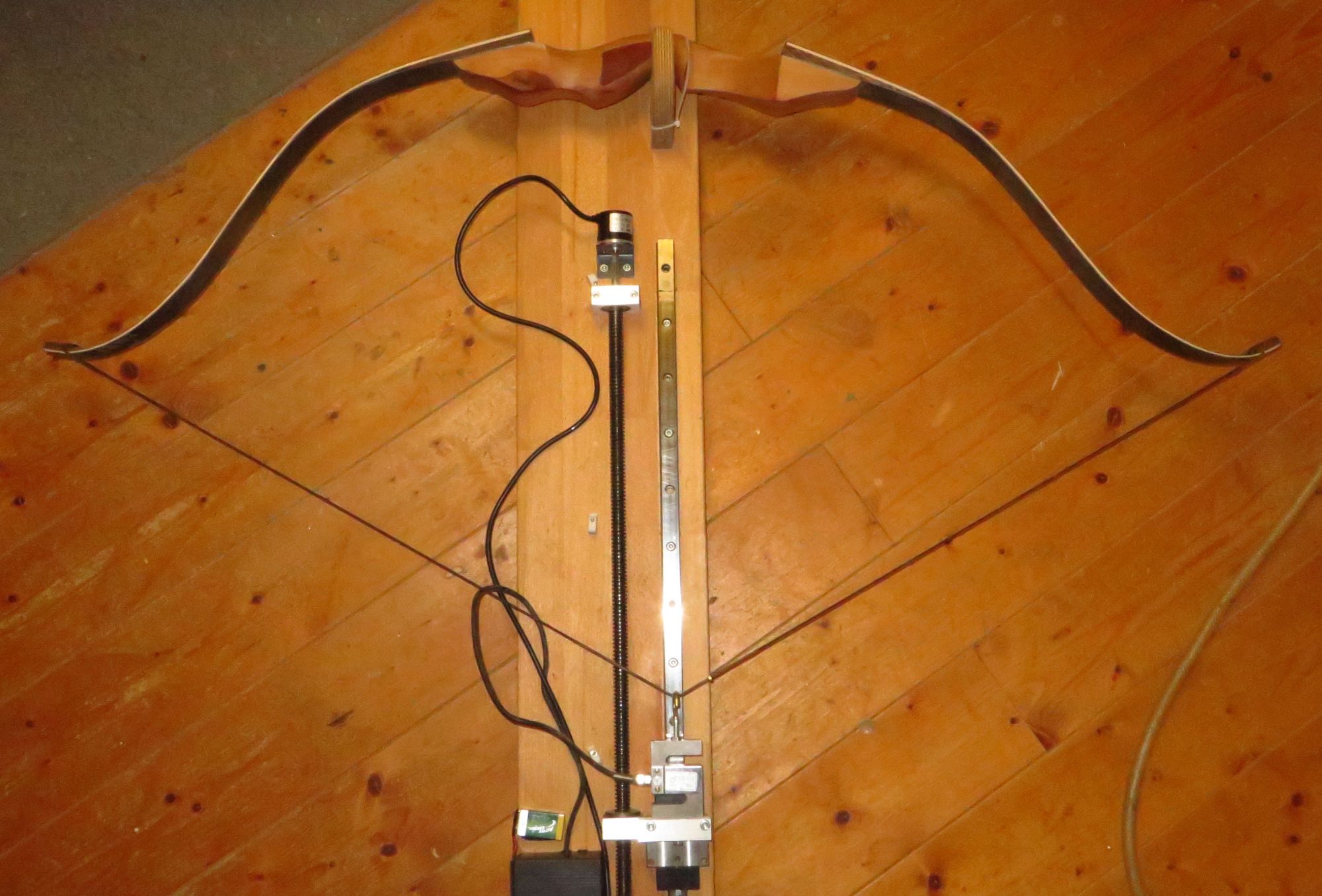

so, dem trüben Tag sein dank.
Ich habe wieder etwas Mut gesammelt und mal wieder aufgespannt und gekurbelt bis zum - Bruch; so dachte ich jedenfalls.
aber manchmal weigert ein Bogen sich einfach, aufzugeben, auch mal nett.
Also anbei ein Bild bei 28" und auch die Auszugskurve - janz nett. Ich hätte bei dem starken Teilauszug gedacht, der käme bei 50lbs+ raus

Sieht gut aus.
Im späten Auszug rollen die Recurves schön ab.
Bin gespannt, wie er werfen wird.

so, ich habe ich jetzt ein paarmal geschossen und bin erstaunt, dass die Sehne immer noch mittig nach dem Schuß aufliegt.
Er fühlt sich recht energiegeladen an, Geschwindigkeitsmessungen mache ich keine, denn die liefern nur Potential zu endlos langen Diskussionen.
Ich habe gerade Version 2 im Ofen - kürzere Keile, 2. Lage Carbon, dünnerer Kern. Mal sehen.
Ich lege die Wurfarme erst mal beiseite, der Versuch war mehr als ich fürs erste Mal erwartete. Falls jemand die WA haben möchte, so gebe ich diese gerne gegen eine kleine Materialspende ab.
Sobald Version 2 vorzeigbar ist, lass ich von mir hören - und ja, eine Idee für einen passenden Griff bräuchte ich noch, dieser passt ja vom Stil garnicht dazu
Rainer
Rainer
