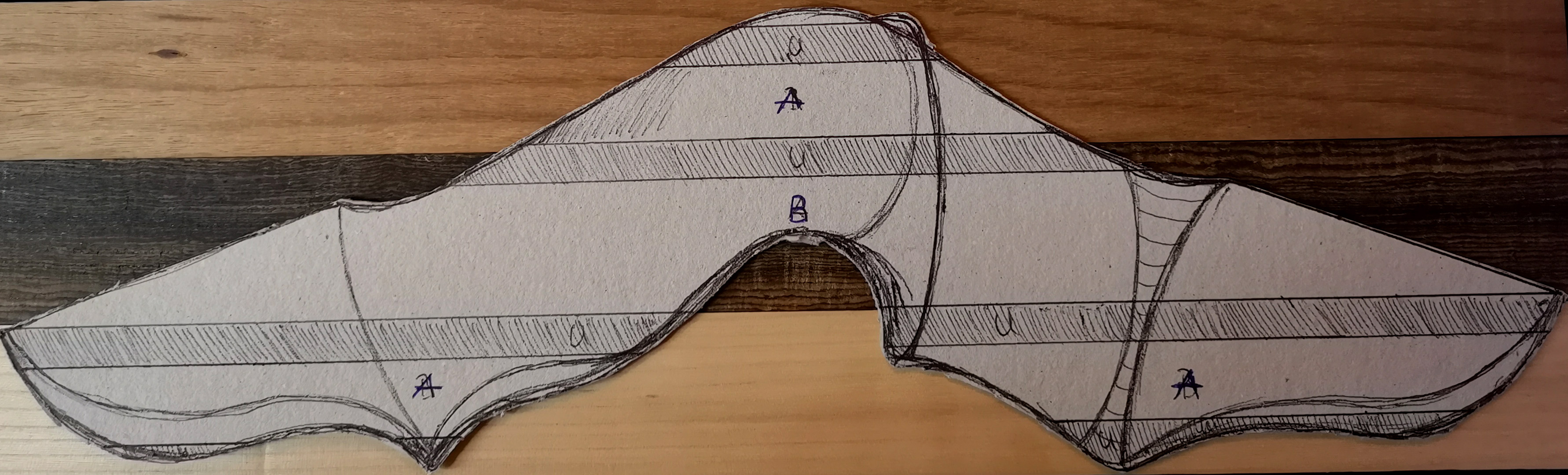

Hey Fletchers,
hey ich plane wieder den Bau eines neuen TakedownRecurveBogens, wobei ich das Griffstück selber baue und die Wurfarme
an das Mittelstück anpassen werde.
Wurfarme sind die "Bearpaw Mohawk Recurve in der Ausführung 50# @ 28" für einen 60" Bogen".
Habe für das Mittelteil 3 Sorten Holz gewählt:
Bokote als tragendes Holz in der Mitte des Griffstücks
Ulme in 4 Streifen á 1 cm als Zierstreifen zwischen den anderen Hölzern...
und Amazakoué in 2 Streifen á 2 cm um die Bokote herum...
Habe schon ein paar MTs gebaut und an Wurfarme angeglichen und habe richtig fun dabei bekommen.
Könnte die Wurfarme selber bauen, aber da fehlt mir bisher die gewisse Erfahrung und Formen etc.
Habe vor 4 Jahren mal WAs gebaut aber die wurden nicht so berauschend....leider :)
Werde aber auch drauf hinarbeiten das ich demnächst auch mal WAs baue...
Auf den nächsten Bildern hab ich eine Schablone vom Mittelstück gepostet, schaut sie euch mal
an und gebt mir mal ein Statement dazu...Danke

Grombard
Beiträge: 2051
Hat Dank erhalten: 7 Mal
Re: Griffstück in Planung - to be continued...
Beitrag von Grombard »

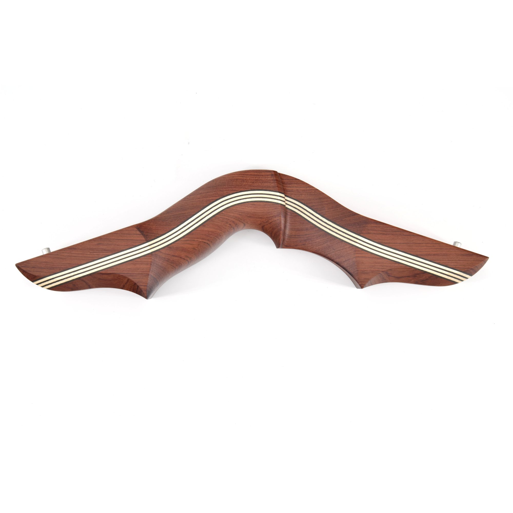

Wenn man jetzt mal davon absieht, dass der wie eine Kopie vom BP Mohawk Hunter Mittelteil aussieht.....
Sieht das gut aus.
irgendwas is ja immer
ParaCELLsus
Beiträge: 593
Beitrag von ParaCELLsus »
@Grombard:
Moin der Herr...ja habe mich in etwa an das Mohawk Mittelteil gehalten um auch die Wurfarmumsetzung
zu gewährleisten...Habe das MT aber frei Hand gezeichnet und das Original nur sichtlich als Leitfaden benutzt.
Also KEINE Kopie … und das Innenleben ist auch nicht Bubinga wie beim Original sondern wie oben beschrieben...
www.derbogenflüsterer.de

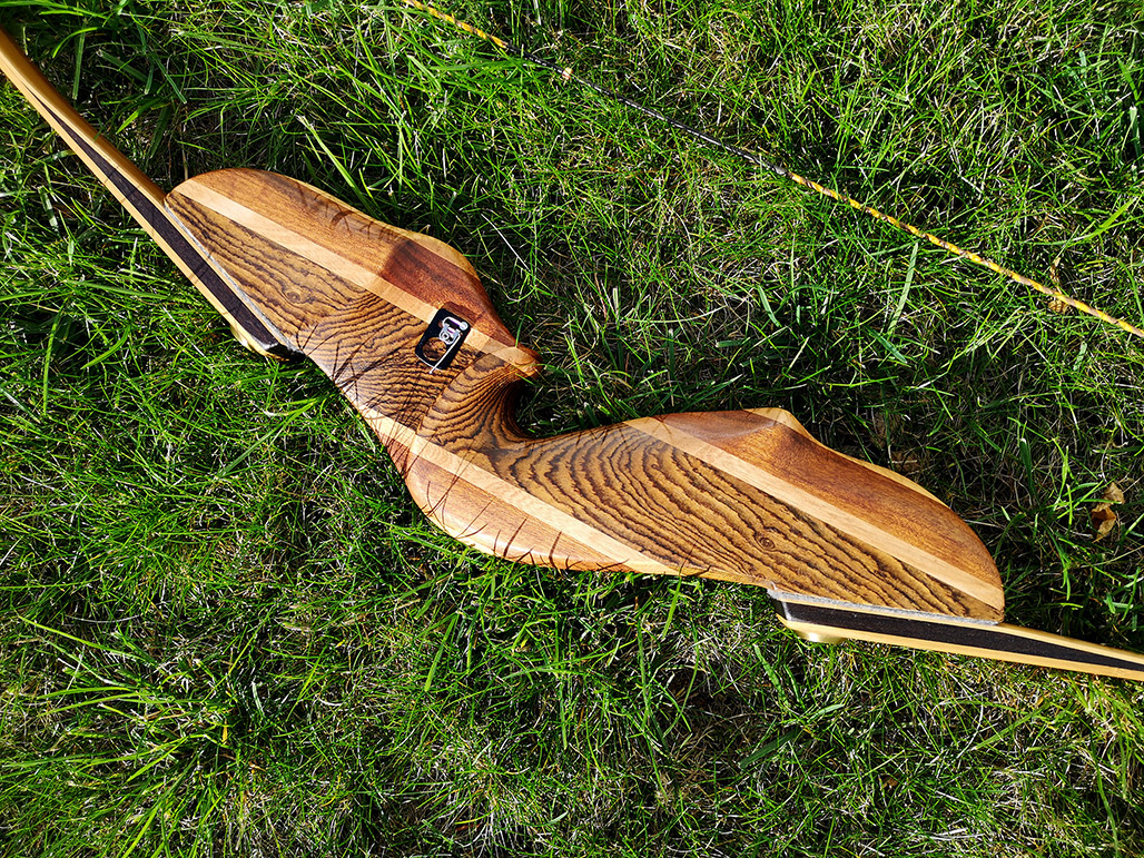

habe die letzten Tage damit verbracht das Mittelstück für den neuen Bogen zu bauen und bin eben fertig geworden.
D. h. das Finish ist noch nicht ganz perfekt, denn ich will den Bogen morgen auf dem Schiesstand erst mal testen und
nach einigen Schüssen evtl. noch etwas angleichen und die Haltung verbessern.
Wenn er dann fertig ist werde ich ihn hier im PräsiThread vorstellen...
Hier schon einmal ein paar Bilder vom guten Stück:
Ich bin sehr zufrieden bis jetzt mit dem Bogen und finde ihn sehr gelungen,
auch wenn ich nur das Mittelstück gebaut habe...
Hoffe er gefällt euch....
André
Grombard
Beiträge: 2051
Ist doch ganz hübsch geworden.
Warum du da jetzt allerdings so ne bockhässliche Pfeilauflage drangeklebt hast, statt übers Shelf zu schießen kann ich nicht nachvollziehen.
Versaut komplett die Optik.

ParaCELLsus
Beiträge: 593
Ja werde die Pfeilauflage wieder vorsichtig entfernen :)
Danke
