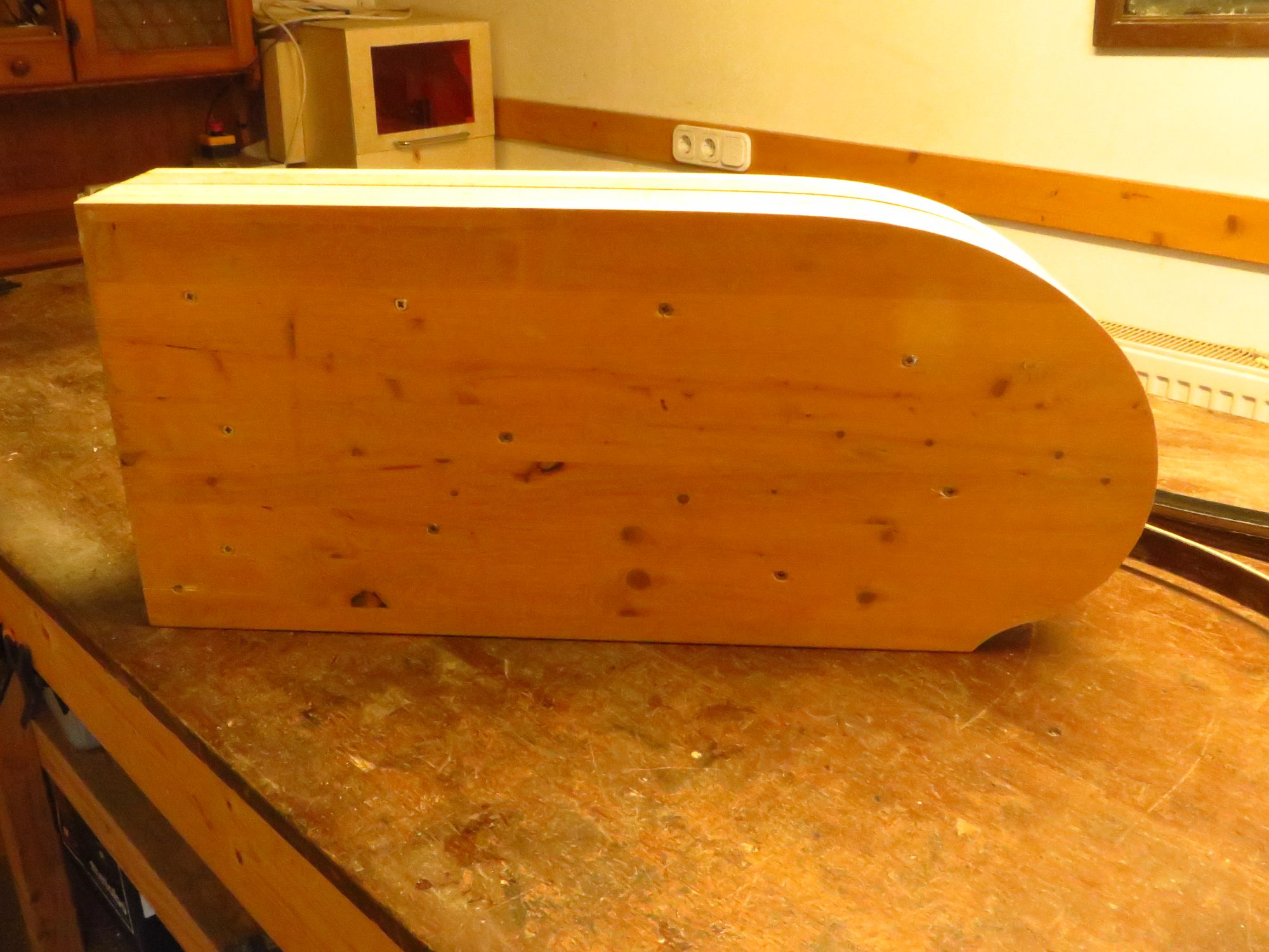

so, die Kerne und Keile sind jetzt fertig.
@ Grombard - hast du eine Negativ Form, zwischen Die Du den Druckschlauch bringst? Bei der Starken Rundung der Enden scheint es mir deutlich komplizierter, den Kern mit Glas erst einmal in die grobe Form zu fixieren, bevor der Druckschlauch drauf kommt. Gibt es da einen Trick? Bei meinen bisherigen Bögen ging das immer mit einer Wicklung Klebeband, dann Folie drauf, dann Schlauch einbandagieren.
Rainer

Den Rover baue ich mit Gummiband verzurrt.
Bei meiner aktuellen Form für Wurfarme mit Druckschlauch habe ich an strategisch wichtigen Stellen Löcher gebohrt und zurre das ganze mit Kabelbindern fest.
Da habe ich aber dann noch eine dicke Lage Gummi dazwischen.
Sonst gibt's ja Abdrücke.
irgendwas is ja immer

hallo mal wieder,
@ Grombard, ich habe das jetzt auch mal mit Kabelbindern gemacht, funktioniert super. Erstaunlicherweise waren die danach so spröde, dass ich sie mit den Fingern wegschnipsen konnte, also Wärme mögen die nicht.
Ja, so langsam wird es dann spannend, siehe Bilder
