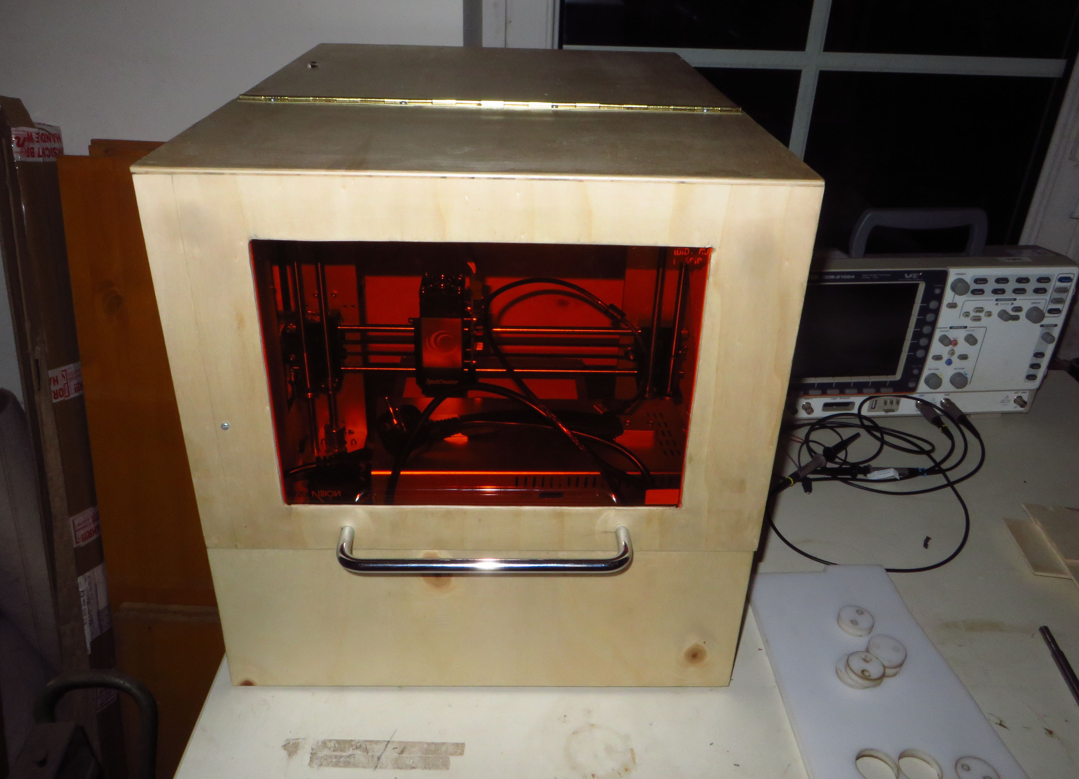

heute möchte ich meine kleine Erweiterung meiner Werkstatt zeigen - ein Laser.
Einige haben es vielleicht mitgezählt, meine Werkstatt umfasst neben den üblichen Geräten wie Säge, Bandschleifer etc eine CNC Drehbank (z.B) für die Spinetestergewichte, Pfeilspitzen, TD Schraubenauflagen..), eine CNC Portalfräse (für Bogengriffe z.B), eine normale Kurbelfräse zum Löcher Bohren und etwas Planfräsen, seit kurzem einen Anycubic 3D Drucker und - letzte Woche habe ich meinen Umbau eines Prusa 3D Drucker Bausatzes zu einem Laser fertiggestellt.
In der Vergange heit hatte ich schon einen 2W Laser auf meine Portalfräse geschnallt und konnte somit Pfeilschäfte, Lederarbeiten, Holz .. gravieren und Furnier schneiden. Der neue ist ein 5,5W Laser, der bis 4mm Sperrholz schneidet und auch eloxiertes Alu graviert.
Auf dem Wege dahin habe ich viel gelernt, da ich erst versucht hatte, das 3D Drucker Board umfunktionieren, mir das aber immer wieder mal abrauchte. Das machen die China Boards wohl des öfteren. Mit jedem neuen Board kamen neue Herausforderungen, über Arduino Prozessoren programmieren hin zu Firmware flashen und natürlich auch über Laser.
Diesen hier erhielt ich nur nach Nachweis des Laserschutzbeauftragten. Alleine die A4 große orange Scheibe kostete knapp 400€, in dieser Leistungsklasse sind Laser schon nicht mehr lustig wenn etwas schief geht. Daher sind auch diverse Schutzeinrichtungen mit eingebaut - sobald die Klappe geöffnet wird, geht der Laser aus und zum Einrichten kann nur mit minimalst möglicher Leistung ein schwacher blauer Punkt erzeugt werden, um den Nullpunkt anzuzeigen.

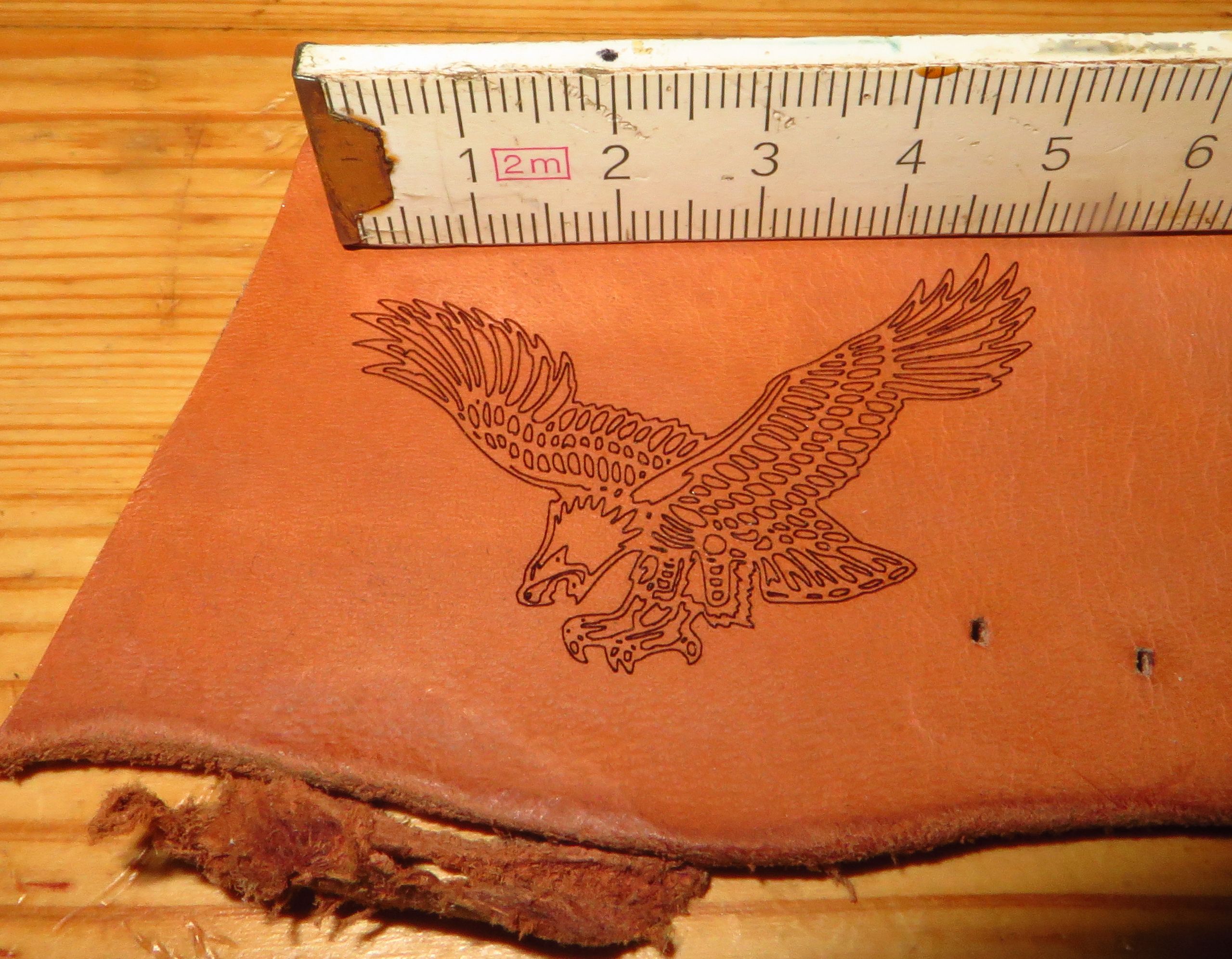

Soweit bin ich aber mit den Ergebnissen zufrieden, der 50mmm Adler in Leder dauerte 2 Min und ist gestochen scharf, mein Logo in schwarz eloxiertem Alu ist 15mm. Pfeilschäfte habe ich auch mit Namen versehen, eine feine Sache. Das Fügen von Furnierblättern bei geschwungenen Stößen ist jetzt auch leicht machbar.
viele Grüße aus der Bastelbude
Rainer

sieht gut aus. Ich vermute aufgrund der orangenen Laserschutzscheibe, dass das ein UV-laser ist, oder?
In dieser Wellenlänge sind die Scheiben meinstens orange ;)

hallo Mallefix,
ich habe einen blauen Laser, Da sind die Laserschutzscheiben mal Rot, mal Grün und manchmal auch Orange

OK, ist aber nah am UV Laser. Der hat, wie wir ihn einsetzten, eine Wellenlänge von 355nm.
Der blaue Laser 450nm. Die Scheiden sind meistens für einen größeren Wellenlängenbereich einsetzbar.
Leider bin ich beim CO2 Laser auf Leder, Holz und Kunstoff eingeschränkt. Auf Metall ist der Laser eher ungeeignet.
