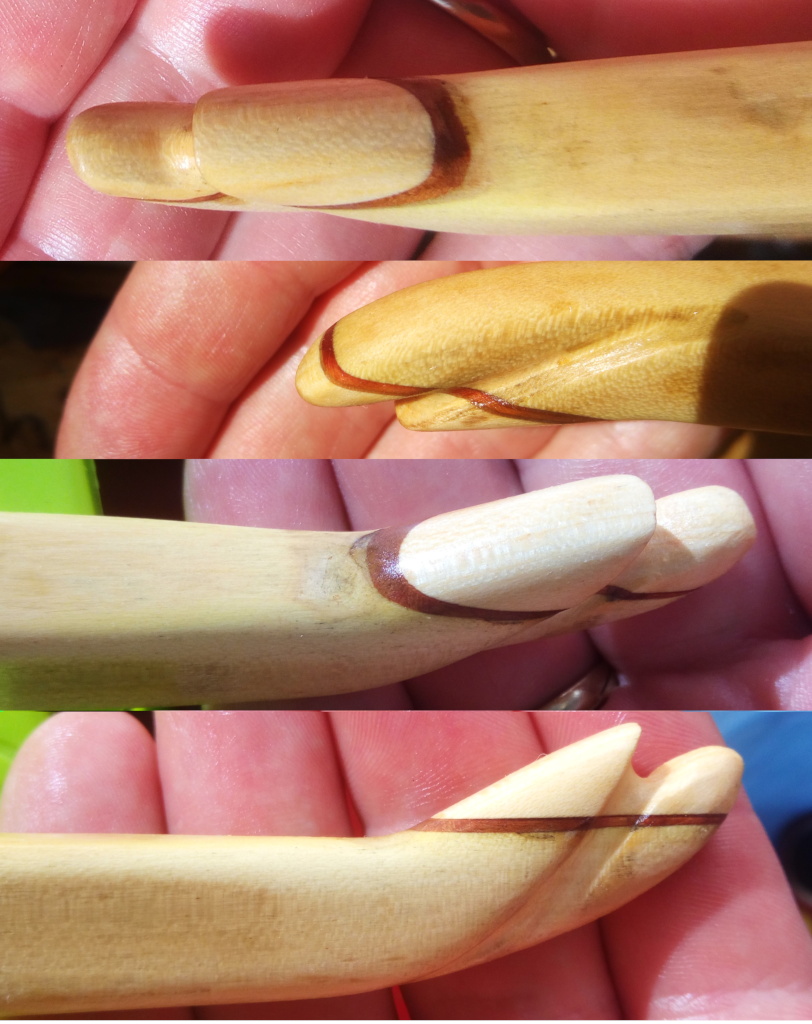

Vielen Dank für Eure vielen Ratschläge. Horn wäre wohl das beste, müßte ich aber erst bestellen. Bin da eher ungeduldig. Wäre Holler nicht zu weich? Hartriegel habe ich keinen da. Das festeste was ich hatte, war rißfreier Apfelsplint, den ich nun versucht habe (Eule härtet noch).
Bis wieviel lbs kann man denn Holz als Tipoverlays nehmen?
Die Ringe meiner Eibentips waren nicht liegend, sondern stehend, aber eben auch parallel zum Wurfarm, das ist wohl auch nicht so stabil. Ich habe nun stehende Ringe genommen, aber so dass die Fasern mit dem Rücken des Tips verlaufen, also schräg in den Wurfarm hinein sozusagen. Das müßte noch besser halten. Versuch frühestens morgen abend...

So sehn'se aus. Unterschiedliche Farbe von Belichtung her.

Jetzt haste die Dinger so gebaut, dass auf standhöhe die sehne nahezu exakt in faserrichtung drückt. So sollte das nicht sein.

Zum besseren Verständnis, mach doch mal folgendes: spann den Bogen auf, das macht das Apfel-overlay bestimmt mit. Leg ein Blatt Papier drüber und skizziere den faserverlauf und den Sehnenverlauf - dann wirst Du sehen

Hi Neumi,
wie würde man es denn sonst machen? Die Fasern parallel zum Wurfarm? So viel zu meiner Überlegung
ich hatte mir gestern abend ausgerechnet, dass der Uhu ausgehärtet war und bin dann doch Probeschießen gegangen. Deine Nachrichten habe ich erst später gesehen. 105 Pfeile habe ich geschossen, dann wurde es zu dunkel und mehr Kraft hatte ich auch nicht. Die Apfeltips haben gehalten.
Vermutung
1. Der Winkel ist doch leicht anders, wenn man das Standhöhenbild ansieht, gehen Sehne und Rücken des Tips nicht ganz parallel
2. die Form des Wurfarmendes mit den Rundungen fängt auch was ab
3. Es ist extraharter Taunus-Apfel aus der Hölle
4. Ich hab mehr Glück als Verstand
5. sie fliegen mir später um die Ohren
hier Bild des Winkels Viele Grüße,
Uranus

Holz spaltet in Richtung des Faserverlaufs...
NIEMALS quer dazu...
PS: Holz-Overlays sind TECHNISCH gesehen so sinnvoll wie ein Sofakissen an der Stoßstange zum Schutz gegen Unfälle...
Na gut, ein Overlay aus Hainbuche oder Hickory bringt schon einen Vorteil auf der Eibe, Eibe kriegt wirklich leicht Dellen,
aber die meisten Hölzer sind haltbar genug, dass es nicht notwendig ist.
Und UNTER 80# Zuggewicht ist JEDES Overlay nur.... DEKO!

Naja, hängt wohl auch vom Holz ab:bei meinem Hasel aus dem SAP2017 hat ein winziges Teil Kornelkirsche gegen weiteres Eindrücken der Leinensehne geholfen. Und der hat ja nur ca 63#. Ist natürlich auch die Frage,ob dieses Winzstück überhaupt als Overlay zählt.
Bei Holler, Hartriegel, Kornelle etc, brauchts das m.M. nach nicht, Das sind ja die Hölzer zum unterlegen...
