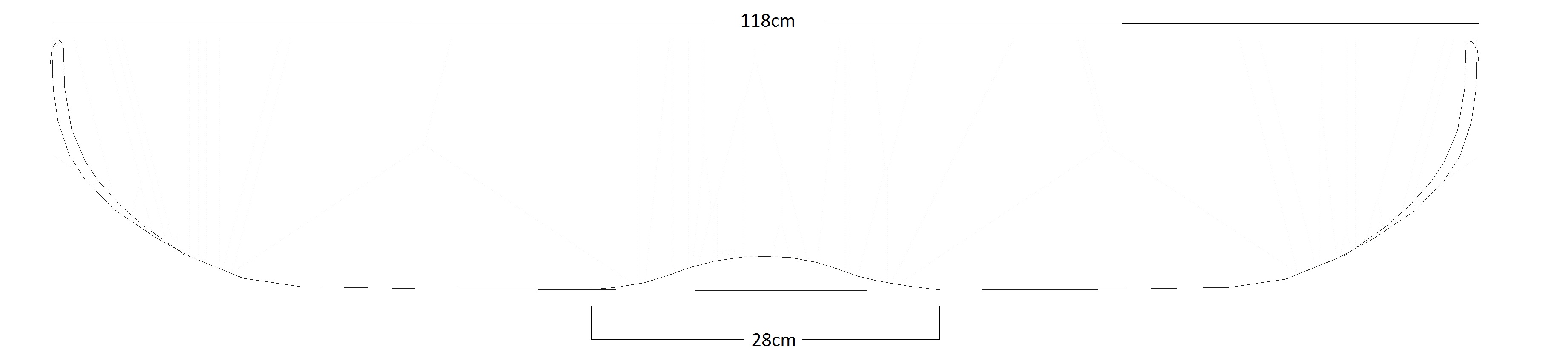

habe mal wieder eine neue Idee. Wie im Titel zu lesen ist, geht es um einen Reiterbogen im "türkischen?" Design.
Kann mir jemand einen Tip geben wie stark die Laminate dafür sein müssten? Vielleicht hat jemand Erfahrungen und weiß da was genaueres.
Ganz normal Glas, Bambus, Griff, Bambus, Glas. Persönlich kann ich nur raten. Würde jeweils 0,8 mm Glas nehmen, dann 1x Bambus Parallel 1 mm und einmal Bambus getapert 2 mm.
Sollten in etwa 40lbs bei 28" werden.
Im Anhang ein Bild von meiner Vorstellung. Länge ist dort ebenfalls angegeben.
Laminierter Reiterbogen türkisch
