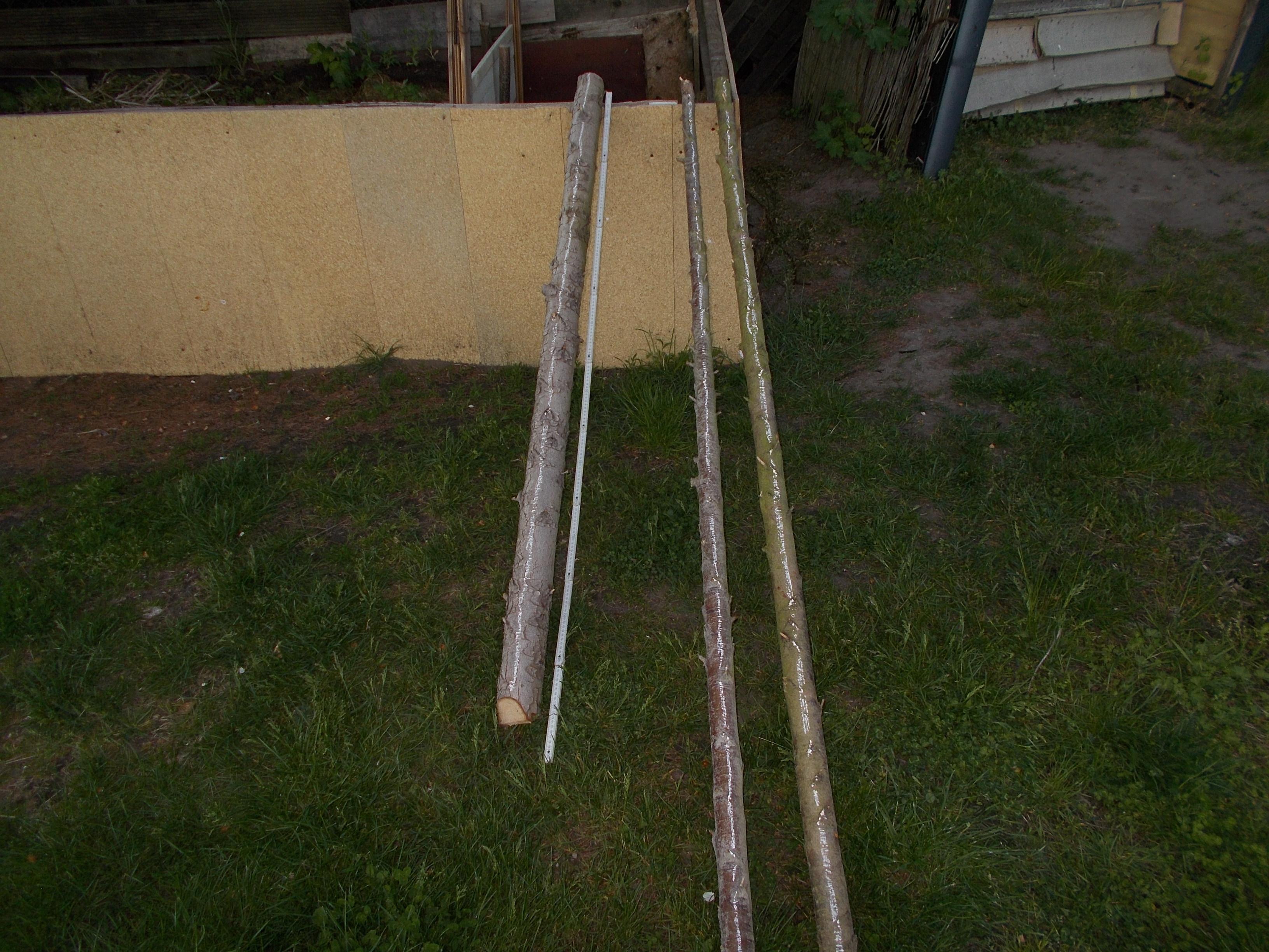

Halo Leute!Heute habe ich die drei Thujastämme von einem Scheiterhaufen gerettet. Ich fand sie zu schade für den
Feuertot, weil sie so schön gerade waren. Zu Hause kamen mir allerdings Zweifel, ob es sich überhaupt lohnen würde,
damit anzufangen. Hat es schon mal jemand probiert? Meine Bögen haben alle Zuggewichte zwischen 30 und 45 pound.
Oder einfach mal machen, wenns Kinderbögen werden auch nicht schlecht, da hab ich immer Abnehmer.
Die beiden langen Stäbe sind 5 und 8 cm im Durchmesser, der kürzere um die 10 cm.
Grüße Mühle

google sagt, weiches Nadelholz.
Da Eibe die einzige Ausnahme ist, die ich kenne macht's das unbrauchbar.

Probiers aus … schau mal hier.
https://bogensportwiki.info/index.php?title=Thuja

Wenn man ausm Fichtenast n 70Pfuender bauen kann geht auch mit Thuja ein bissl was. Ob's den Aufwand wert ist weisst erst hinterher.

Kann funktionieren. Bis 30 lbs oder zumindest als Kinderbogen.
Aber erwarte kein Leistungsmonster.
viewtopic.php?f=15&t=24087&hilit=thuja
PS: Suchfunktion!

Danke für die Antworten. Die Sufu ist so langweilig, da kommt keine Diskussion zustande, wurde also schon probiert.
Ich werde es auch angehen, irgendwann, etwas Übung kann nicht schaden.
