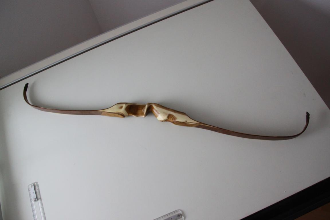

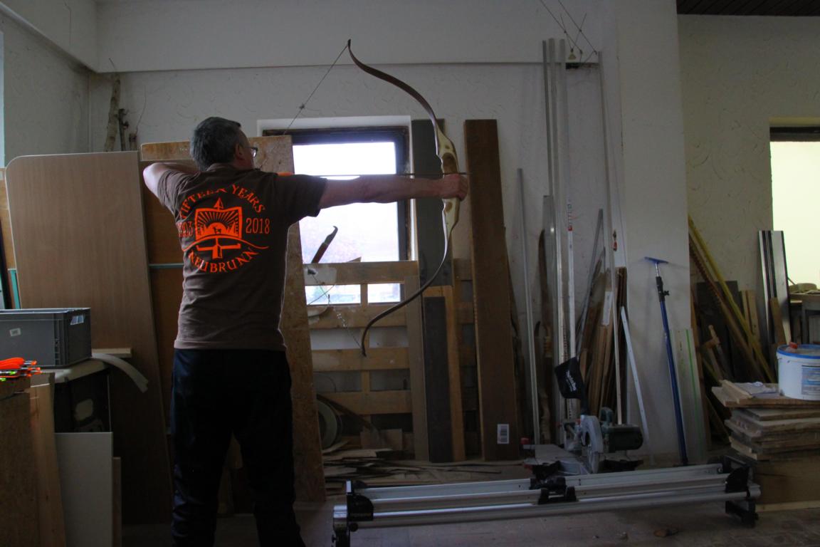

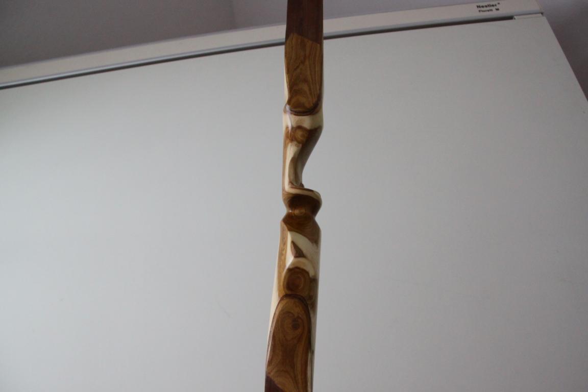

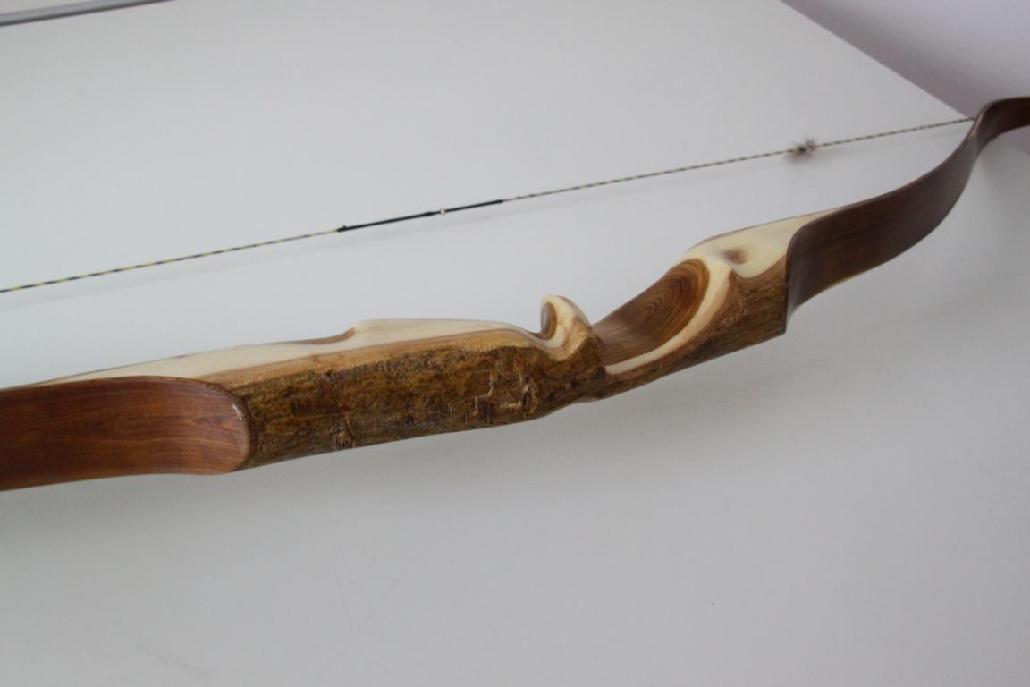

Komplett aus einem Goldregen, den ich bei einem Kunden fällen durfte, ist dieser Bogen entstanden. Griffstück ist aus einem stärkeren Ast wo ich am Rücken die Rinde stehen lies. Glas ist jeweils 0,8mm stark
Länge 56'' und Zuggewicht hat er 48# bei 28''

Einen Riser aus einem Ast zu schnitzen hat definitiv was einzigartiges.

DAS ist designmäßig der Oberhammer!
Ausführung ebenso.
TYPmäßig mag ich ihn nicht so, WEIL er mir zu sehr nach "Glasbogen" aussieht.
Aber das ist Geschmnackssache...
Die Spitzen-Bauleistung verdient 11 von 10 Punkten!!
PS: Der untere WA biegt für mein Empfinden zu viel griffnah.... der obere WA sieht "runder" aus...

Sehr schöner Bogen, tolles Griffstück und klasse Verarbeitung!

Rabe das liegt wohl daran das er leicht gekippt ist und nicht frontal fotografiert. Wenn ich es schaffe versuche ich dahin gehend ein besseres Bild einzustellen.
