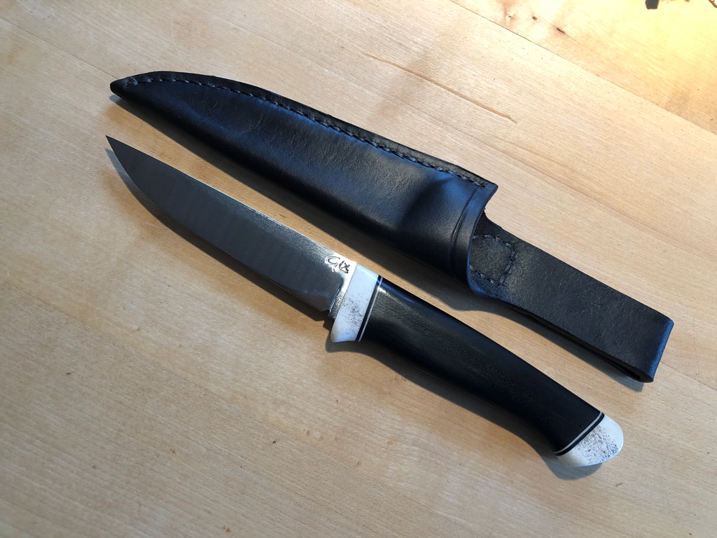

Beitrag von Laminator » 05.02.2019, 11:26
Guten Tag zusammen,
ich habe mal wieder ein Messer für einen Freund gebaut.
Das Messer ist eigentlich für´s Angeln gedacht er benutzt es allerdings beim Jagen.
Der Griff ist aus Cocobolo, die Klinge aus SB1 ca. 61 HRC.
Die Zwinge ist aus Büffelhorn und poliert, dazwischen sind schwarz - weiße Streifen aus Hainbuchen - und Mooreichenfurnier.
Die Scheide ist handgenäht und naß angeformt.
Über Kritik und Anregungen würde ich mich freuen :)
Günter
Beiträge: 5575
Beitrag von schnabelkanne » 05.02.2019, 11:59
Servus, die Maserung des Griffholzes ist sehr schön und die Mosaikpins sind ein Hingucker.
Die Scheide ist auch sauber verarbeitet. Kannst du noch ein Bild von der Rückseite der Scheide zeigen.
Hetzer
Beiträge: 963
Beitrag von Hetzer » 05.02.2019, 12:18
Du baust sehr schöne Messer, muß ich schon sagen.
Die gehen in ihrer ganzen Art aber schon deutlich in den professionellen Bereich und haben kaum mehr etwas mit den üblichen DIY Teilen zu tun.
btw - mit so 'ner klassischen skinning Form der Klinge hätt' ich das Teil so ausm Bauch heraus auch glatt zur Jagd benutzt... :D ;)

Holzbieger
Beiträge: 1077
Beitrag von Holzbieger » 05.02.2019, 14:37
Hallo Günther,
gute Form als Angelmesser, ist bestimmt praktisch um Fische aufzubrechen (Keine Ahnung ob Angler das so sagen). Die Ausführung ist sauber, gefällt mit auch gut.
Eine Anregung. SB1 ist nicht der einfachste Stahl um ein gutes Finish hin zu bekommen (ich weiss wovon ich rede). Ich würde nicht versuchen hier eine polierte Klinge zu machen, das sieht meist nicht gut aus. Versuche lieber eine saubere Satinierung mit Korn 400 oder 600. Das sieht imho einfach besser aus und für ein Gebrauchsmesser ist das eh die bessere Oberfläche.

Laminator
Beiträge: 18
Registriert: 17.04.2015, 19:55
Beitrag von Laminator » 06.02.2019, 09:27
Guten Morgen zusammen,
vielen dank für Lob und Anregungen :)
@Roland:
Deine Messerserie gefällt mir sehr gut, was für eine Arbeit, die würde ich sofort in meine Küche übernehmen ;) .
das Japanische Holz hab ich noch nie gesehen, sieht aber toll aus, vorallem die quer zum Messer laufende Maserung bei dem Tournier Messer.
Würdest du u.Umständen auch ein Auftrag zum Stabilisieren annehmen?
Das mit dem Mattieren habe ich schon ausprobiert, bin aber leider zu keinem gleichmässigen Ergebnis gekommen :-\
da bin ich für jeden Tip dankbar.
@Hetzer:
Momantan ist das alles Hobby, die ganze Sache soll vielleicht später mal profesioneller werden und meine Rente aufbessern.
@Thomas:
Das Messer ist leider schon weg, ich hänge mal ein Bild von meinem Messer an, da habe ich das auf die selbe Art gemacht.
VG
Günter

Laminator
Beiträge: 18
Beitrag von Laminator » 06.02.2019, 12:13
Danke Roland,
ich werde das bei der nächsten Klinge ausprobieren, wär mir auch sehr sympatisch wenn ich das hinbekomme.
Stahl polieren ist nicht gerade meine Liebliningsarbeit beim Messerbau.
Was hältst du von Glasperlenstrahlen?
Günter
