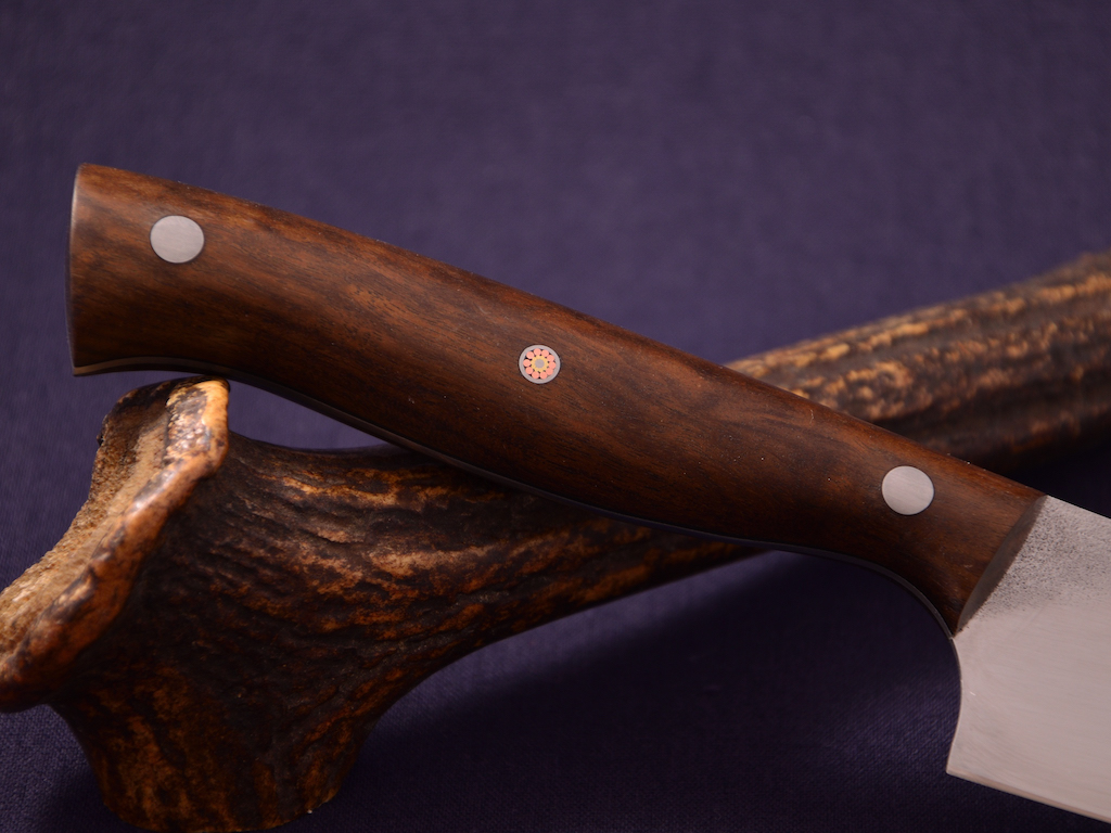

Guten Tag zusammen,
ich habe mal wieder ein Messer für einen Freund gebaut.
Das Messer ist eigentlich für´s Angeln gedacht er benutzt es allerdings beim Jagen.
Der Griff ist aus Cocobolo, die Klinge aus SB1 ca. 61 HRC.
Die Zwinge ist aus Büffelhorn und poliert, dazwischen sind schwarz - weiße Streifen aus Hainbuchen - und Mooreichenfurnier.
Die Scheide ist handgenäht und naß angeformt.
Über Kritik und Anregungen würde ich mich freuen :)
Günter

Servus, die Maserung des Griffholzes ist sehr schön und die Mosaikpins sind ein Hingucker.
Die Scheide ist auch sauber verarbeitet. Kannst du noch ein Bild von der Rückseite der Scheide zeigen.

Du baust sehr schöne Messer, muß ich schon sagen.
Die gehen in ihrer ganzen Art aber schon deutlich in den professionellen Bereich und haben kaum mehr etwas mit den üblichen DIY Teilen zu tun.
btw - mit so 'ner klassischen skinning Form der Klinge hätt' ich das Teil so ausm Bauch heraus auch glatt zur Jagd benutzt... :D ;)

Hallo Günther,
gute Form als Angelmesser, ist bestimmt praktisch um Fische aufzubrechen (Keine Ahnung ob Angler das so sagen). Die Ausführung ist sauber, gefällt mit auch gut.
Eine Anregung. SB1 ist nicht der einfachste Stahl um ein gutes Finish hin zu bekommen (ich weiss wovon ich rede). Ich würde nicht versuchen hier eine polierte Klinge zu machen, das sieht meist nicht gut aus. Versuche lieber eine saubere Satinierung mit Korn 400 oder 600. Das sieht imho einfach besser aus und für ein Gebrauchsmesser ist das eh die bessere Oberfläche.
Roland
