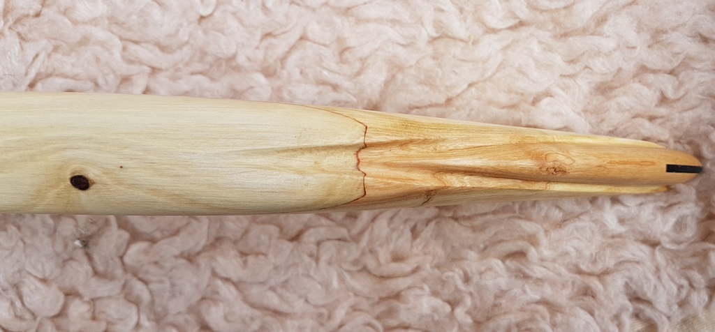

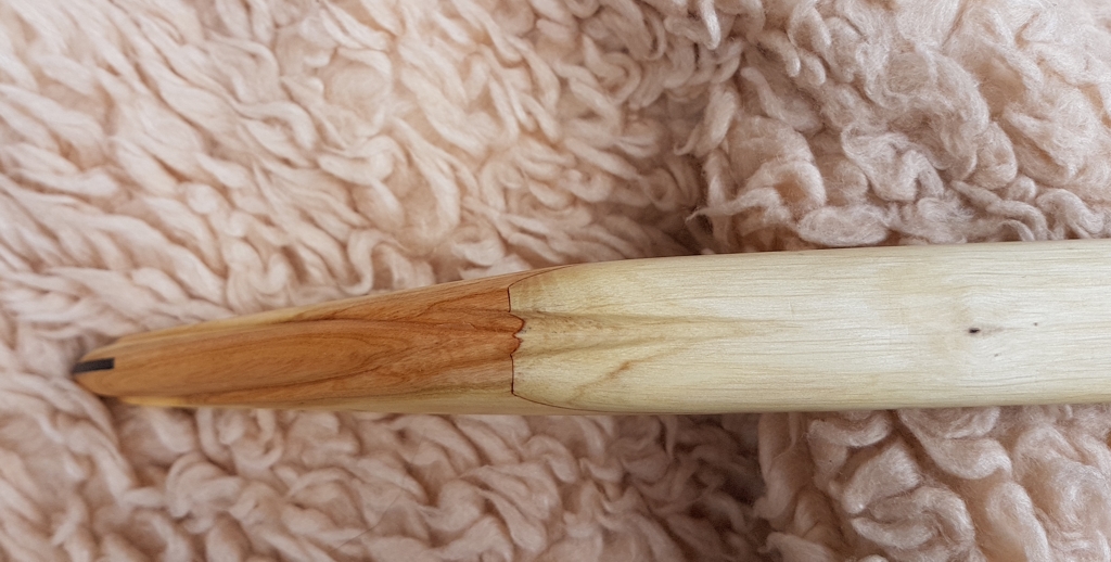

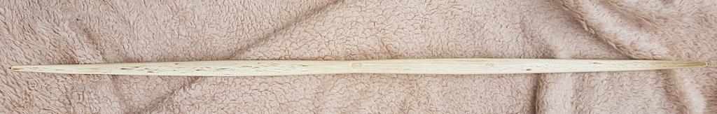

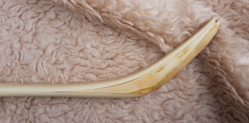

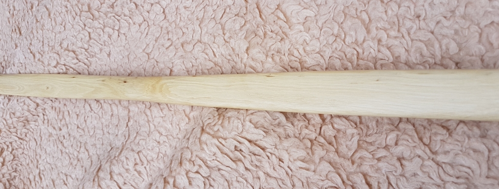

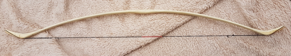

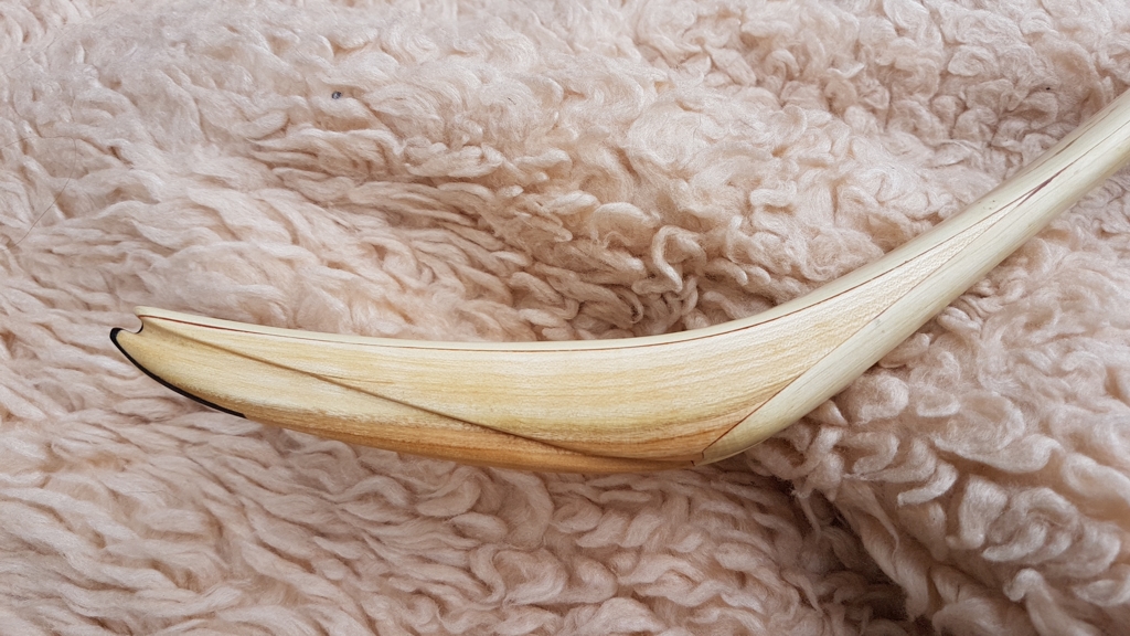

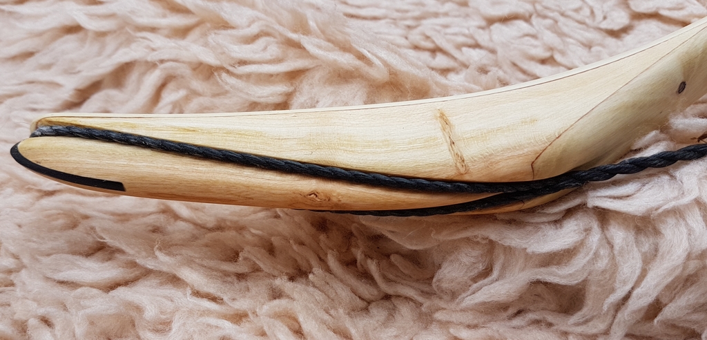

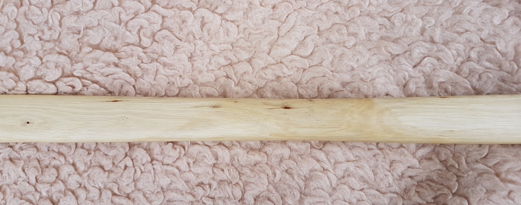

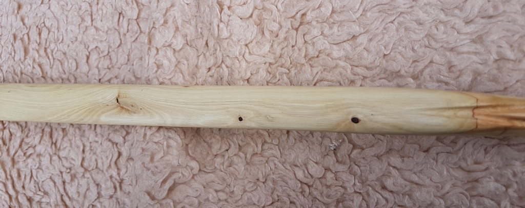

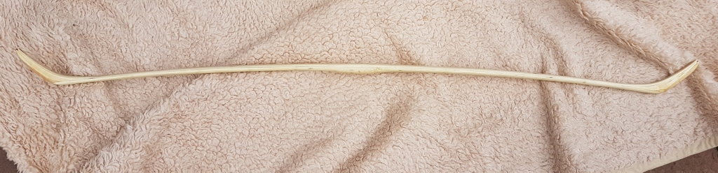

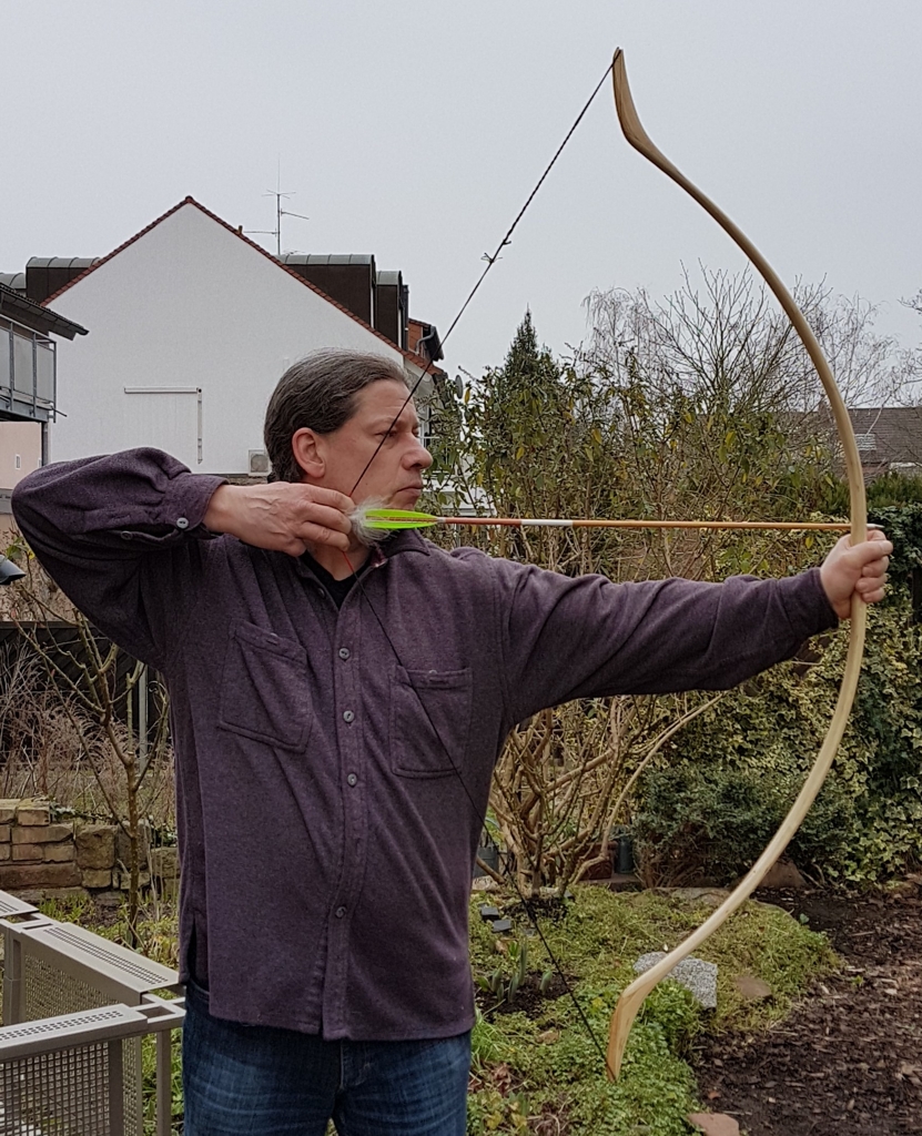

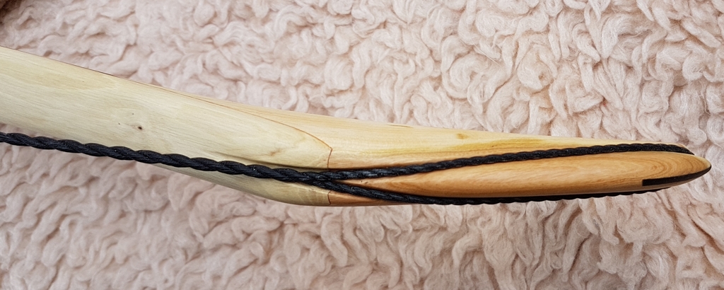

Moin, jetzt habe ich mal Zeit gehabt ein paar Fotos zu machen.
Alles in Allem bin ich ganz zufrieden mit dem Bogen - die Schwachstelle kurz nach dem Griffbereich im oberen WA konnte ich leider nicht ganz entfernen, aber der Bogen wirft trotzdem gut. Ich bin mal gespannt wie weit der wirft, muss aber erstmal noch meine Pfeilsammlung nach welchen mit 500 grains durchsuchen ::)
Rausgekommen sind jetzt 50#@28" (AMO)
Länge über den Rücken gemessen N/N 160,5 cm
Gewicht inkl. Sehne 506 g
abgespannt
abgespannt
Rückenansicht
Rückenansicht
Bauchansicht
Bauchansicht
Griffbereich
Griffbereich
Griffbereich
Griffbereich
Standhöhe
Standhöhe
Auszug 28"
Auszug 28"

wow, sieht geil aus.
Die Kombi der Laminate ist spannend und dann noch die Siyahs dazu.
Nur das Knie der Siyahs sieht mir ein bisschen zu fett aus.
Alles in allem Daumen hoch.

Na gratulation Michael, ist doch ein schöner Bogen geworden. Das Set hält sich auch bei dir in Grenzen, obwohl ich mit den dem starken Siyaha Winkel mit deutlich mehr gerechnet hätte. ;) Das Zuggewicht ist doch für ein Spaßbogen völlig in Ordnung , klar es macht mehr Spaß, wenn´s vorne richtig einschlägt ;D . Auf deine Weitschuss - Daten bin ich schon gespannt ;)

Die Siyahs könnten ein wenig schlanker sein, aber sonst ein sauber verarbeiteter und schöner Bogen geworden.

Die Dicke der Siyahs genau richtig zu machen ist natürlich nicht so ganz einfach, ohne Erfahrungswerte.
Ihr habt aber bestimmt Recht, da kann man noch Gewicht einsparen.
Aber ich werde so einen Bogen auf jeden Fall nochmal bauen - etwas länger für 30" Auszug, etwas breiter, mit deutlich höherem Zuggewicht, mit gleichmäßigerer Klebefuge (ich hatte zu wenige Zwingen im Einsatz), möglichst ohne Druckstellen auf dem Rücken ::) und etwas anderer Siyah-Konstruktion (den Winkel lass ich so) und da werde ich die Siyahs im Knie auf alle Fälle dünner machen.
Allerdings nicht so viel, man muss bedenken, dass da ja die Sehnenkerben drin sind und die sind ca. 4-5 mm tief. Und die Sehnenführung funktioniert auf die Art sehr gut.

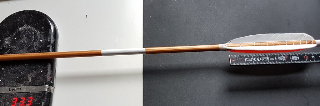

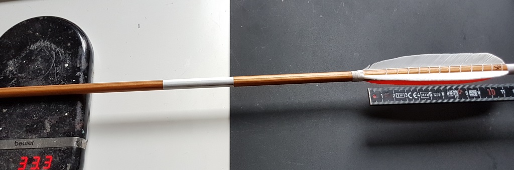

Heute war ich mal auf Weite schießen: 171 m - 181 m. Die Pfeile haben 510-520 grains mit 5" x 1/2" Befiederung. Find ich ganz ordentlich. Man spürt aber die relativ schweren WA-Enden = Handschock.
Zum Spaß hab ich dann mal noch einen 930 grains Warbow-Pfeil geschossen: immerhin ca. 130 m :D

so in etwa habe ich mit meiner Hasel/Eibe auch geschossen. Ich war letztens auch nochmal schießen, wobei ich die Weite auf 171-186m gebracht habe. Die Pfeile waren aber etwas leichter wie deine. Sie hatten 463grain 45@28'' also ca 10gpp. Mein Handshock ist nicht mehr zu spüren, seit ich die Nadeln dünner gestaltet habe. ;)

Servus, bei dem Pfeilgewicht ist die Weite in Ordnung das passt schon so.
