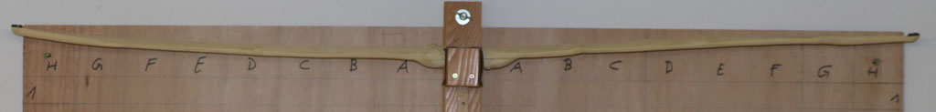

Nun denn, hier habe ich ein paar Bilder vom Tiller.
Irgendwie habe ich gerade einen Knick in der Optik oder ich bin zu vorsichtig.
Der linke WA wird der Untere: Ich könnte da etwaas Hilfe gebrauchen!

ich denke Du hast keinen Knick in der Optik, vielleicht Deine Kamera, da die Bilder etwas unscharf sind
Ich denke, wenn Du links den Bereich F und 1/2 G etwas schwächst wird es harmonischer. Die rechte Seite würde ich solange nicht anlangen.
Viel Erfolg!
Viel Erfolg!

danke für die Querschnitte. Das sieht auf jeden Fall so aus als wärst du auf dem richtigen Weg gewesen.
Bei deinem zweiten Versuch Rechts Vorsicht im Übergang B-C, da biegt er viel und im Bereich D-E noch was weg denke ich.

Ich habe ihn weiter getillert, die Tips haben mir geholfen. Danke!
Jetzt habe ich ihn auch gestern noch eingeschossen. Mann, war ich da nervös!
70 Pfeile und er hat gehalten. Danach habe ich noch einen Arrowpass eingebaut
und mit dem Finish begonnen.
Heute wurde die Sehne gedreht und das Finisch fertig gemacht.
Morgen mache ich die Fotos für die Präsentation!
