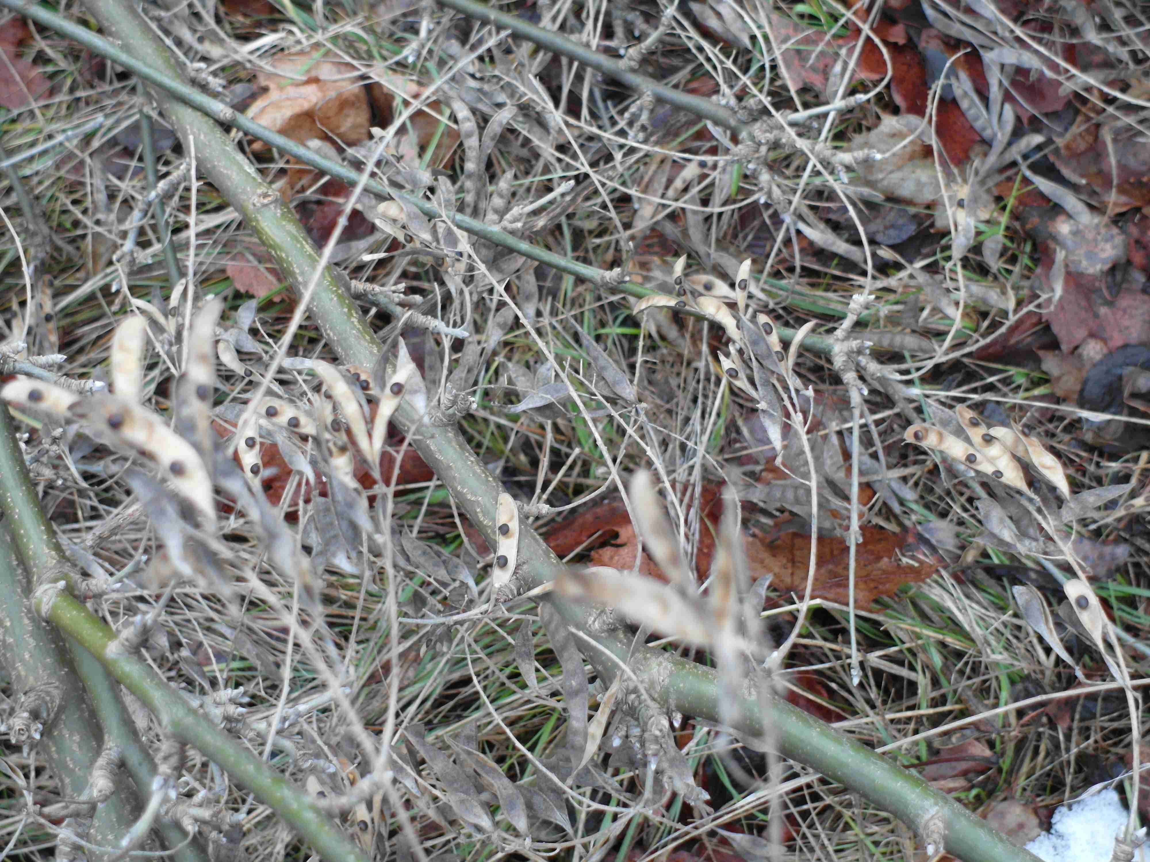

Isses auch wirklich Goldregen?
Ja!

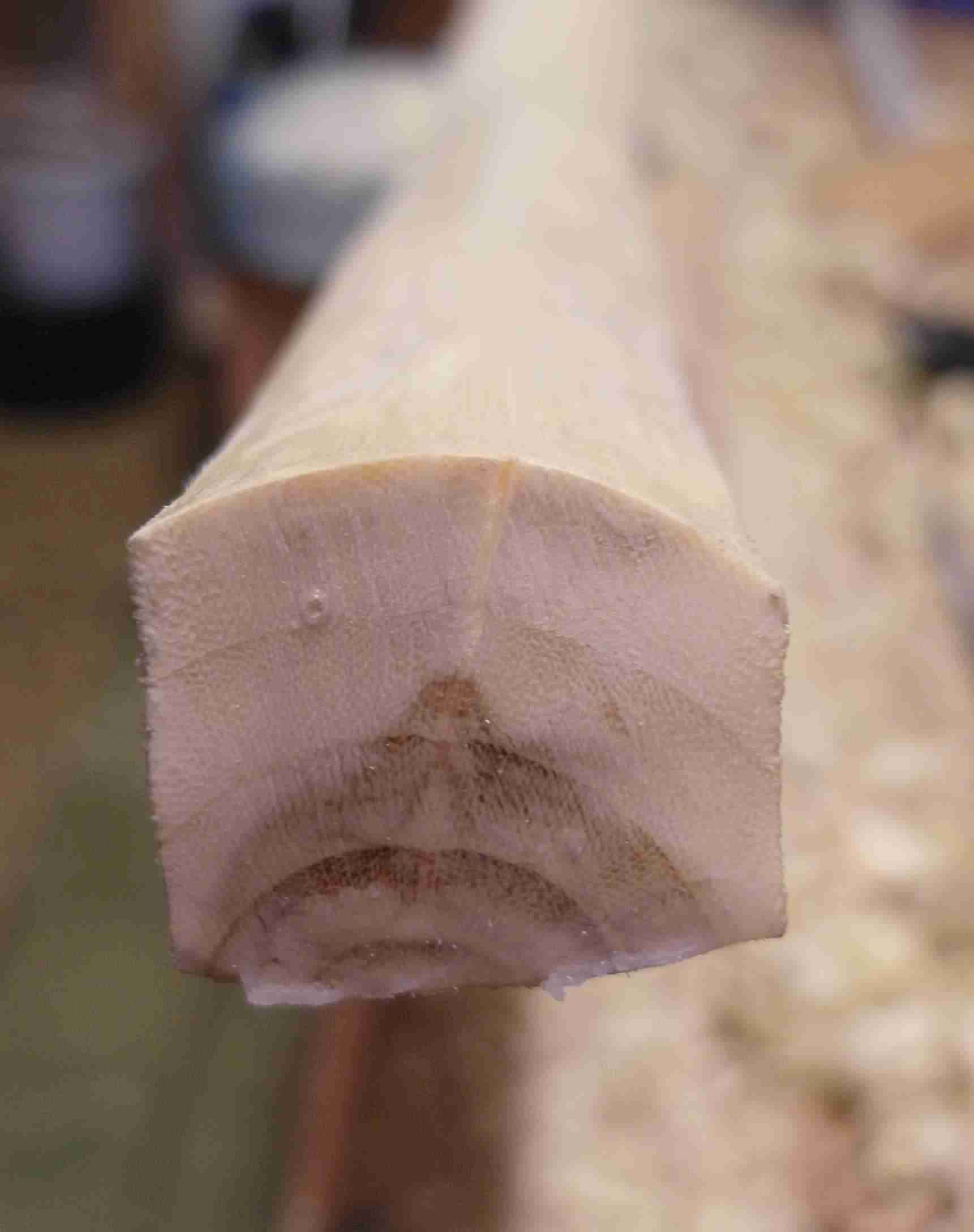

Nicht zu dick,

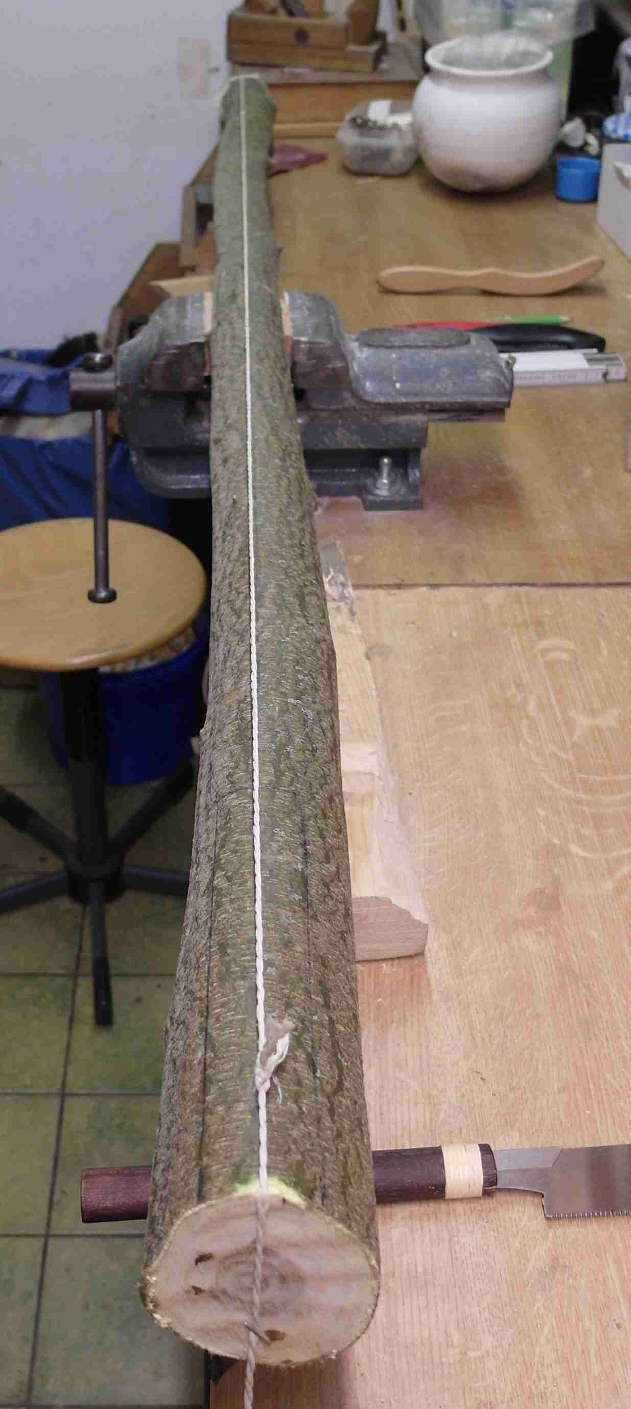

schön gerade,

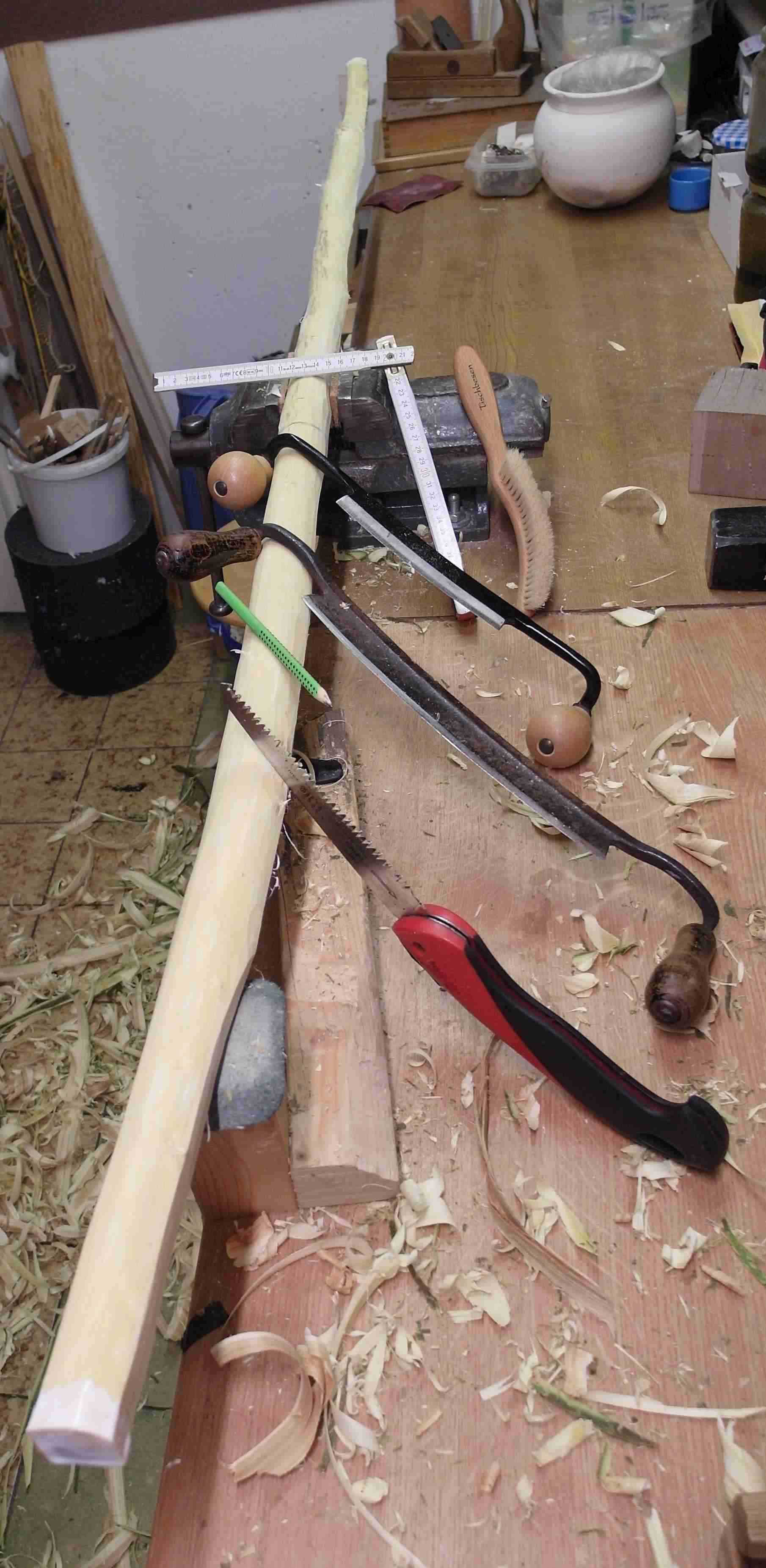

Samt der bis dahin verwendeten Werkzeuge.

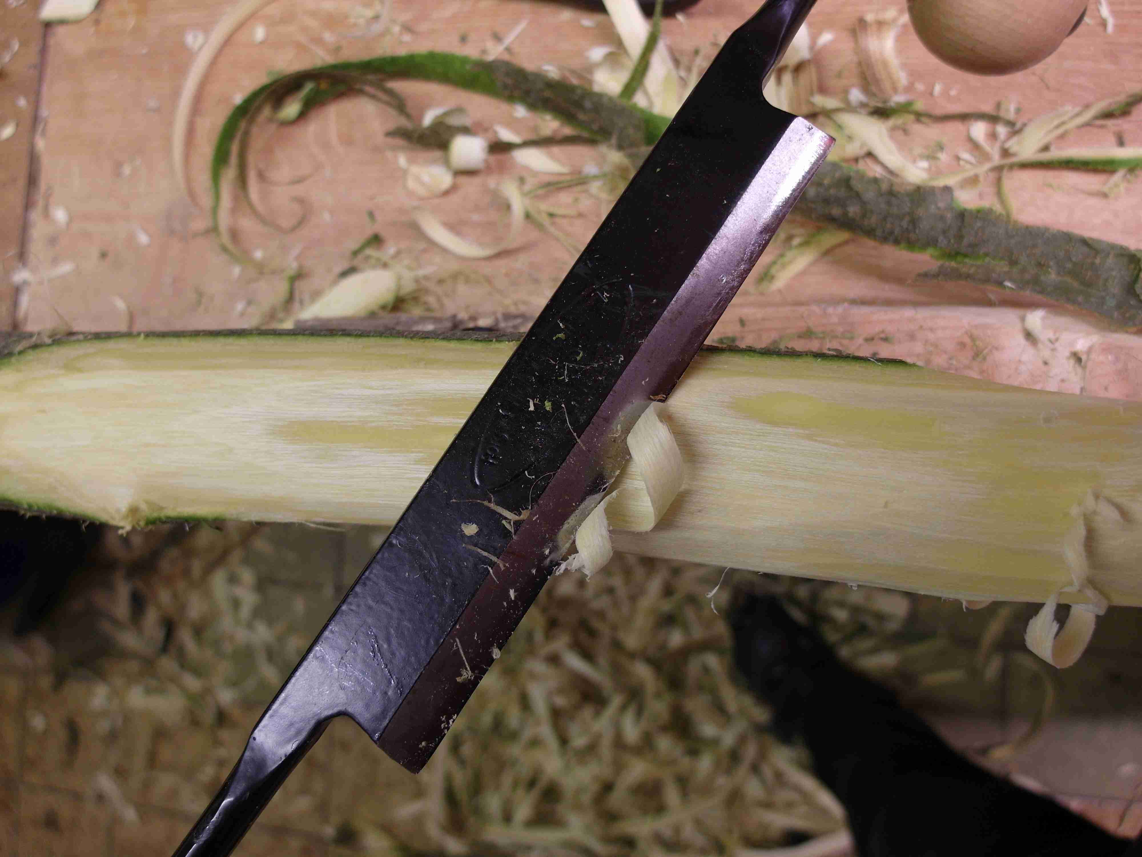

also weg mit dem obersten Jahresring
das ging im grünen Holz wirklich gut!

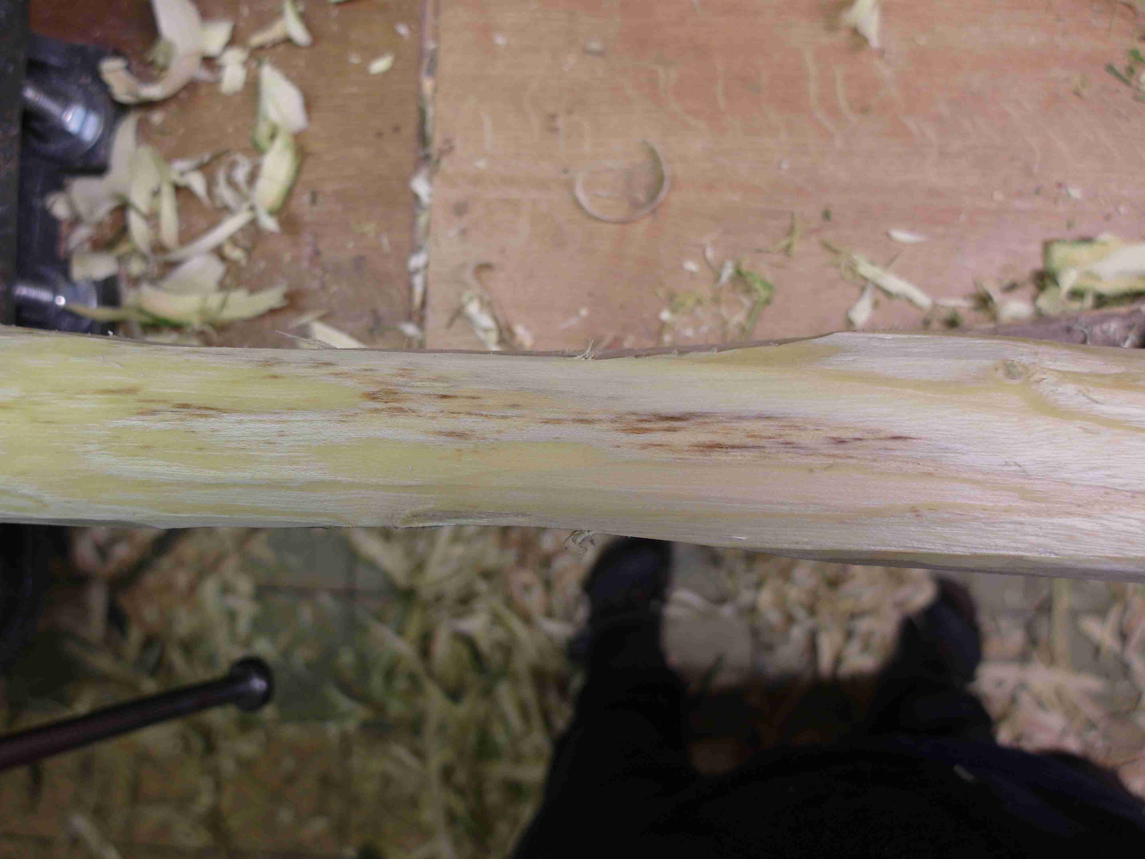

Und nach einem Jahr Arbeit kam eine etwas fleckige Schicht zwischen Frühholz Jahr 1 und Spätholz Jahr 2:
Das ließ sich aber mit der Ziehkklinge gut entfernen.
Und so sieht es dann danach aus

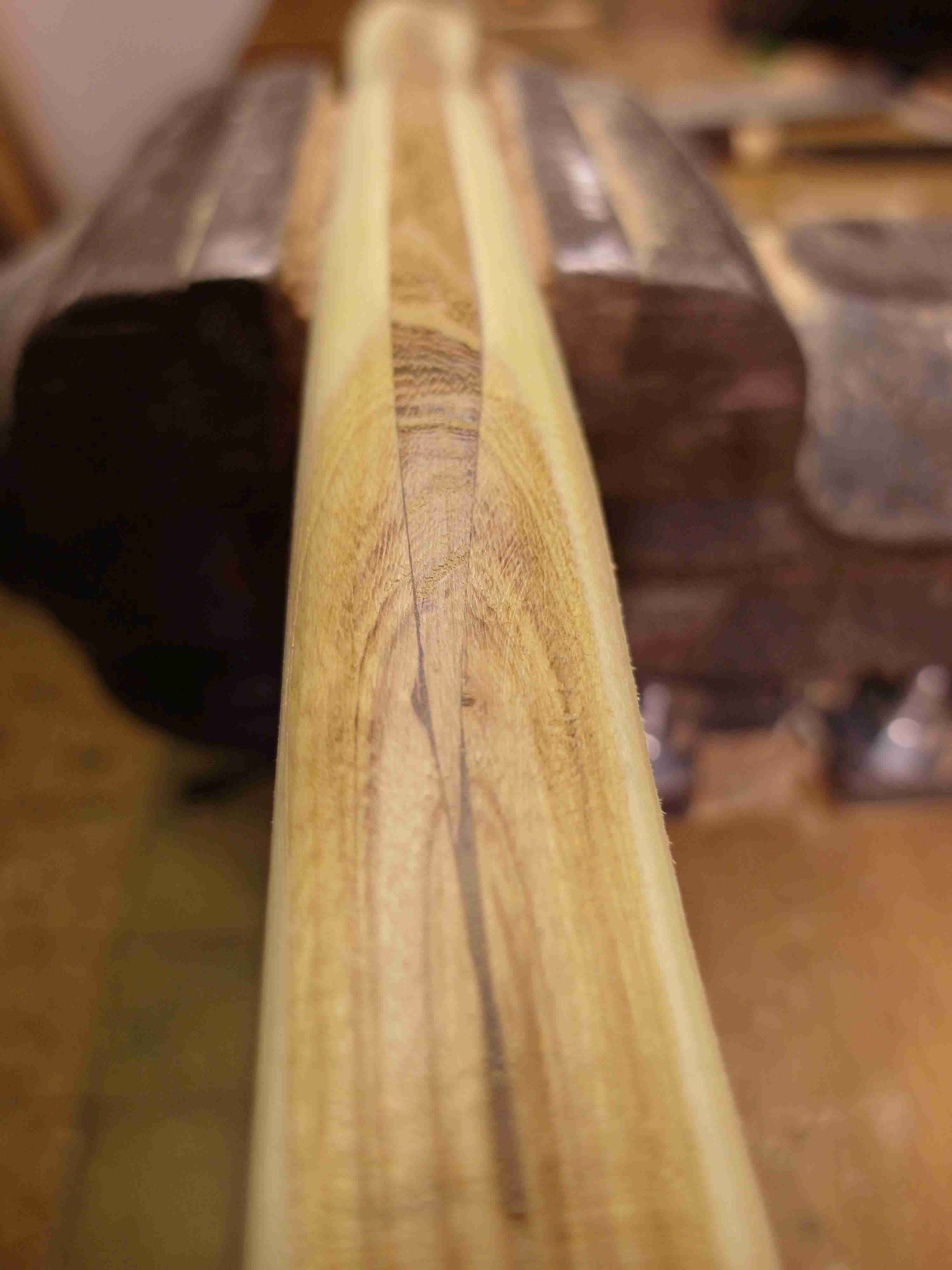

Nach dem Trocknen können sich manche wahrscheinlich denken, was kommt, genau:
Aber es gibt immer ein erstes Mal, also mutig einen Schleifkeil gebaut und den Riss erweitert,
einen Goldregenkeil eingepasst,

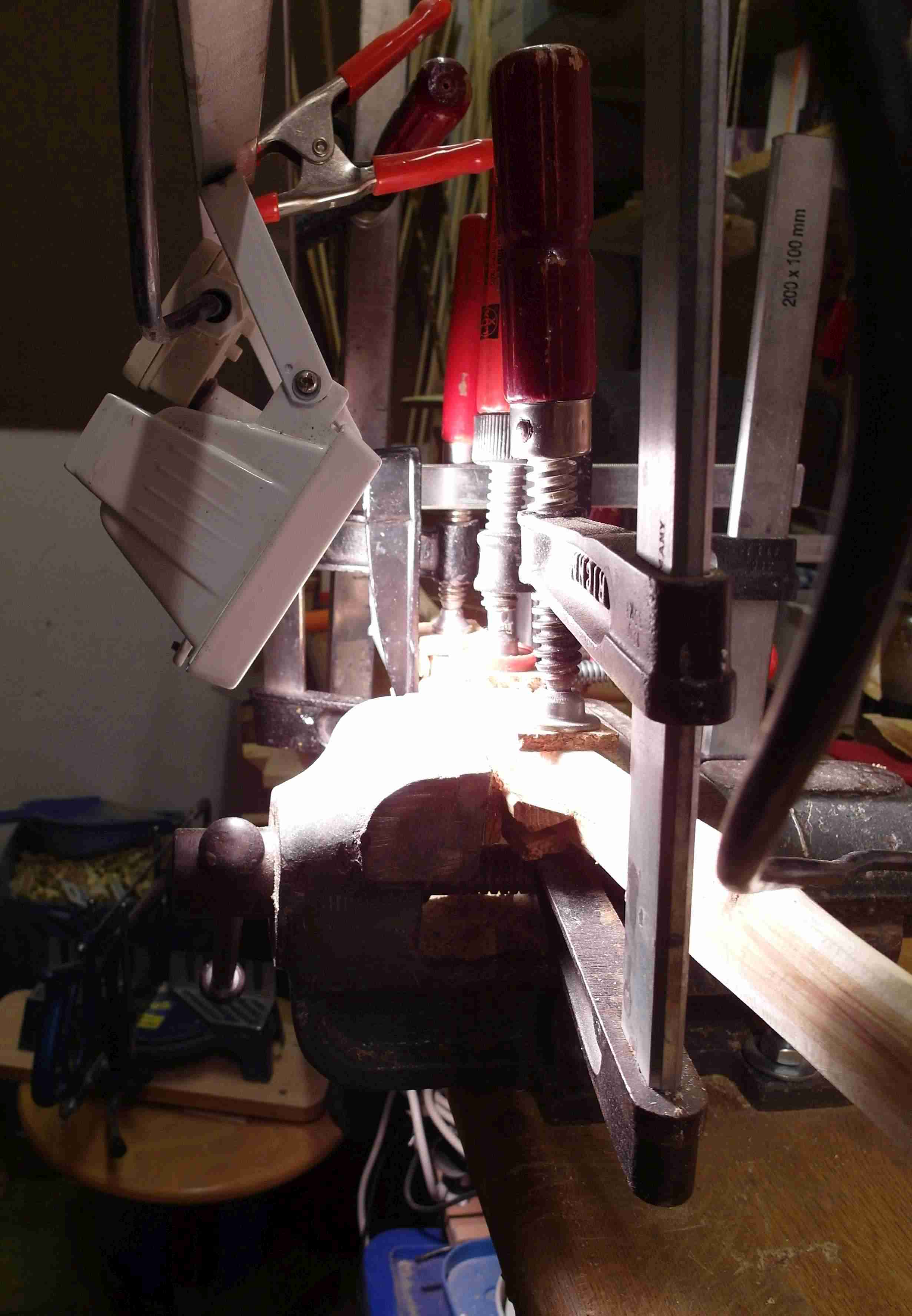

mit Epoxid (Uhu 300 endfest) eingeklebt,
eine Stunde beheizt (lang lebe der Halogenstrahler)
und am nächsten Tag, mittlerweile war es Ende Januar, verschliffen, und tataa:
Letztendlich bin ich froh um den Riss, denn durch die Entspannung ist der komplette Bogenrücken ist heil geblieben!

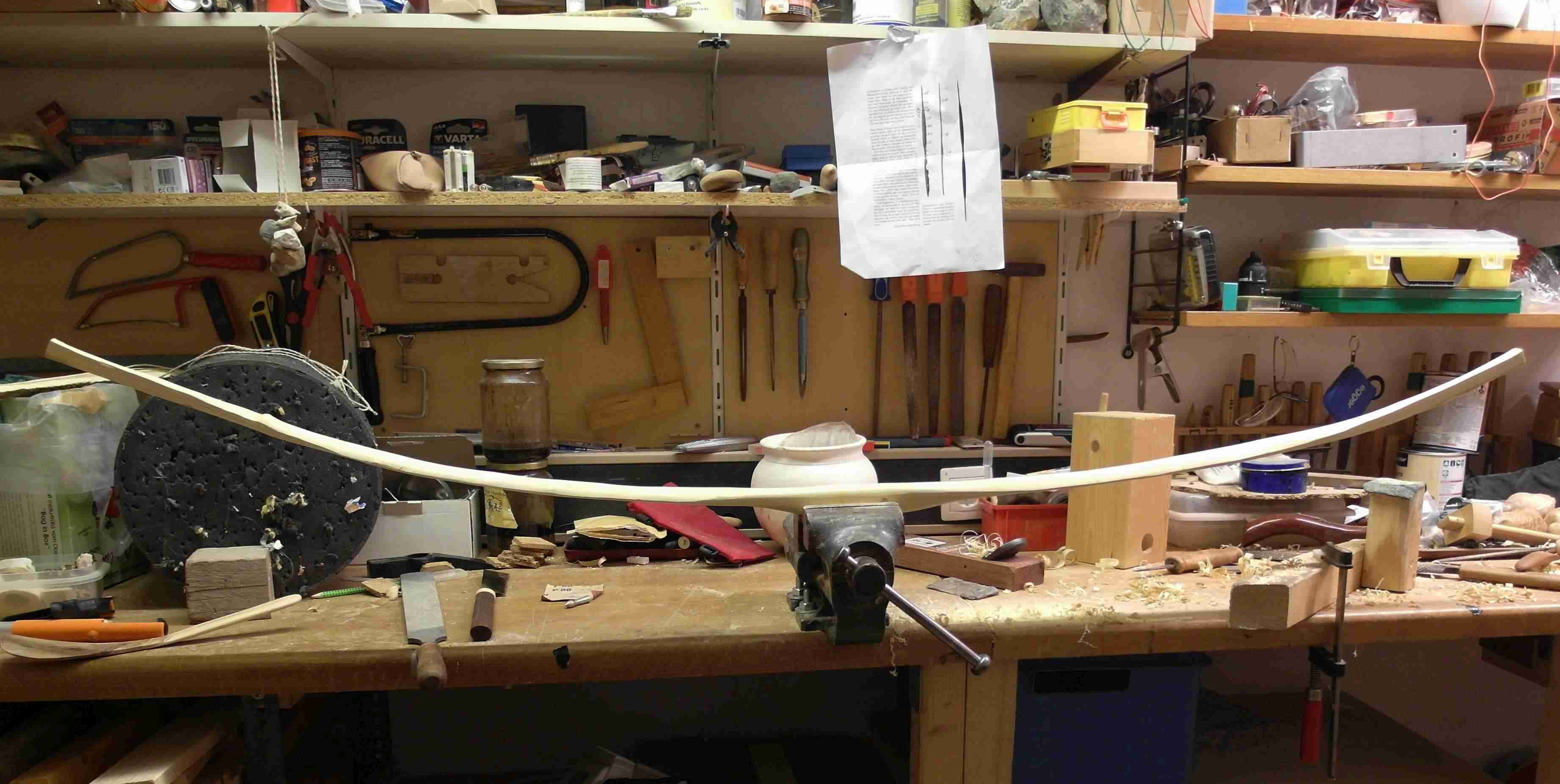

Es geht weiter, nun bin ich mutig am Tillern. Der Reflex ist nur wenig zurückgegangen. Ich muss der Bogen noch recht gut im Griff fixieren, dass er beim Ziehen nicht umschlägt. Aber so langsam wird es.
Zugegeben biegt er noch etwas griffnah. Aber noch ist etwas Zeit.

Beiträge: 7159
Hat Dank erhalten: 325 Mal
Re: Saplingbow 11, Grober Schnitzer 2 x Goldregen
Grober Schnitzer hat geschrieben: ↑10.02.2019, 00:37 Zugegeben biegt er noch etwas griffnah.
Streiche "etwas". Der biegt ausschliesslich griffnah

Hallo, mach mal evtl. die Sehne kürzer und spann mal auf, bevor du außen schwächst.

Hetzer
Beiträge: 963
Beitrag von Hetzer »
F'al Gran hat geschrieben: ↑10.02.2019, 15:20 Hallo, mach mal evtl. die Sehne kürzer und spann mal auf, bevor du außen schwächst.
Eben. Seh ich auch so - bei solchen reflexen Bögen biegen die WA an den Enden selten so rund wie bei geraden staves. ;)
