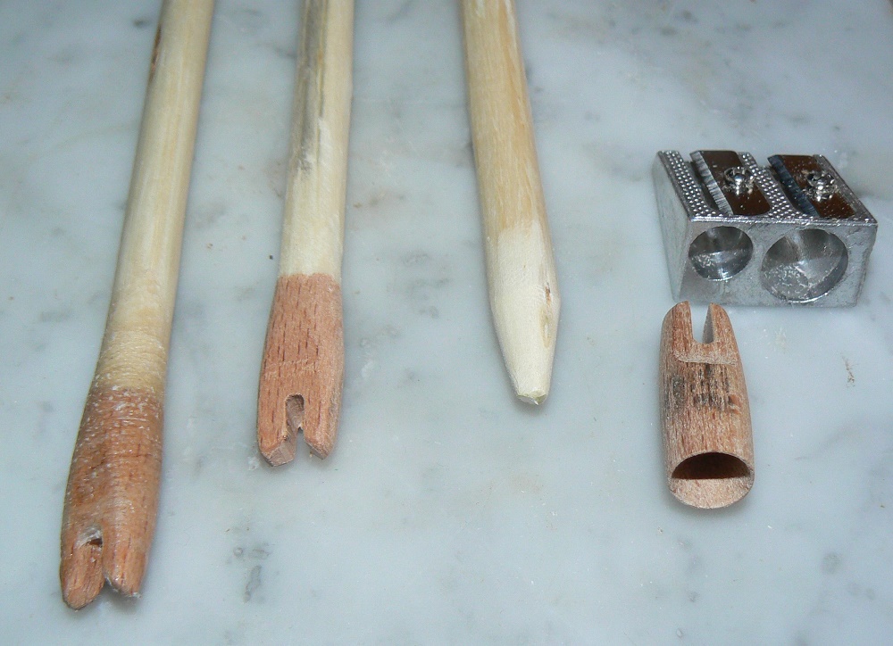

Frage zu selbst geernteten Pfeilschäften
Habe letztens Schäfte abgeschnitten ,kann das Holz aber nicht bestimmen ,es roch beim entrinden nach Bittermandel der Backzutat. Kennt jemand den Busch?

Re: Frage zu selbst geernteten Pfeilschäften
Könnte entweder:
- Traubenkirsche (Prunus spinosa)
- Spätblühende Traubenkirsche (Prunus serotina)
sein. Beide riechen beim verletzten der Rinde nach Bittermandel / Marzipan.
Fals du nochmal vorbeikommst mach Photos der Knospen, Rinde und der Stellung der Knospen für ne genaue Bestimmung.
Ansonsten schöne Pfeile auch wenn ich Buche als Nocke nicht vertrauen würde. Aber dafür hast du ja ne schöne Wicklung
Stimme Tom Tom zu.
Schöne Pfeile.
Werden sie wieder gerade, wenn man ein bischen dran biegt? Oder bleiben sie dann krumm?
Schöne Pfeile.
@ nocona : Mist, die bleiben krumm. Irgendwie greife ich bei den Naturschäften immer in die SCH... Gruß Gerd
